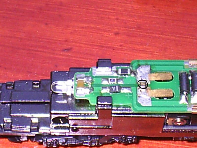

Hallo mensen die mij mogelijk kunnen helpen.
Ik heb pas een Hobbytrain Taurus gewonnen op Ebay.
Ik had al zo'n zelfde en wou ze in dubbeltractie laten rijden.
Maar ik zette ze met een ongeveer een halve meter ertussen op de baan om te kijken of ze even snel reden. Die van Ebay als achterste.
Toen ontspoorde de voorste op een kruiswissel stopte de achterste er ook ineens mee :(
Ik zette de voorste weer recht die reed zachtjes verder met de trafo open ??? terwijl de achterste stilstond!
Ik haalde de achterste eraf en de voorste ging weer als een trein.
Toen haalde ik de kap van de achterste eraf en zette het onderstel op de baan. Toen draaide ik aan de trafo kwam ineens hier rook van af:
Wie kan mij helpen?
Gr Wilmar

Dat de achterste ermee stopt als de voorste ontspoort is niet zo moeilijk te verklaren. De voorste loc maakt dan kortsluiting tussen de beide rails, waardoor de achterste loc ook geen spanning/stroom meer krijgt.
Van de andere kant: dat de achterste ook daarna niet wil rijden, en dat deze zelfs rook geeft, lijkt erop te duiden dat juist de achterste kortsluiting maakt. Het onderdeeltje op de foto lijkt me een condensator tussen de motoraansluitingen. Deze zou bij analoge bediening echter geen kortsluiting moeten maken.
Sorry dat ik je niet echt kan helpen.

ziet er inderdaad uit als een condensatortje. Kun je er gewoon afslopen, ding is alleen maar om te zorgen dat t locje minder op de radioontvangst stoort.

Ik vermoed dat het motortje gewoon vuil is, of je koolborstels versleten
Hoe sloop je zoiets er dan netjes af?

Even met de soldeerbout de aansluiting verwarmen en met een pincetje losmaken.

Om dit topic maar eens op te rakelen uit de stoffige hoek.
Ik heb de condensator verwijderd. Nu rookt hij niet meer maar rijden doet ie ook niet. Alleen de front en sluitseinen wisselen maar voor de rest komt ie geen meter vooruit.
Gr Wilmar

maak eerst de motor maar eens schoon. Wellicht dat die dan weer wil draaien. Er kan wat koolborstel stof aangekoekt zijn.

Nee dat kan het niet zijn hij is net nieuw.
Maar ik ga nu even kijken.
Gr Wilmar

Mogelijhk door kortsluitimg een draaje verbrand in de lok? Waar komt anders de rook vandaan.
En wel weer de plaats waar die zat doorverbonden?
en waarom zou je die willen kortsluiten?

Als die gewoon is weggehaald zonder verdere verandering loopt er helemaal geen stroom naar de motor, lijkt me.
Nee moet dat dan?
