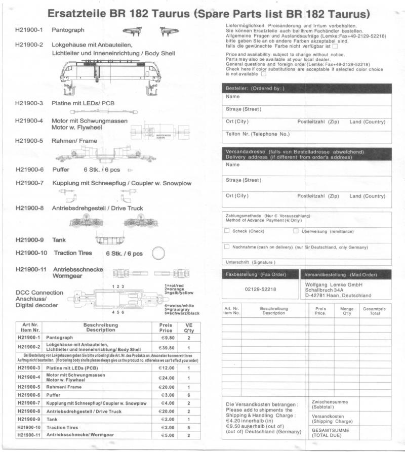

« Reactie #22 Gepost op: 01 September 2009, 01:08:21 »
Hallo Wilmar,
Ik heb zelf ook zo'n locomotief gehad die niet meer wilde rijden.
De printplaat waar het condensatortje op zit, kan je in zijn geheel
in de lengterichting van de loc naar voren of achter een klein stukje
verschuiven waarna je hem er af kan halen.
Aan de zijkanten van deze printplaat zitten kleine koperen contactstrippen.
Deze contactstrippen willen wel eens niet goed contact maken.
Bij mij was het een kwestie van de conteactstrippen goed er op zetten,
terug plaatsen in de locomotief en hij reed weer als een zonnetje.
Deze strippen zitten als doorverbindingen over contactpunten heen, op
de plek waar je de locomotief kan voorzien van digitale besturing.
Mocht dit ook niet werken, dan zoeken naar iemand die er verstand van
heeft, op bijvoorbeeld een beurs is altijd wel iemand die je kan helpen.
Ik heb een copietje van de loc bijgevoegd waarop alle onderdelen staan
vermeld als je ze los wilt bestellen, misschien heb je hier iets aan.
Succes met de locomotief en de hobby.
Hans
