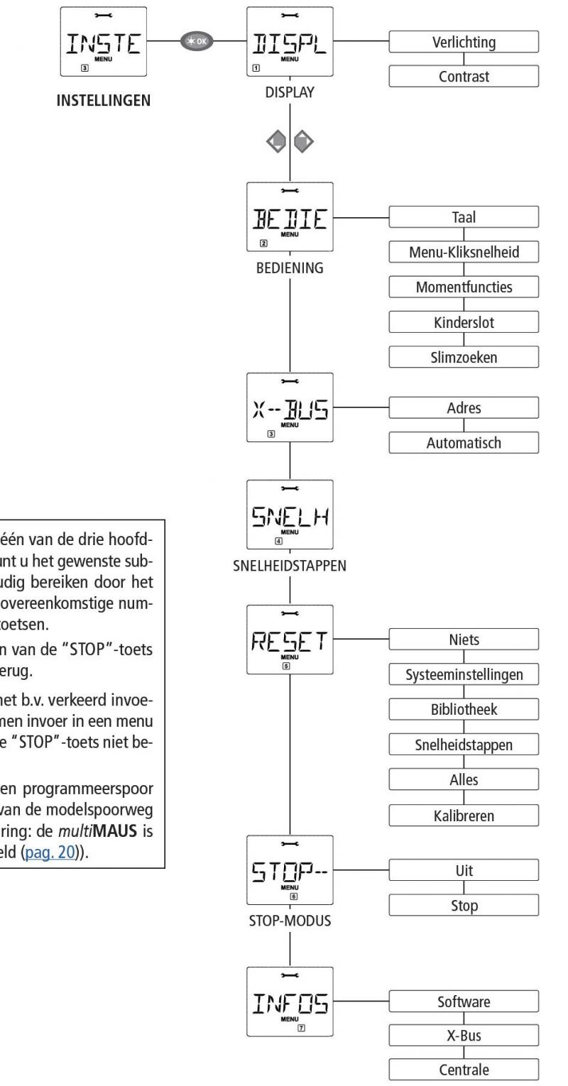

Een reset (3.5.2 pag. 23) van de multiMAUS
is niet mogelijk
letterlijk gekopieeerd uit de handleiding, dus ik zal waarschijnlijk de nederlandse taal wel niet machtig zijn en dit niet begrijpen :-X
Voorde ongelovigen heb ik uiteraard wel een kopie ter beschikking ::)

Ik weet niet wat je leest op blz 23, Hpoofdstuk 3.5.2
Het onderstaande heb ik letterlijk gekopieerd.
3.5.2. Een reset van de “SYSTEEMINSTELLINGEN” brengt alle ingevoerde waarden in het menu “INSTELLINGEN”
naar de fabriekstoestand terug. De locbibliotheek blijft behouden. Indien er een
kalibratie werd uitgevoerd (zie 3.5.6.) moet deze na de reset opnieuw worden uitgevoerd.
Wie is er ongelovig, misschien onnodig om te zeggen maar ik heb zelf de handleiding in het Nederlands vertaald voor dat dit bij roco op de site stond.
Gr Piet

« Reactie #13 Gepost op: 06 March 2009, 12:52:35 »
En Remco rechtstreeks uit de NL handleiding van de Multi-Maus het volgende.
Diverse RESET mogelijkheden, en ook hoe je die kunt bereiken.
Mvg
Wim.

schijnbaar circuleren er dus verscheidene handleidingen rond
