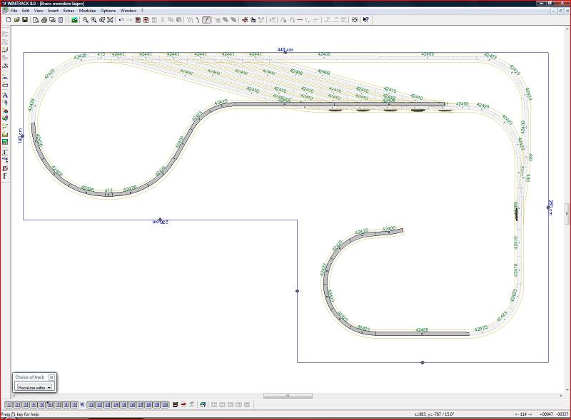

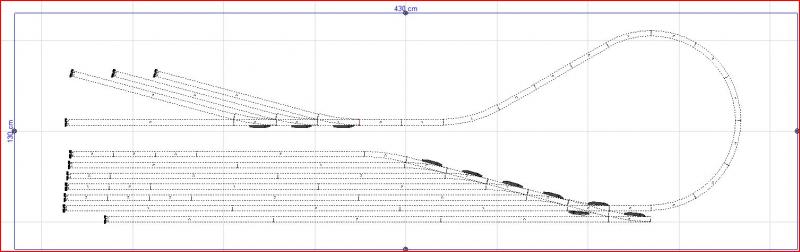

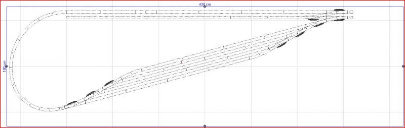

Ik wil weer beginnen met modelbanen en heb in wintrack een baan getekend.
Zou iemand naar dit plan kunnen kijken en mijn knelpunten kunnen aangeven?
https://images.beneluxspoor.net/bnls/track_1_foto_1.jpg
https://images.beneluxspoor.net/bnls/track_1_foto_2_bovenste_laag.jpg
https://images.beneluxspoor.net/bnls/track_1_foto_3_schaduwstation.jpg
Het is gemaakt in roco line zonder bedding.
Het hoogteverschil tussen de onder en bovenlaag is 140mm en het buitenste spoor van het schaduwstation heb ik voor langere treinen. (Zijn de andere sporen van het schaduwstation wel lang genoeg?)
Ik wil de treinen rechtsonder naar beneden laten rijden en links weer naar boven.
Ik ben niet iemand die scenery maakt, ik houd meer van het treinrijden, dus ruimte voor huizen en dergelijke is niet belangrijk.
Voor de liefhebber heb ik hier ook nog de tra file om het beter te bekijken.
Ps. ik moet nog een manier vinden om de plaatjes groter te krijgen
« Laatst bewerkt op: 29 March 2009, 08:44:18 door Hans van de Burgt »

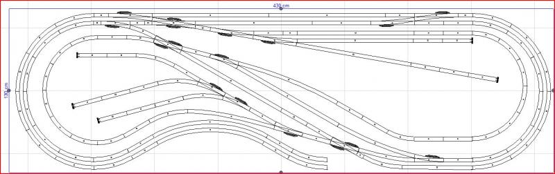

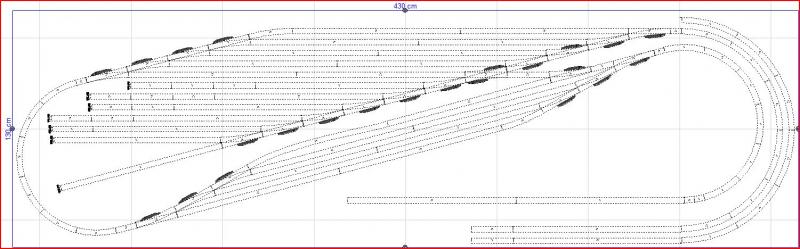

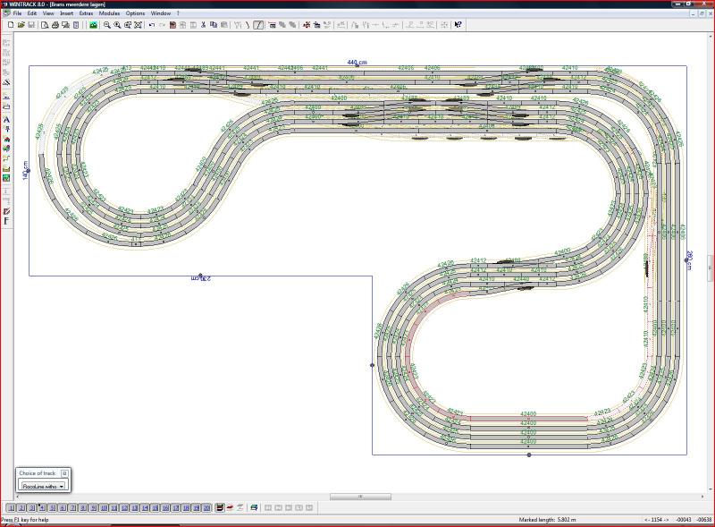

Baan 1
De eerste laag, voor wat locomotieven op de korte sporen en wagons op de langere. Hier zou een beetje gerangeerd kunnen worden, maar het ligt allemaal onder tafel.
Een oprit naar de volgende laag, van 0 naar 200 mm.
Het schaduwstation voor de in bedrijf zijnde treinen. In het station ligt tussen de wissels 2 x 920 mm rails.
De baan links, met de bocht, moet een keerlus schakeling krijgen (toch????)
De oprit naar het topnivo. Van 200 naar 400 mm.
Vrij recht toe recht aan. De buitenbaan wordt tegen de klok in gereden en de binnenbaan met de klok mee.
De lus rechts is om treinen die van beneden komen, naar de buitenbaan te kunnen leiden (keerlusschakeling???).
Het baantje midden over was om een beetje te breken met het rondjes gevoel.

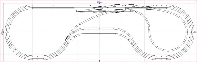

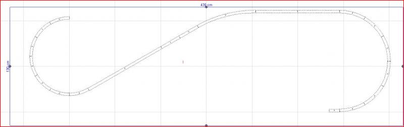

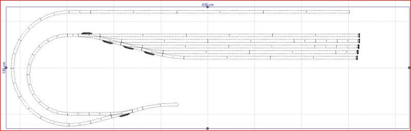

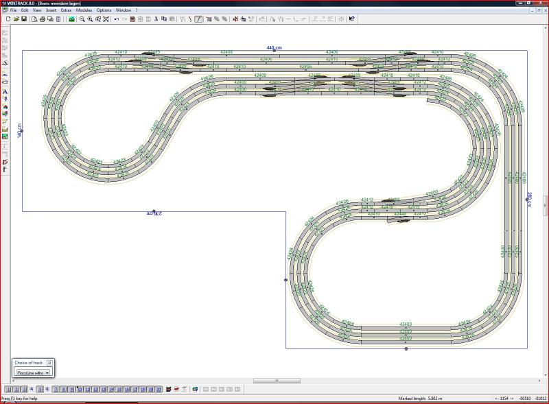

Baan 2
Ook hier weer een doodlopend emplagement. De baan bovenlangs komt van het hoogste nivo.
Twee schaduwstations, met een verbinding ertussen om treinen die van het beneden nivo komen door te laten rijden, zonder rangeerwerk. Ook om treinen om te laten keren, zodat niet elke keer de zelfde kant voorop rijdt.
Hoogte van dit nivo is 100 mm.
Bovenste nivo (300 mm hoog). Wederom wordt er rechts gereden.
De binnenlus links (keerlusschakeling), is om treinen van de binnen naar de buitenbaan te leiden en de goede rijrichting te houden.
Ook is hier nog ruimte voor een eventueel station, hoewel de lengte daarvoor wat tegen zal vallen.
Er zal digitaal gereden gaan worden.

Als je 3-rail (Märklin) gaat rijden, heb je geen last van keerlussen. Ga je voor 2-rail, dan heb je inderdaad keerlusschakelingen nodig.
Wat ik me wel afvraag, is of het leuk is om op niveau 1 te rangeren, terwijl er dan nog vier lagen bovenop komen. Lijkt me moeilijk en ook zonde als het lastig te bekijken is voor kijkers naar je baan.
Over de baanplannen zeg ik verder weinig. Ik ben daar ook geen held in.
Martin
J. Brans
  • Berichten: 38
Re: Jeroen Baanplan h0
« Reactie #8 Gepost op: 13 March 2009, 22:58:05 »
Martin
Ik zal 2 rail gaan rijden, ik heb nog ergens wat oude treinen liggen die misschien digitaal gemaakt kunnen worden.
Wat betreft het rangeren, lijkt dit de beste oplossing qua ruimte. Misschien dat ik de ruimte tussen de niveaus wat groter kan maken. Of misschien via een webcam, ik heb daar iets over gehoord.
