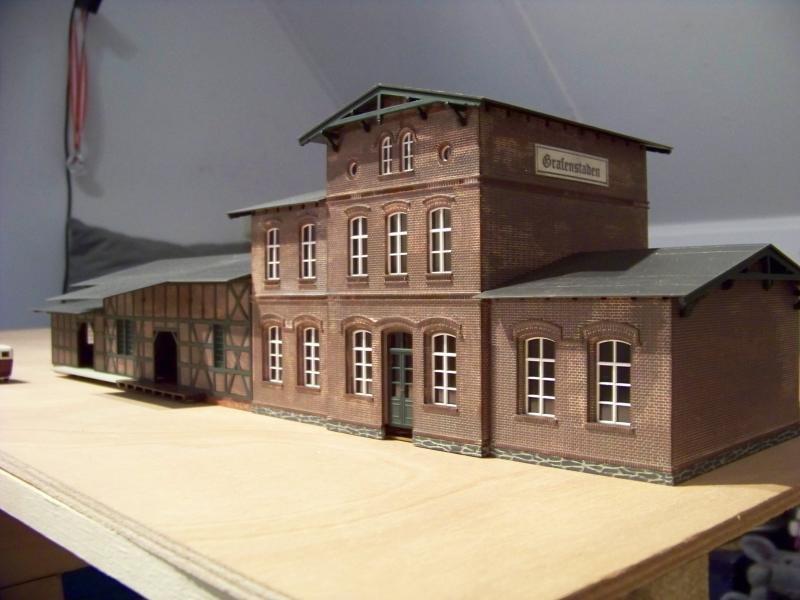

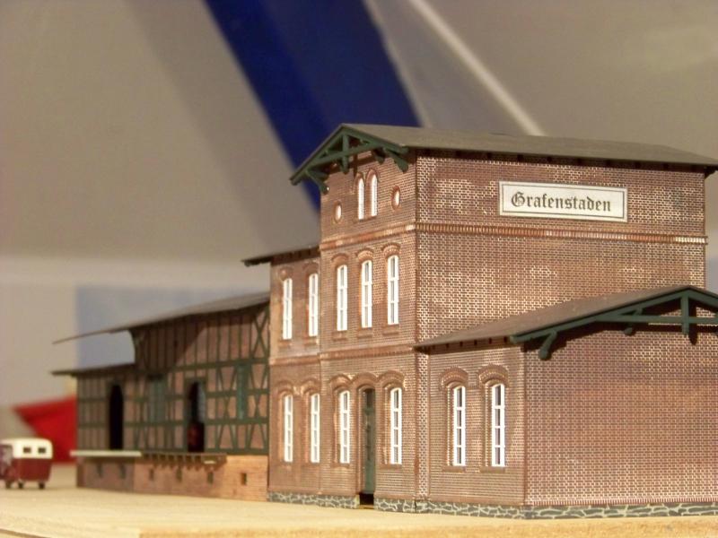

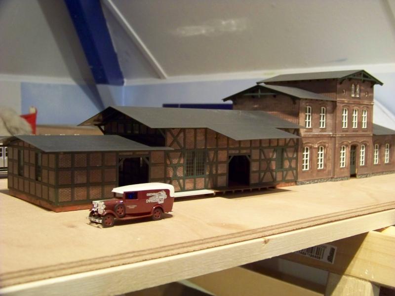

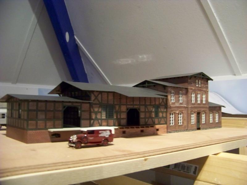

Ik ben naast waldhofen toch ook maar begonnen met een eerste module voor een geplande modulebaan. Tot nu toe ben ik al 6 weken bezig met het stationsgebouw en dacht, laat ik er es wat plaatjes van op t forum zetten.
De eerste foto's van het in aanbouw zijnde gebouw:
Vooral het schilderen van elk afzonderlijk onderdeel kost ongelooflijk veel tijd, maar dan heb je ook wat. Graag hoor ik jullie mening. Dit weekend ga ik de module in elkaar zetten en dan zal ik wat meer info aan dit topic toevoegen. Thema van het station is vlak na WO II, het zogenaamde 'Stunde Null'.
Groeten, Xander

Dit ziet er prima uit Xander. Heb je het station zelf gebouwd, of is het een bouwpakket? De kleuren en de uitvoering zien er erg realistisch uit en ben daarom benieuwd naar je modules.
Groeten, Marnix

Dit is idd een erg mooi station, ik heb zelf het stationsgebouw zonder de
loods, en het klopt dat het schilderen best een bult werk is
maar zeer lonend
Marnix het station en de loods zijn van het merk Auhagen en naar
het voorbeeld dat in Krakow am See staat (Mecklenburg)

Prima werk, Xander!!
Het kost even tijd maar het resultaat is geweldig.
Op de eerste foto is de stationsnaam te zien, is dat een eigen creatie of zat dat in het bouwpakket?
groet,
Ivo vS
groet,
Ivo vS
Berichten: 11132
Spoor-0 & Spoor-1
Re: Modulebaan Grafenstaden
26 February 2009, 13:11:11 »
Daar ben ik ook wel benieuwd naar.

Bedankt voor de complimenten! Het werk gaat rustig verder... hoop het met een weekje wel zover klaar te hebben.
De stationsnaam heb ik met 'Word' gemaakt. Na het uitprinten (niet in zwart maar heel donkergroen) even door thee gehaald (dit moet snel anders loopt de inkt uit) en dat geeft een mooi verouderd effect.
Baanplan en verdere info/ foto''s zal ik zaterdag even plaatsen.
Groeten, Xander

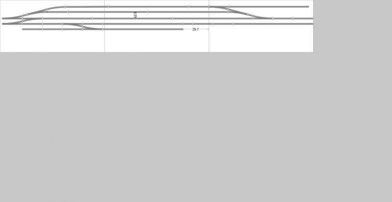

Bij deze het baanplan van de te bouwen modulebaan.
Het station zal nog met 1 module aan de rechterkant worden uitgebreid, tussen module 2 en 3 in dus om een realistische perronlengte van bijna 3 meter te verkrijgen.
Aan weerszijden zal de baan terzijnertijd worden voorzien van 2 schaduwstations die zullen bestaan uit schuiflades.. planne..plannen...
Eerst de module met het stationsgebouw afmaken de komende weken. Daarvoor is de kurkonderbouw inmiddels besteld. Komend weekend op Rail hoop ik alle andere materialen inclusief de peco code 75 rails te kunnen halen.

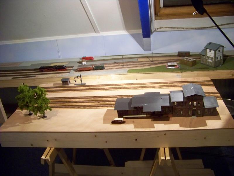

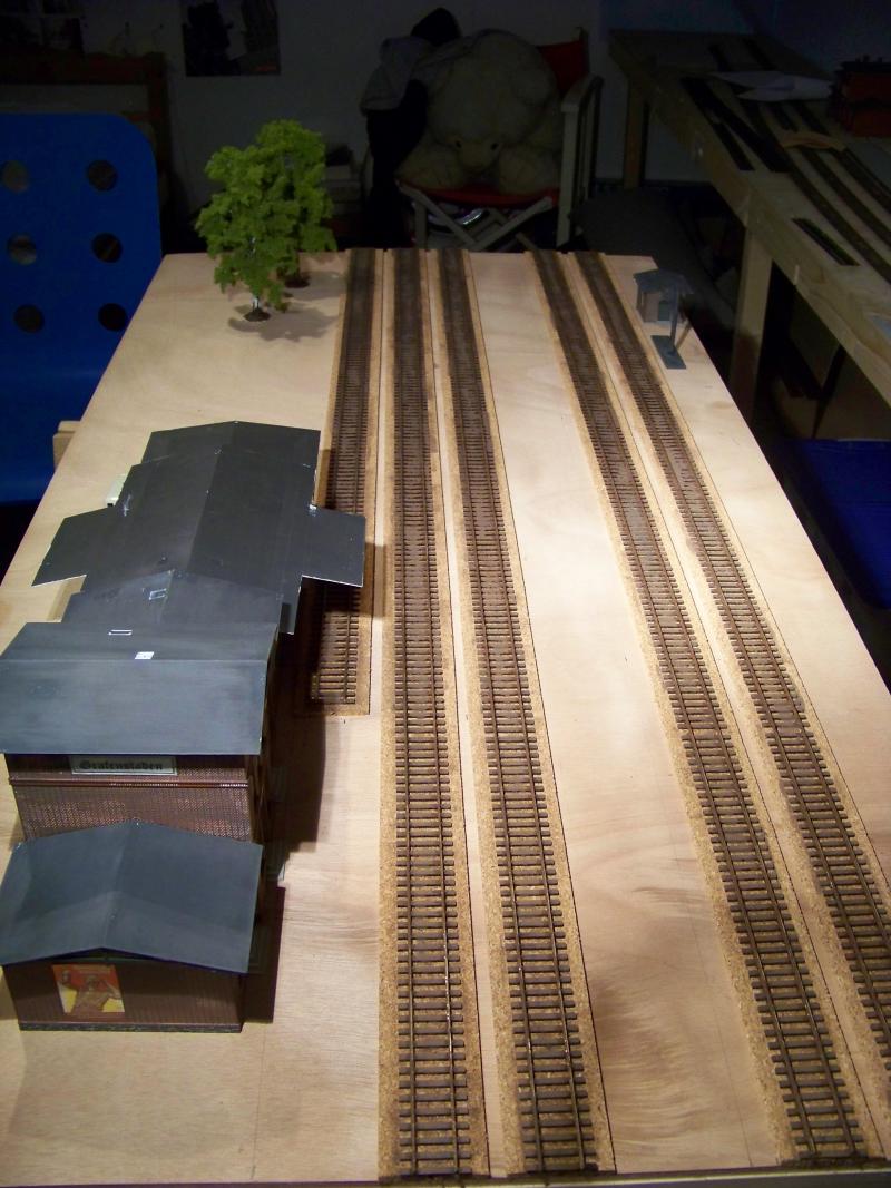

Update nummer 3!

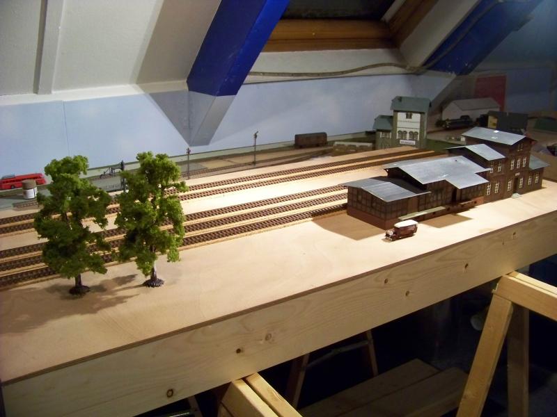

Afgelopen week ben ik bezig geweest met het bouwen van de eerste modulebak. Ook heb ik weer het een en ander aan het stationsgebouw gedaan, het duurt nog wel even voordat deze helemaal klaar is.
Vandaag ben ik naar Rail geweest en heb daar alle belangrijke basismaterialen mee kunnen nemen:
10x Peco code 75 flexrail
Ballast, lijm en gietmallen door de perrons van Anita decor
Wildgras en 2 bomen van Heki
Meteen bezig geweest met het leggen van de rails vanavond en omdat dat allemaal heel soepeltjes ging heb ik ook direct de boel maar van een laagje verf voorzien. Maakt de aanblik direct een stuk beter vind ik zelf.
Onderstaande foto's laten de indeling van de module zien en de vorderingen tot nu toe.
Ben benieuwd wat jullie er van vinden!
Groeten, Xander
Berichten: 8493
Eton Wick, UK
08 March 2009, 00:13:37 »
Da's een fiks station. Is er nog ruimte aan de zijkanten om nog uit het station weg te komen? Het lijkt me dat je met lange treinen niet weg kan komen...

Sven, daar heb je gelijk in, ik had er zelf ook al wel bij stil gestaan.
Ik heb dus aan beide kanten van de baan een flinke lengte aan schaduwsporen nodig als ik treinen met een realistische lengte wil laten rijden. Een D-trein bestond geloof ik al snel uit 8 bakken.. keer 30,3 cm + een loc zit je dan al gauw op een 2,50 meter. Dar wordt m dus niet.
Gelukkig heb ik als tijdvak de jaren vlak na de oorlog, toen er bij de db een materieeltekort was en er zeer zelden hele lange treinen reden
De perrons bestonden natuurlijk al en waren wel uitgerust voor lange treinen.
De maximale treinlengte bij mij is nu 1,80 meter.
Groeten, Xander

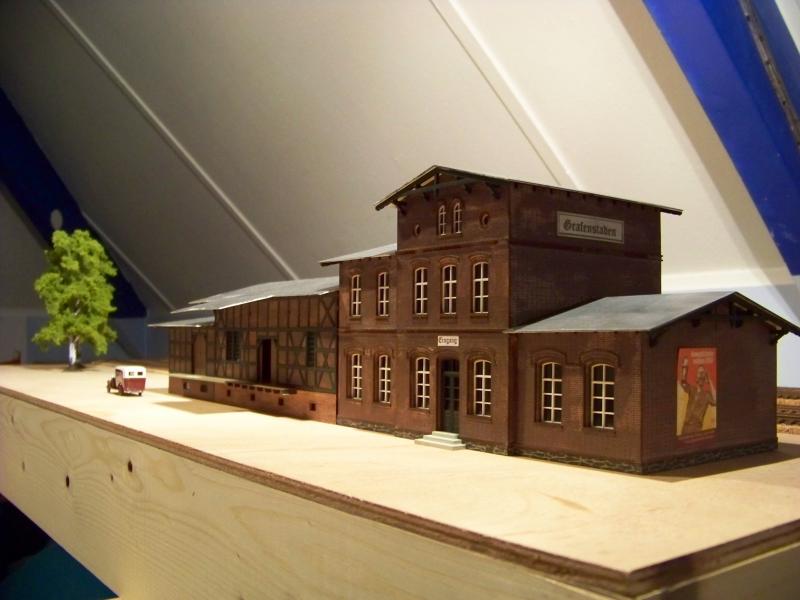

Goeiedag allemaal!

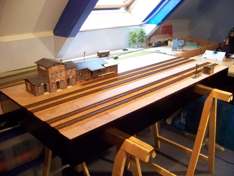

Afgelopen dagen de modulebak zelf even netjes afgewerkt, waarvan hieronder een foto.
De foto laat het geheel ook voor het eerst vanuit een ander perspectief zien. Ik zal de baan dan ook met deze kant naar de kijker toe neer gaan zetten, naar mijn idee zit er zo toch meer diepte in dan wanneer het stationsgebouw op de voorgrond staat.

Dat ziet er al goed uit. Ik vind het ook mooier met de station aan de andere kant. Nu kan je ook beter op de baan kijken.
Ga zo door
Mvg Peter H

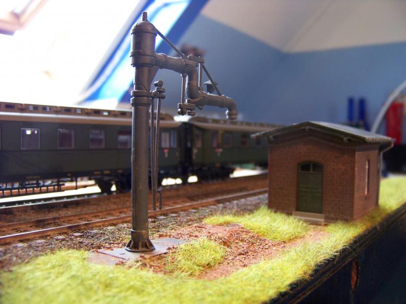

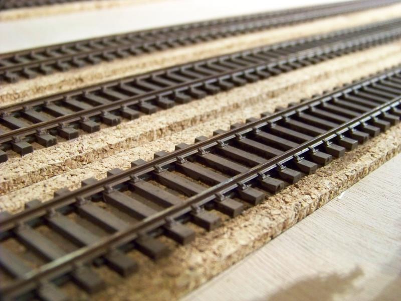

De afgelopen paar dagen ben ik bezig geweest om voor het eerst spoor van ballast te voorzien zoals 'het hoort'. Foto's hieronder laten het resultaat daarvan zien. Ook heb ik het eerste stukje groen op de module aangebracht waarvan eveneens een fotootje voor de geinteresseerden onder jullie
Groeten, Xander
