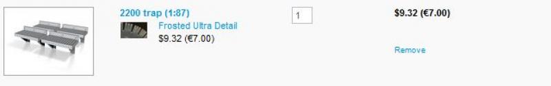

Hoi Mitchell,
Dank voor je inspanning en getoonde werken.

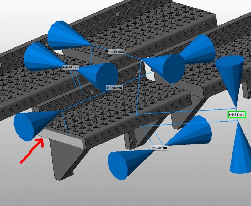

Zijn de maten wel goed? Op de site lees ik breedte 1,16 cm? Ik ben bang dat ze alsnog te grof zullen ogen. Met name de zijkanten merk ik op dat het uit 1 blok bestaat. Het traanplaat zou los van de steunen moeten liggen. (zie mijn foto's) De steunen zelf zien er vrij dik uit. De prijs is trouwens wel prima voor 4 stuks. Wat ik ook een leuk detail vind zijn de bouten die je in je 3d tekening op hebt aangebracht. Is het mogelijk om die steunen smaller te maken, of gaat dat problemen leveren met het 3d printen?

De maten op Shapeways kloppen niet, omdat dat de totale maten zijn (aangezien er 4 in een setje zitten)
Maar per model heeft het wel de juiste maten
Dat het 1 blok is klopt, al heeft het voorste stukje een klein uitsteeksel.
Let wel op(!) het model is ingezoomed... de dikte van die plaat is 0,5mm en de achterplaat (dat stukje omhoog) maar 0,3mm...
Wil je jou "echte" dikte hebben in 1:87 dan kom je aan ongeveer 0,1mm dik.
De steunbalken zijn ook maar 0,4mm dik!

Kan je de steunen ook naar 0,2 in dikte terugbrengen in plaats van 0,4? Of valt de boel dan uit elkaar?
Ik heb op onderstaand plaatje van jou aangegeven (in het lichtgrijs) wat ik bedoel over de zijkanten van die traanplaat.
Dat zou als het ware tot buitenkant van de steun nog ingekerfd/uitgehold dienen te worden worden. Ik hoop dat je begrijpt wat ik bedoel.
zie tekening Mitchell.

Helaas lukt dat niet Jeroen,
Dan is het model te fragiel en breekt het!
Ook dat stukje zal niet lukken om in te kerven, dan brokkelt het stukje wat uitsteekt af.
sorry!

Niets aan te doen Mitchell. Snap 'm helemaal.
Ik ga mij er nog even op bezinnen. Misschien dat ik het alsnog uit messing of witmetaal ga maken, of laat maken.
In ieder geval zal ik t.z.t. een setje bestellen om te zien of het wel de moeite waard is. Dank voor je inzet wie weet vliegen de bestellingen je straks wel om te oren.
Groet, Jeroen
