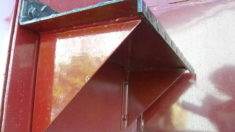

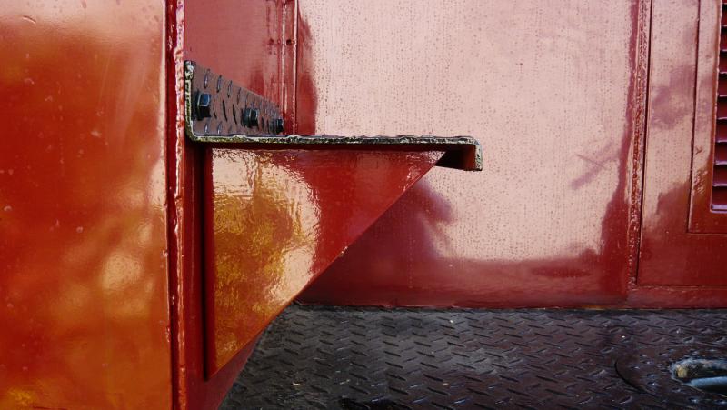

Ik ben bang dat ik HansQ daar en tegen wel gelijk moet geven als het om prijs en detail gaat. Heb je enig idee wat de kosten gaan worden als je het laat printen? Dan denk ik aan 4 opstaptreden per zakje.

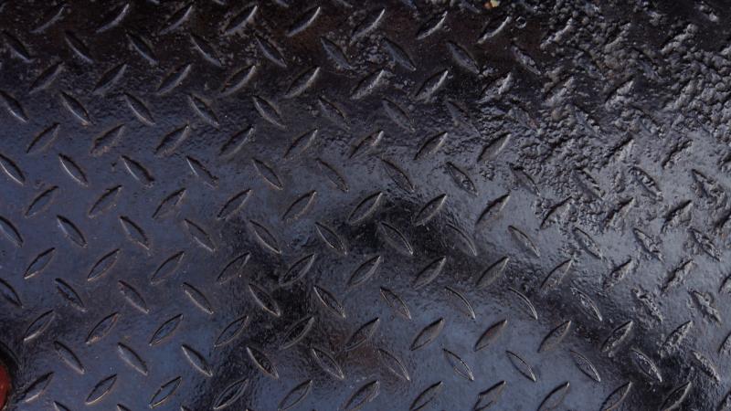

De breedte heb ik van mijn Roco model globaal even opgemeten en zou dan 5,5mm moeten zijn. Hoogte breedte 3,mm. Dat is dan de maat voor het zwarte traanplaatje. De steunen komen daar weer binnenin te liggen. De voet(traan)plaat is in het midden op hoogte van de batterijkist gemonteerd. Dat is 2,5mm vanaf bodem. Voor het gemak toch even een textuur van de traanplaat in een afbeelding. Geen idee wat de mogelijkheden zijn.

Hoi Jeroen,
Ik ben altijd in voor mini projects, leuk en makkelijk  (y)
heb je ook nog de lengte, dus hoe ver die uitsteekt?
dan zou ik hem vanavond even bouwen en kijken wat de prijs is! ;D

De hoogte moet lengte zijn. Dus wordt het <-5,5mm-> breedte en 3 mm in lengte.
De afstand tussen bodem en traanplaat is 2,5mm.
Dan zal de steunen in een driehoek in hoogte/breedte op 2,3mm uit komen.
« Laatst bewerkt op: 12 March 2012, 20:50:02 door Thowra »

De raam verhoudingen kloppen inderdaad niet helemaal zo te zien, die van mij is iets te breed.
Het dak is overigens net zo rond als de GS 18, maar dit lijkt minder rond daardat je voor de 3D print er een minimale dikte aan moet geven, dus die onderkant lijkt erg vlak.
Zal je volgende keer benaderen,, had er totaal niet aangedacht :P :-[
Ben zelf totaal niet van die oude stoombakken,, op smalspoor na dan (y)
En Jeroen, ik ben vergeten (nee ik was gewoon lui!) om de 2200 opstapjes te maken.
Zal zodra ik thuis ben nog eens eraan gaan zitten om te kijken wat de uiteindelijke prijs is (moet niet langer dan 10min werk zijn)  (y)

Wil je ook neutrale HO- en of N traanplaat-platen in de markt gooien?
Voor bv laadkleppen na te bouwen van vrachtwagens, alhoewel dat tegenwoordig geribbeld alu is.

Piet Peetoom heeft ook traanplaat.
