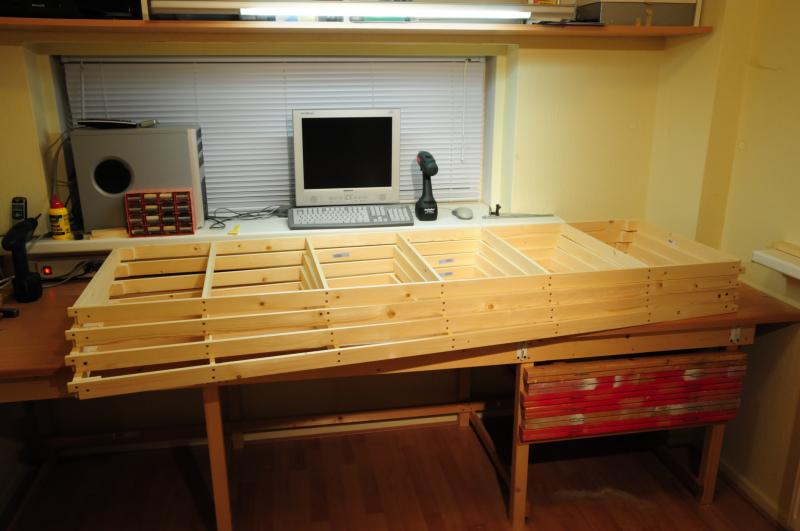

Zo, vanavond nummer 3 en 4 gebouwd:
Ging lekker soepel, de bouwtijd van deze laatste twee was ongeveer een uurtje per stuk (excl. het zaagwerk, dat had ik gisteren al gedaan). Later deze week hoop ik de bovenplaat op de modules te kunnen leggen.

Het ziet er naar uit dat dit een héél interessant draadje gaat worden...
Ik blijf heb zeker volgen! Succes Reinier!

Ziet er goed uit!
Waar heb je die kabelgoot vandaan?

Kabelgoot heb ik al enige jaren geleden gekocht bij Karwei, dacht ik. Het is overigens niet echt een goot, het zijn elementen die je aan elkaar kunt koppelen. Dus elementen met een schakelaar, elementen met wandcontacdozen en verlengelementen. Je kunt er niet zelf draden in leggen. Er bestaan ook T-stukken en hoekelementen.

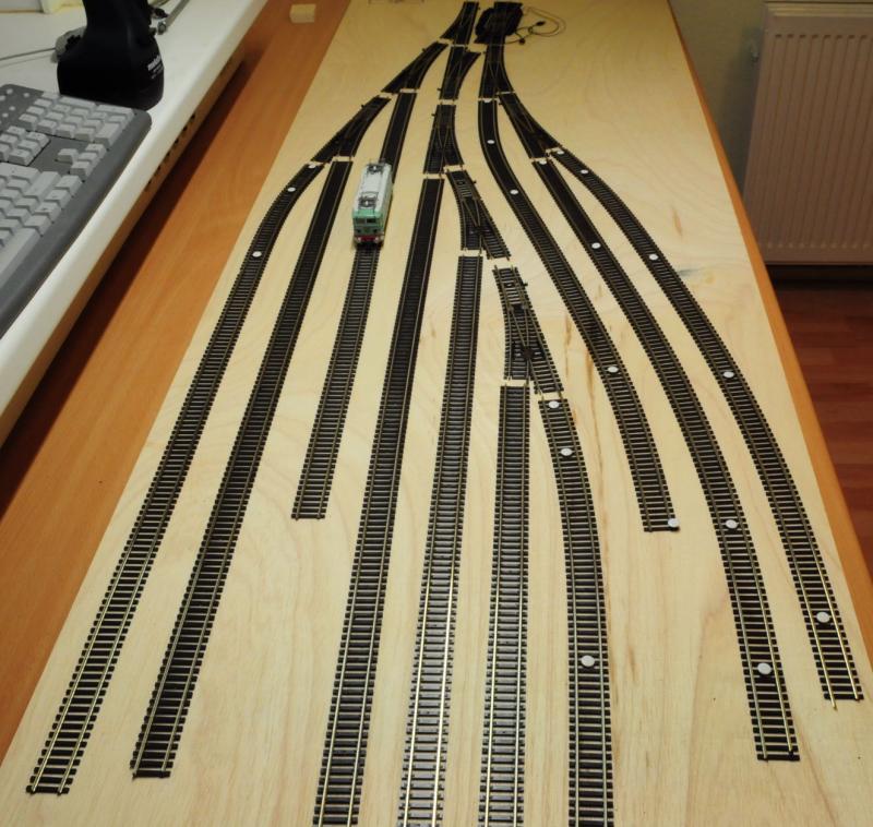

Zo, vandaag geen timmer- of zaagwerk, maar alleen wat meet- en aftekenwerk aan de topplaten. Misschien morgen weer verder met bouwen.
Rails leggen is voorlopig nog niet aan de orde, maar ik was toch wel nieuwsgierig hoe het schaduwstation er in de praktijk uit zou zien. Daarom heb ik de wisselstraat rechtsboven op het sporenplan maar eens los uitgelegd, en dat zag er zo uit:

Hm, bovenstaande spoorbouwactie was een beetje spelen, maar het heeft ook nog nuttige info opgeleverd. Helemaal bovenaan de foto liggen een gewoon wissel en een engels wissel naast elkaar. Nu blijkt dat de bovengrondse aandrijvingen van beide wissels elkaar in de weg zitten. Er zal dus een aandrijving onder de tafel moeten worden aangebracht. Gelukkig heb ik daar nog ombouwsetjes voor, afkomstig van de vorige baan. Alleen.... bij het aanbrengen van de dwarsribben in het frame heb ik natuurlijk geen rekening gehouden met ondergrondse aandrijvingen! Daar kreeg ik 't wel even warm van. Na uitmeten bleek de schade mee te vallen: Als ik de hele wisselstraat 1 a 2 cm verschuif, valt de aandrijving net naast een rib. Een mazzeltje af en toe mag wel.

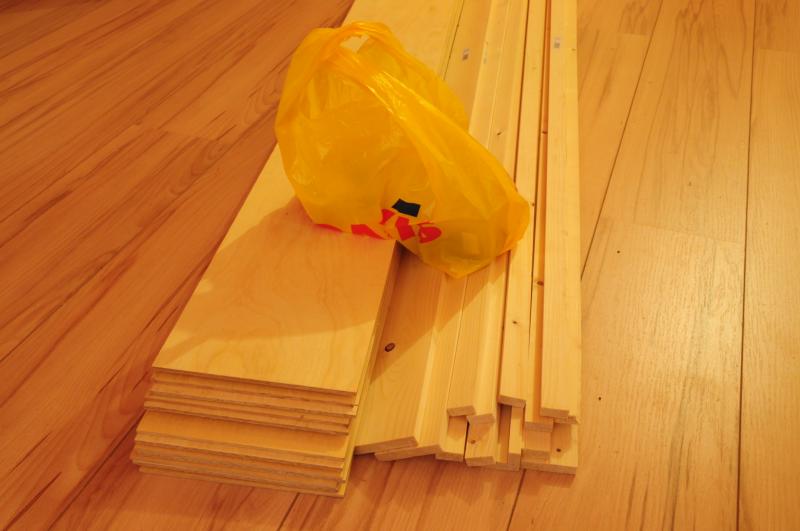

Eigenlijk wilde ik vandaag de tweede module van de topplaat voorzien, maar na enig beraad heb ik besloten om de tijd te besteden aan een nieuw bezoekje aan Praxis.
Ik hoop dit weekend namelijk ook aan de draagconstructie voor de modules te kunnen beginnen, maar dan moet er natuurlijk wel materiaal zijn. Overigens loopt de rekening rap op met zo'n pakketje latjes en triplex. Gelukkig hoeft dit niet elke maand.

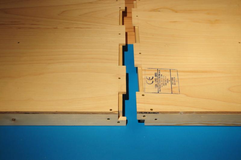

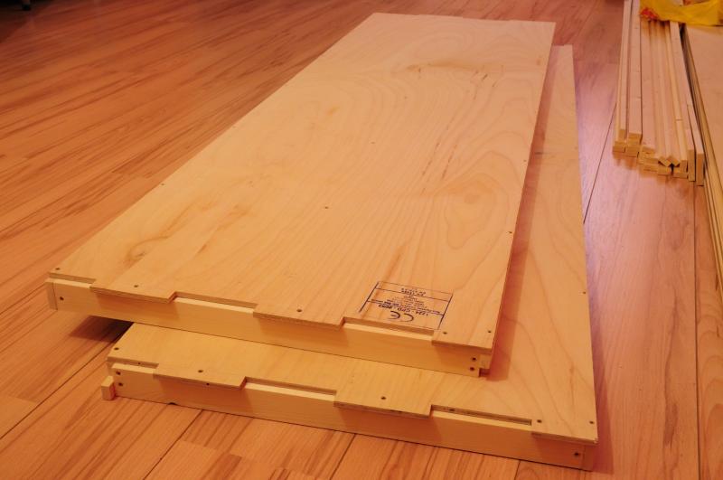

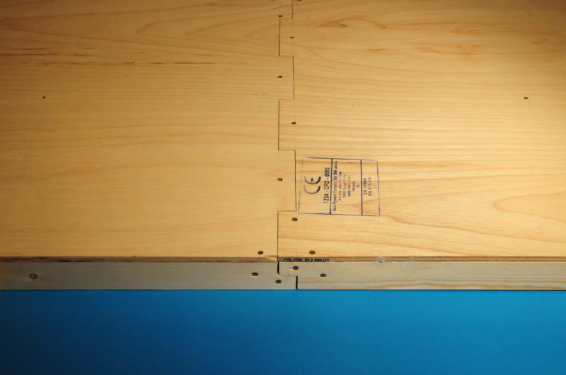

Ik kon het toch niet laten om vandaag nog iets aan het schaduwstation te doen, dus ik heb de tweede module ook nog maar even van een topplaat voorzien. Op de foto de eerste twee modules. Meteen is ook te zien waarom het zaagwerk zoveel tijd kostte:
De topplaten zijn van tanden voorzien, die in de tanden van de naastliggende topplaat vallen:
Op deze manier wordt bij het tegen elkaar schuiven van twee modules automatisch de onderlinge hoogte gefixeerd. Het oortje in de langsdrager zorgde al voor de zijdelingse fixatie, dus op deze manier zitten de modules altijd goed uitgelijnd. Het enige wat nog nodig is, is een voorziening om de zorgen dat de modules niet onbedoeld uit elkaar schuiven. Dat komt morgen, en dan ga ik ook de derde en vierde module van een topplaat voorzien. Daarvan zal ik tijdens de bouw nog wel wat plaatjes schieten.

Dat zit er goed doordacht uit. Zoiets ga ik de ik ook toepassen als ik aan het schaduwstation toe ga komen.
