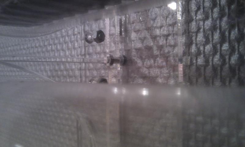

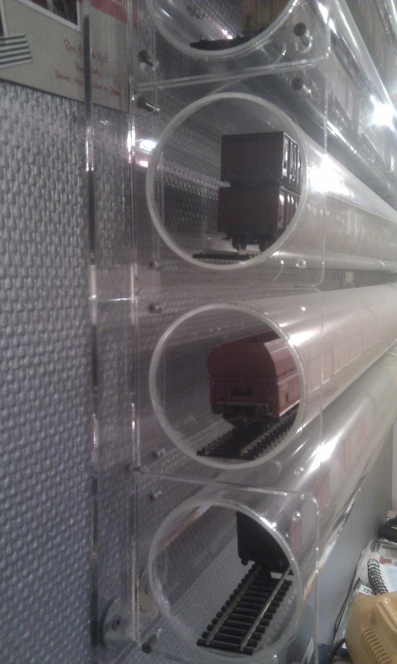

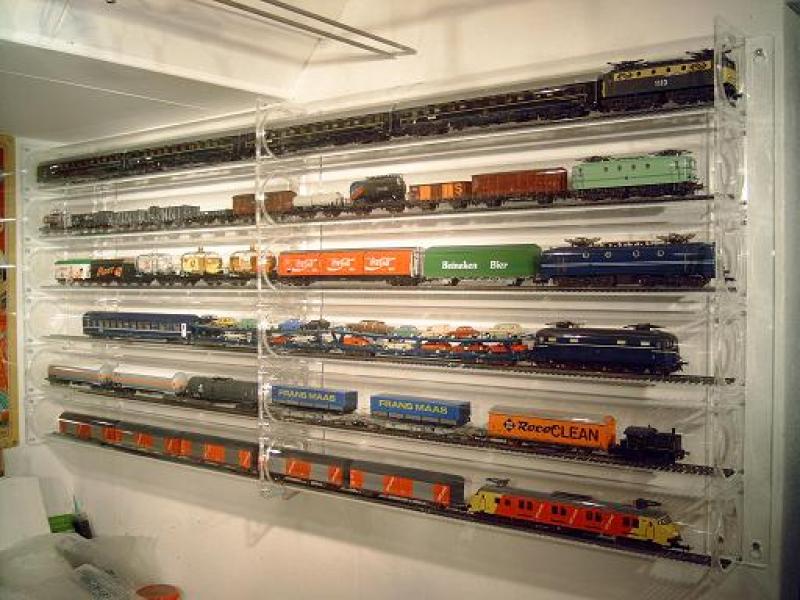

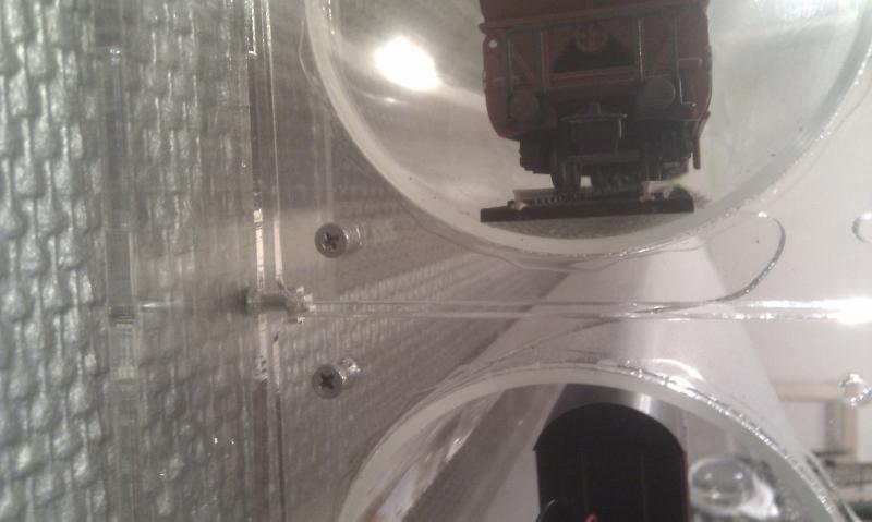

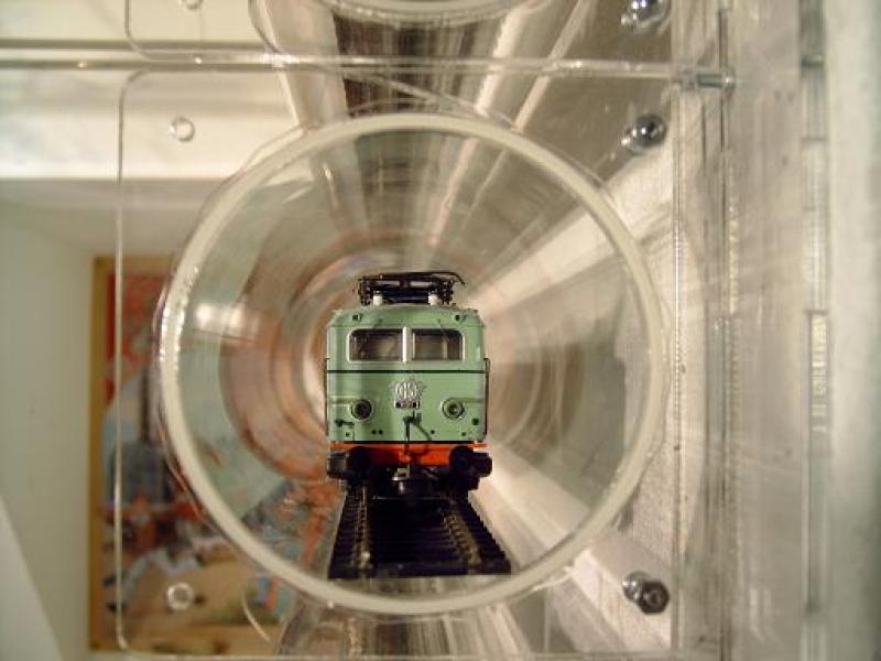

Beste John,
Dit is waarschijnlijk wat je zoekt, maar niet te koop, (mits er wel een heel goed bod wordt uitgebracht).
Hopelijk kan je iets met deze foto`s tbv de bevestiging.
Deze buizen zijn afkomstig via Ebay via Sora.de, waar Chris het ook al over had.
Maar helaas niet meer verkrijgbaar.
Deze buizen hebben een binnen diameter van 76mm, uitwendig 80mm lengte is 65cm.
Aan de uiteinden zit een vierkante plaat waar een gat van 80mm rond uit is gesneden.
De vierkanten plaat zit weer bevestigd in soort haak beugeld die met M3 boutje moertje systeem aan de muurplaat bevestigd is.
Het spul kan je ook gemakkelijk verlijmen met secondelijm, dat droogt ook doorzichtig op, echter uitkijken met de dampen.
