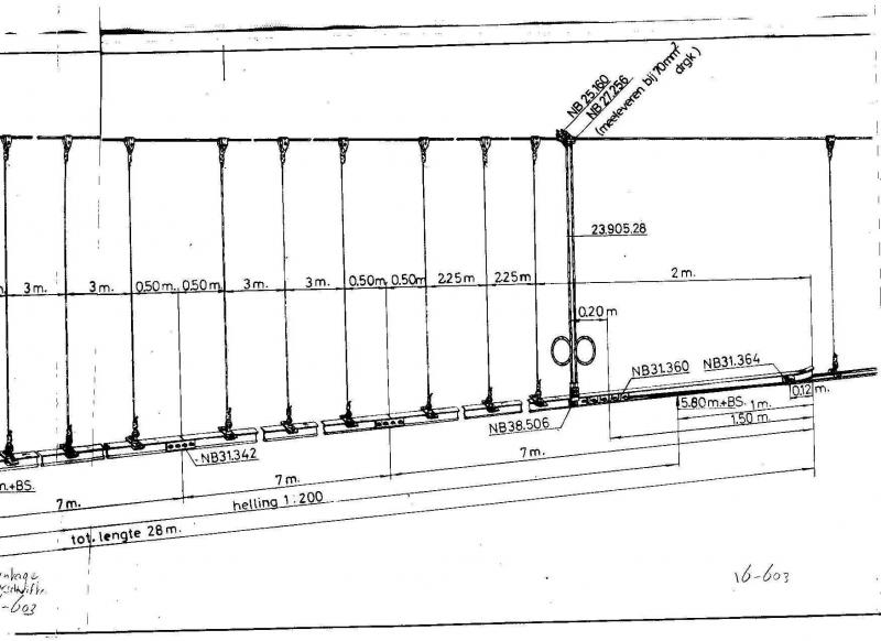

Beste medespoorders,
U kent vast wel van die situaties. De rijdraad van de bovenleiding word onderbroken maar de Elektrische trein moet verder.
Deze situatie die onder andere voor komt in combinatie met lage open kunnende bruggen of wellicht ook voor kan komen bij onderhoud loodsen waarbij de rijdraad moeilijk door de deur mee naar binnen kan, vind ik erg interessant!
Waar het me om gaat is hoe hangt die rijdraad er bij in z’n laatste meters voor het einde.
En hoe kan de pantograaf weer makkelijk aansluiten op de draad aan het andere eind.
Wie heeft er foto’s (liefst detail foto’s) van zo’n onderbreking?
Alvast veel dank!

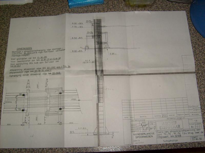

Mark ik heb voor jouw een 2 tal tekeningen en een oude foto van zo`n brug, de Kaagbrug in de schiphollijn tussen Leiden CS en station Nieuw-Vennep.
De Tekeningen zijn orspronkelijk op A3 formaat, als je interesse heb, kan ik een copy van maken en toezenden. Het zijn al copyen van NS tekeningen.

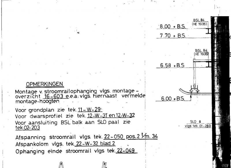

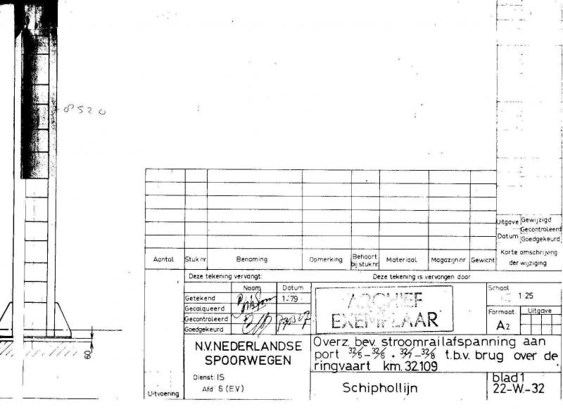

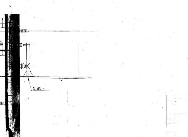

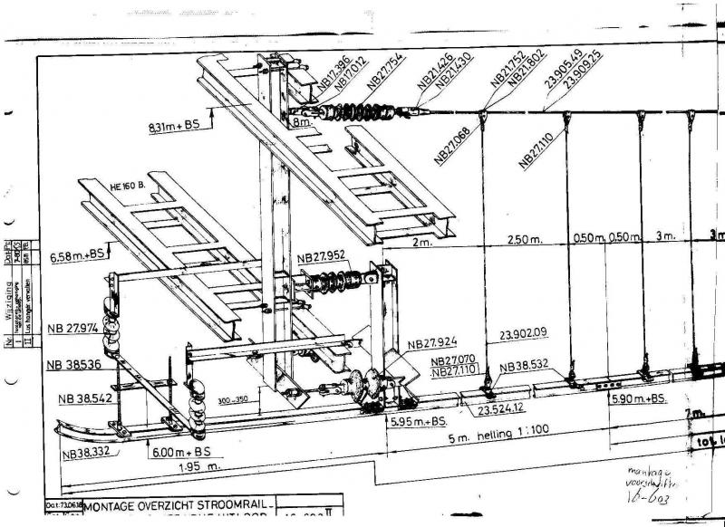

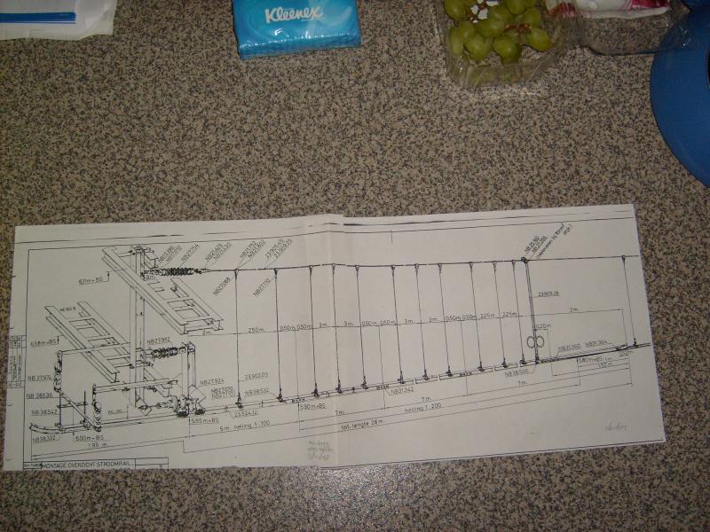

Ik heb de tekeningen voor Mark even in gescant en kom tot de ontdekking dat de rijdraad normaal op 5,5meter boven de bovenkant spoorstaaf hangt.
Bij het afspanpunt van een brug als deze is dat 6.00 meter bovankant spoorstaaf.

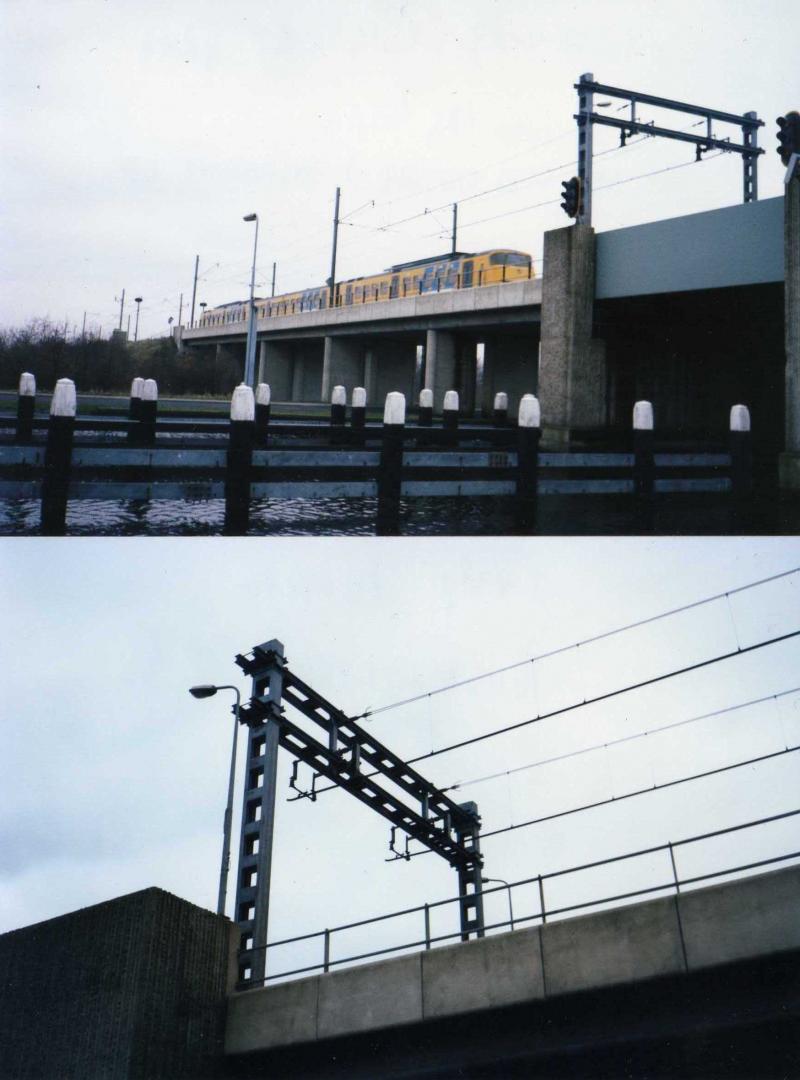

Ook heb ik nog wat foto`s van dit stukje bovenleiding bijgevoegd.

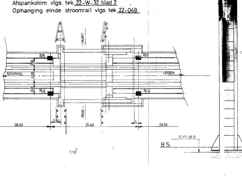

Deze 4 bovenstaande scans kunt U vast zelf wel met een fotoshop programma om toveren naar een uitdraai. Orgineel is een A2 tekening.
Onder staande 2 scans zijn de afspanning aan de eindmast.

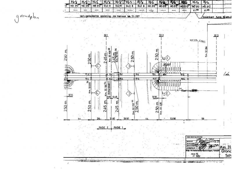

Nog een laatste tekening van het grondplan, tevens met een paar bij behorende borden met de afstand tot de afspanmast.

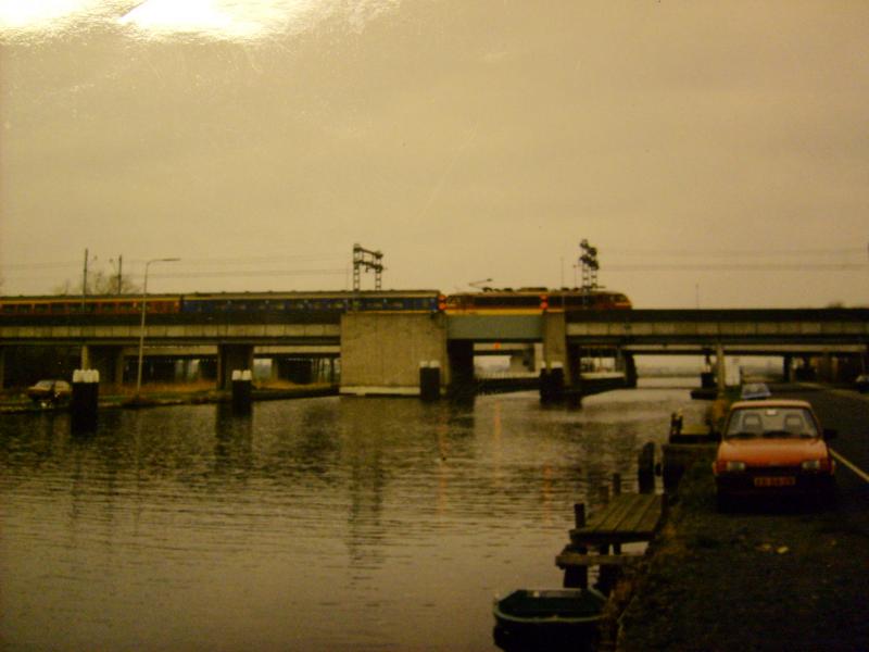

foto`s van het geheel in de praktijk.
Nabij Buitenkaag.
