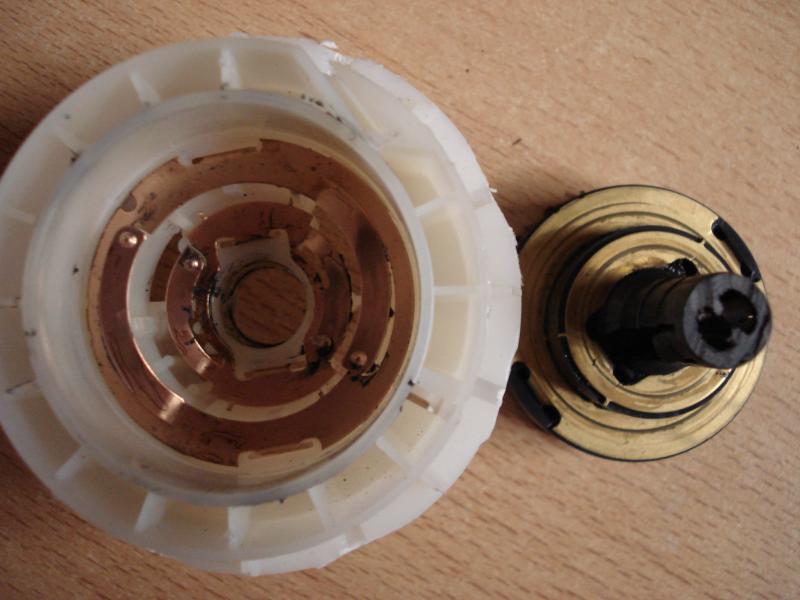

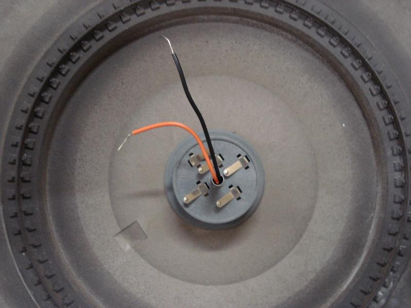

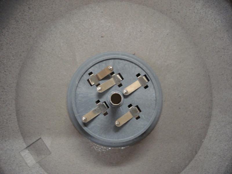

Hallo Frederikus,
Ik heb mijn draaischijf omgebouwd,ik heb de as verwijderd en een nieuwe as gemonteerd. De as is hol van binnen, daar kan ik diverse bedrading door heen voeren voor verlichting. Maar ook voor een terugmelder op de brug.

Ik heb geprobeerd foto's mee te sturen dat is fout gegaan daarom ook niet onder tekend ik heb mijn draaischijf geheel automatisch in koploper draaien met de Turn-Control werkt perfect.
Groetjes Bert.

Evert, Bert heeft de foto's waar je de holle as ziet met daar
doorheen de draadjes, op deze foto zie je ook de verende lipjes
die aan de onderkant weer via de spoortjes hun spanning ver-
krijgen is het niet mogelijk daar de spanning voor de LED af te
takken dit omdat naar mijn idee twee van deze sporen toch voor
railspanning zijn of heb ik dit niet juist ??

wat die holle as betreft: monteer precies in het midden een 6.3 jack heb je er een sleepcontact of 3 erbij.
