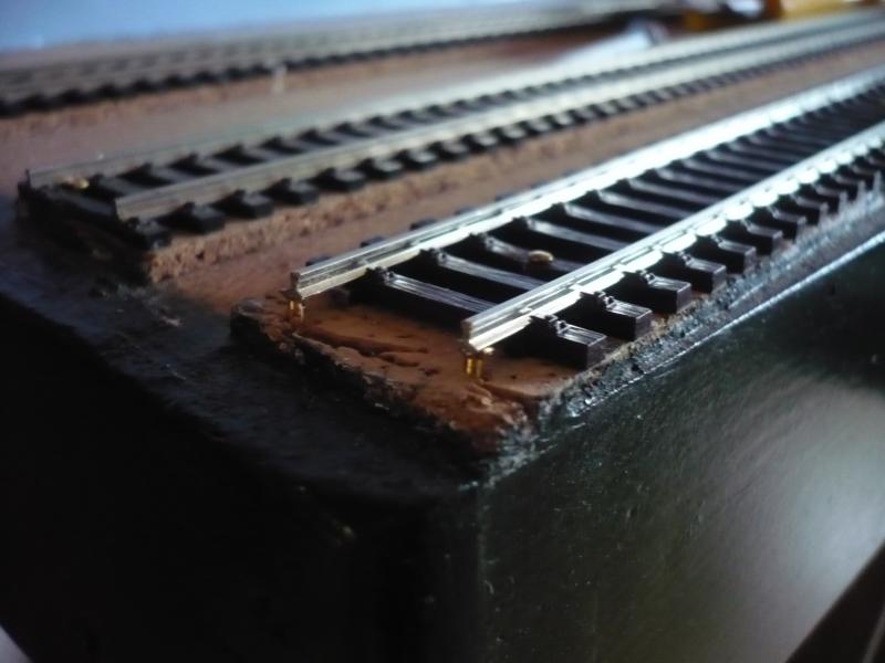

Waar mee begonnen? Ik wilde, net als op module 2, ook hier een stukje code 83 (zoals U weet is de baan opgebouwd met code 100). Gekozen heb ik hierbij voor het voorste spoor. Dit ligt dan optisch iets lager en dat lijkt best goed. De biels indeling heb ik zo gelaten, niet ieder spoor werd verwaarloosd in de states!:
Het kleurverschil laat het verschil zien. De bruine voor is Roco Line 2,1mm. De rest is 2,5mm met zwarte biels.
Ook hier toegepast de schroefjes-methode... het eind van het spoor wordt hierbij vast gesoldeerd op een klein messing schroefje. Wel wat werk meer, maar dat zal de levensduur van de bakken ten goede komen vanwege het heel blijven van de rails:
Nog niet vastgesoldeerd, eerst verder met andere zaken! Word vervolgd!

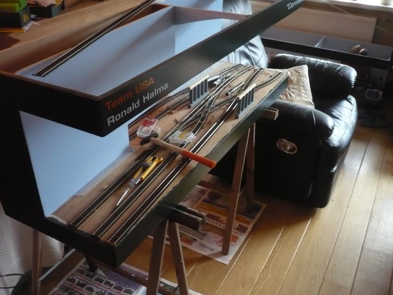

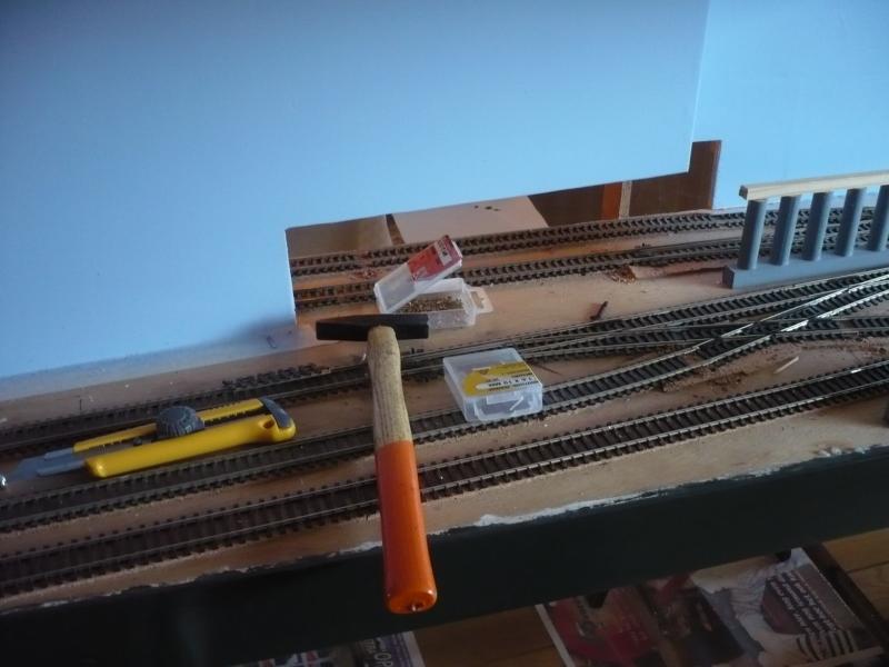

Bij deze
Eerst maar weer wat sloopwerk. De wissels voorzichtig losgehaald. Tevens de veertjes uit de Pecowissels gehaald. Dat maakt het omzetten van de wissels wat mooier en gemakkelijker voor de Tortoises:
Klik
De diverse wissel stelgaten en gaten voor de normale bedrading geboord:
Klik
Tja, en dan zie je dat je aandrijving er zo nooit onder kan (er was natuurlijk oorspronkelijk nooit geen rekening mee gehouden). Dus moest er maar wat weggehakt worden:
Klik
En direct maar een versteviging ingelijmd:
Klik
Daarna de andere wissels voorbereid:
Klik
En dan deze.... hetzelfde probleem. Weer die lat aan de onderkant. Hier de bovenkant:
Klik
En hier van onderen. Ook maar weggezaagd, tevens nog meer ruimte gemaakt waar ik net de versteviging ingelijmd had (en die weer weggehaald). Ach, een kwestie van beter kijken....
Klik
Laatste gat geboord:
Klik
En alles weer op zijn plek, klaar om voorzien te worden van bedrading en aandrijvingen:
Klik
Word vervolgd!
Grtz, Ronald.
