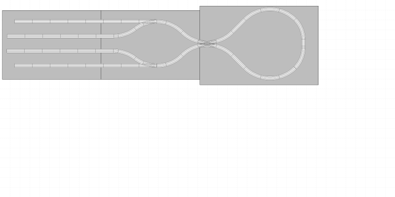

ik ben bezig met een segmentenbaan. Heb nu twee segmenten in voorbereiding van ieder 1,05x0,7 (meters). Ik wil een werkplaats/rangeerterrein maken die later aan te sluiten is op een doorgaande lijn met een keerlus of iets dergelijks.
Ik ben wat aan het schetsen met railmodeller maar mis inspiratie lijkt het.
Aanwijzingen zijn van harte welkom
Frank

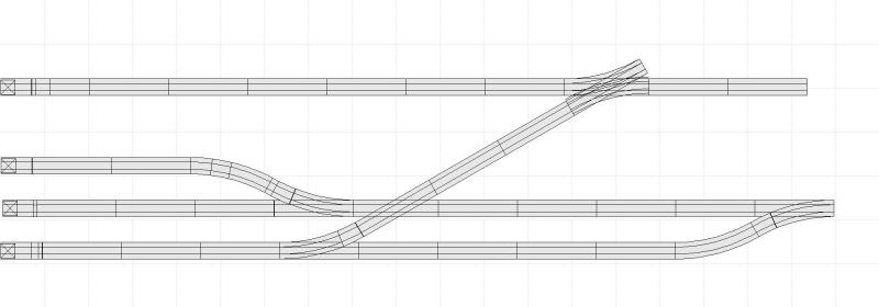

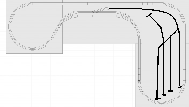

Ondertussen heb ik wat verder zitten tekenen en mijn baanplan aangepas. Nog steeds ga ik uit van segmenten. Het ziet er nu als volgt uit.
Ik vraag me of ik voldoende lengte heb om de stijging voor elkaar te krijgen waarmee ik de sporen over elkaar kan laten lopen.
Ook zou ik graag horen of dit interessant is qua rijbewegingen. Zo niet wat kan ik veranderen om dit wel te berijken.
T.Spat
Berichten: 2980
Re: Frank - (Baanplan H0)
05 February 2009, 00:08:02 »
Ik vrees dat dit niet gaat lukken, om vanaf de wissel links in zo'n
korte afstand al over het spoor te kunnen moet het
minstends een tandradbaan worden...
Verder heb je een keerlus gemaakt en bij 2-rail betekend dit een
electrische schakeling om kortsluiting te voorkomen, bij 3-rail
is dit geen probleem.
Hett eerste baantje heeft meer mogelijkheden als rangeerbaantje,
voor inspiratie bekijk de huidige draadjes over rangeerbaantjes
Het is belangrijk om rekening te houden bij een wissel dat een loc
met een aantal wagentjes aan alle kanten plaats moet hebben
om te rangeren, bijvoorbeeld is het spoor voor de wissel bij je laatste
baanplan net groot genoeg voor alleen een korte loc,
dus kun je er niet met een wagentje langs...
Veel succes met plannen,
Tis

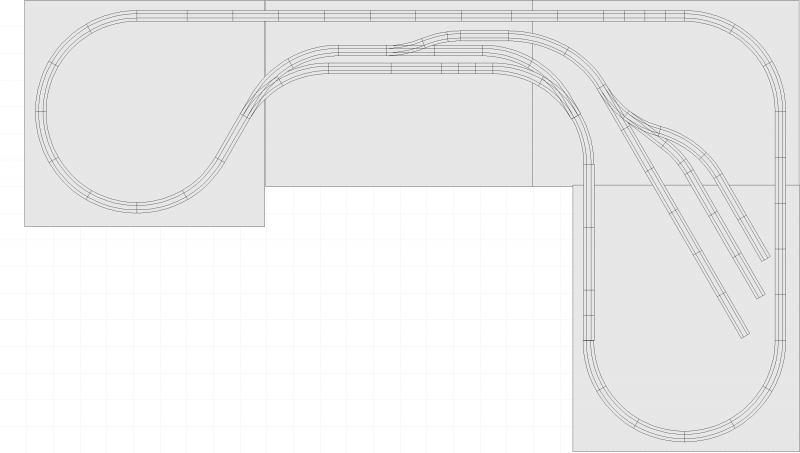

Ik ben nog wat aan het prutsen geweest en heb nu een keerlus toegevoegd. Tevreden ben ik nog niet dus als er nog tips zijn hoor ik het graag.

Hmmm... op zich is je baan idee goed.
Het is alleen wijnig dynamisch omdat het rechttoe rechtaan ligt.
Door de baan niet haaks tov de ondertafel te leggen wordt je baan een stuk speelser en kun je meer met de scenery.
Groetjes en succes, Henk

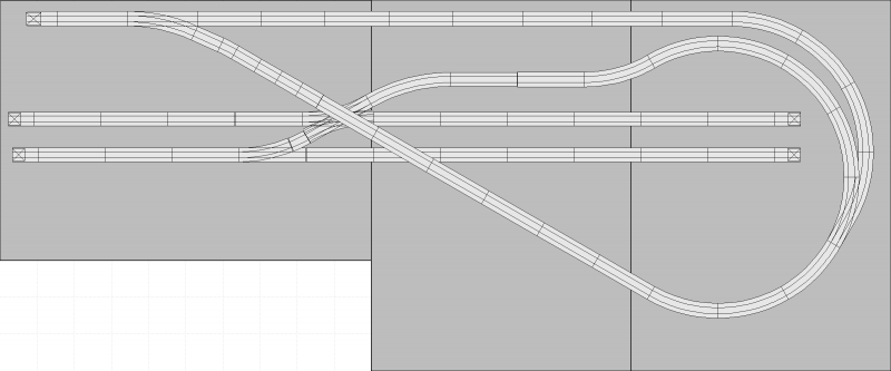

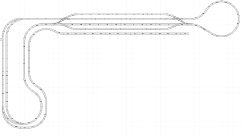

Ik begin Railmodeller steeds handiger te vinden
Ik heb een nieuw plan gemaakt waar ik op zich tevreden over begin te worden, het enige wat ik jammer vind is dat ik weinig rangeerplaats heb en dat ik de trein niet kan veranderen van richting.
Ik hoor graag wat ik over het hoofd zie en hoe ik dingen kan wijzigen zodat ik meer plezier eraan kan beleven.
Laatst bewerkt op: 14 February 2009, 00:21:39 door Frank
EdTheModeltrain
Berichten: 207
Beginnend N-Spoor Machinist
14 February 2009, 09:27:25 »
Hallo Frank,
Hierbij een ideetje, kan je wat meer uit de voeten
Edwin
fborden
Berichten: 17
14 February 2009, 12:43:16 »
Edwin,
mooi idee. Ik ga het verwerken. de breedte van het deel waar je de rangeersporen hebt gelegd vond ik nog al breed (mijn lus bedoel ik). Ik wil nl. modules bouwen van een ca. 70-80 cm breed. Heb je nog ideeen hoe dit te versmallen.
Frank
Deetrein
Berichten: 1681
14 February 2009, 14:45:17 »
Reken je niet te snel rijk hoor.
Op papier teken je snel een paar 'haakse bochten' en hup een paar opstelsporen erbij.
In werkelijkheid hou je dan maar net 20 cm nuttige lengte over voor een opstelspoortje.
Dit om teleurstellingen te voorkomen.
Ik maakte zelf ook altijd van die mooie schetsjes, was blij met mijn oplossing en ging driftig rails en wissels neerleggen. Oei wat een teleurstelling... :-|
Erich

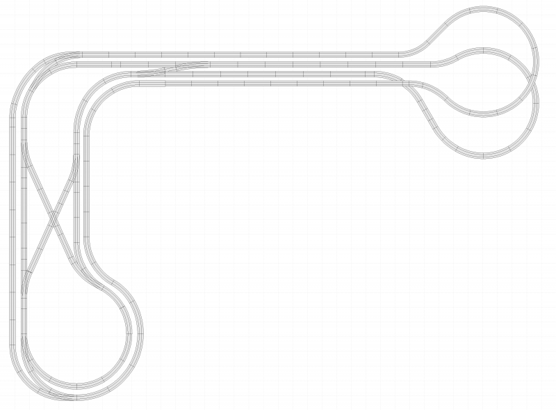

16 February 2009, 23:25:42 »

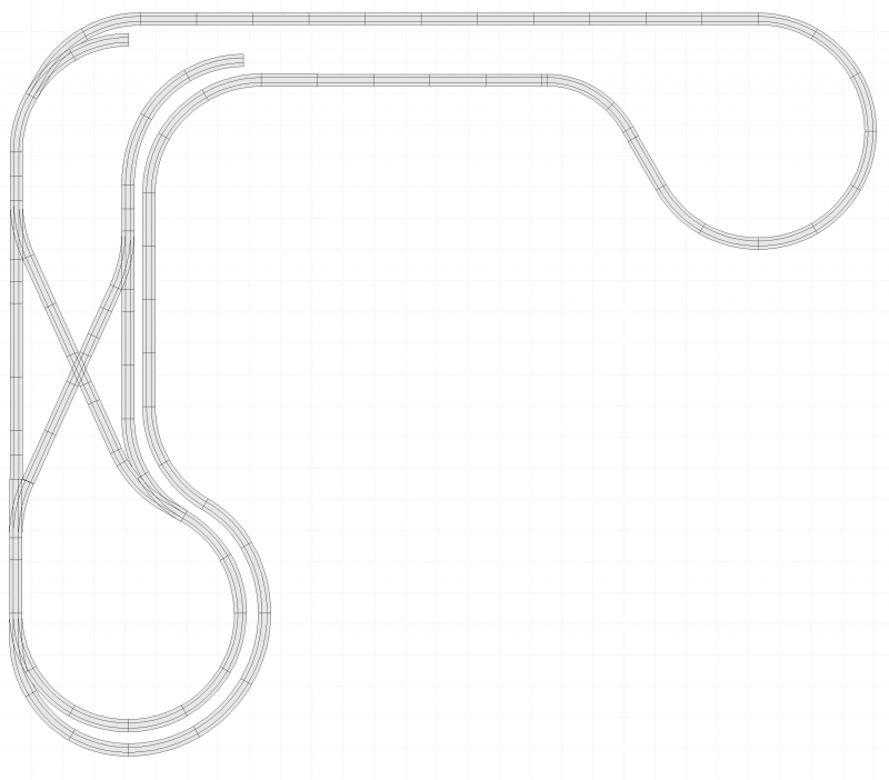

Ik was bij m'n zwager van het weekend en zag wat dingen op zijn baan die ik wilde verwerken.
Het kruis en de mogelijkheid om van richting te wisselen. Verder wil ik het buitenste spoor vanaf de wissel links onderin omhoog laten gaan.
Ik moet nog wat rangeermogelijkheden toevoegen. Ik ben wederom benieuwd naar reacties.
fborden
Berichten: 17
18 February 2009, 23:08:01 »

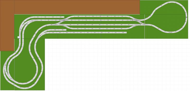

Wist niet hoe ik mijn vorige bericht kon aanpassen. Excuses daarvoor. Ik heb nog wat zitten schetsen en ben nu redelijk tevreden. Vraag is of ik genoeg hoogte kan winnen om de binnenste lus onder de buitenste door te laten lopen.
alexboom
Berichten: 122
19 February 2009, 08:30:22 »
Hoi Frank,
je kan de binnenste lus laten dalen en de buitenste lus laten stijgen om hoogte verschil te winnen maar dan nog zal het erg krap worden denk.
Heb je niet genoeg ruimte rechtsboven voor eenzelfde situatie als links onder?
Frank persoonlijk vind ik het midden gedeelte wat statisch overkomen.
Mvg Alex

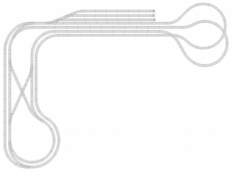

Ik heb het rangeergedeelte opgeofferd en een kruising in het midden toegevoegd.
Commentaar is welkom. Ik kan het horizontale gedeelte eventueel langer maken.
Ik zou toch wel wat mogelijkheden willen hebben om te rangeren. Hoe kan ik dat het beste inbouwen?

Geinspireerd door wat ik op rail2009 zag ben ik nog weer verder gaan schetsen en ben hierop terecht gekomen
Ik ben benieuwd naar reacties

20 March 2009, 23:25:13 »
Ik had mijn kamer iets te groot ingeschat
Ik heb een stukje van het station moeten inleveren. Hopelijk wordt dit niet te kort.
Ook vind ik de segmenten ietwat aan de grote kant maar ik weet niet hoe ik het anders kan doen.
