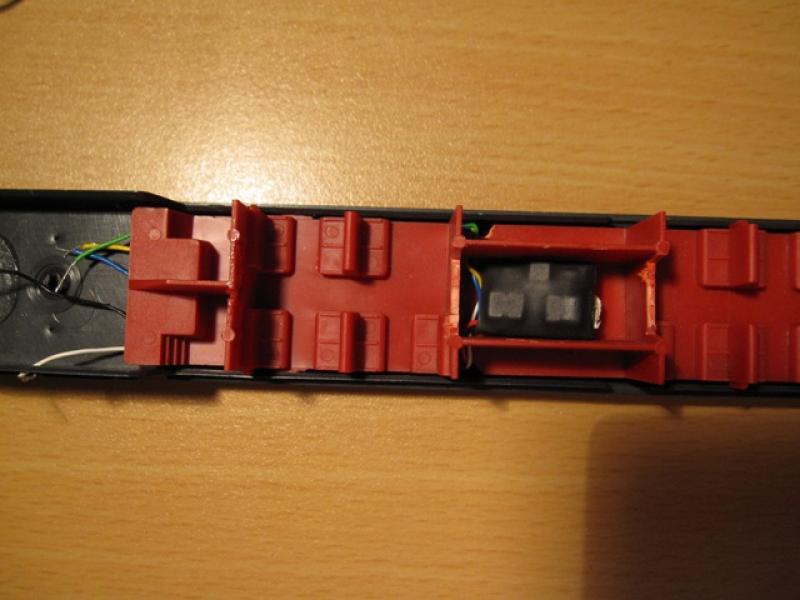

In mijn Lima dubbeldekker (panda) zit standaard geen mooie front- en sluiverlichting en ook geen binnen verlichting. Voor de front en sluitverlichting gaat ik een setje van Tom van Weer tinbouwen en voor de binnenverlichting gebruik in de LED strips van digirails. Om alles netjes te schakelen wordt een Brelec functidecoder FD300 ingebouw.

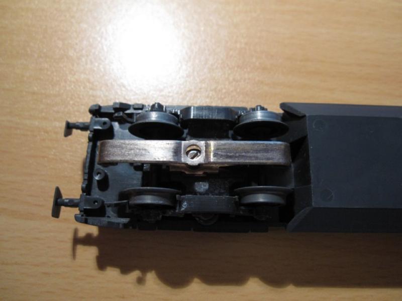

Als eerste ben ik begonnen met het stuurstand rijtuig. Een sleper zit er al onder. Die heb ik ereens ondergezet om het lampje te laten branden en om de bezetmelding te laten werken als de loc duwt.
De Brelec functiedecoder is ingebouw in het dichte gedeelte van het stuurstandrijtuig. voor het doorvoeren van de bedrading heb ik aan beide zijde van de ruimte een klein gaatje geboord. De bedrading kan dan tussen de bodemplaat en interieur gevoerd worden.
Om de verlichting in de andere rijtuigen te schakelen ga ik gebruik maken van stroomvoerende koppelingen. Ik zal er 1 nemen met twee draden. Als jullie hiervoor suggesties hebben graag!!
