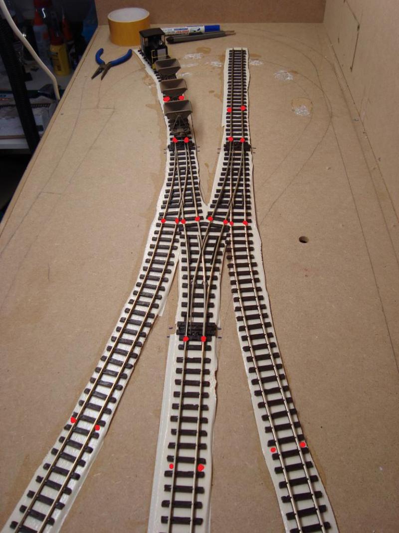

Ik heb alles nu gesoldeert, maar nu heb ik kortsluiting....
Ik heb elk stukje rails voorzien van een kabel (elke staaf) Omdat ik geen rail as heb, heb ik de rails aan elkaar gesoldeerd. Wat doe ik verkeerd?

Als je de draadjes van de wissel los haalt heb je dan nog kortsluiting?
Berichten: 8150
Re: On30 baantje
Reactie #47 Gepost op:
27 March 2009, 14:47:44 »
Blijkbaar iets teveel aan elkaar gesoldeerd.
Dat wordt stap voor stap uitzoeken waar het fout gaat. Dus stukje bij beetje aansluiten tot het fout gaat. Dus alle draadjes los en een stukje rails aan je trafo, dan het volgende stukje erbij net zolang tot het fout gaat.
En eventueel doormeten met een multimeter.

Op de wissels heb ik niks gesoldeerd. Alleen de rechte stukken. Ik heb de wissels wel aan de rechte stukken vast gemaakt.

Bij die rode stipjes heb ik gesoldeerd.

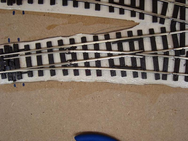

Op de foto zie je al waar het mis gaat. de rechter spoorstaaf van het middelste spoor is via de wissel verbonden met de linker spoorstaaf van het rechter spoor.
Iets dergelijks gebeurd ook aan de andere kant.
Zorg dat de puntstukken van de wissels geïsoleerd liggen. Afhankelijk van het soort/merk wissel moet je die zelf ompolen.
