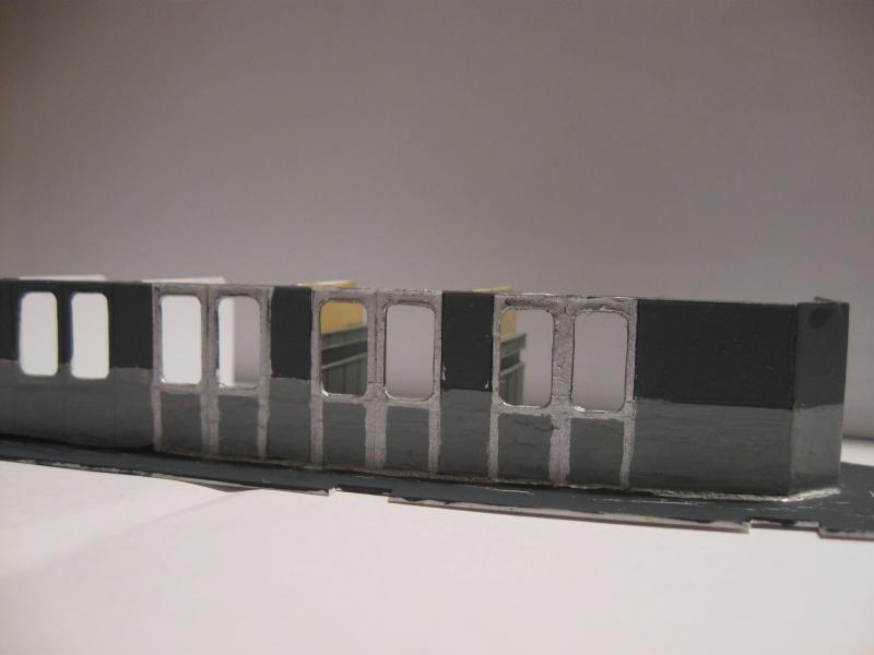

03 February 2009, 22:52:37 »
Een kleine update, interieur iets aangepast:
Aan deze kant komt nog de aluminiumomlijsting.
Groet, Ronald.

03 February 2009, 23:55:28 »
Maar de beeldbank heeft ook deze, van de 3e klas:
http://www.hetutrechtsarchief.nl/collectie/beeldmateriaal/fotografische_documenten/1930-1940/152088
http://www.hetutrechtsarchief.nl/collectie/beeldmateriaal/fotografische_documenten/1930-1940/152087

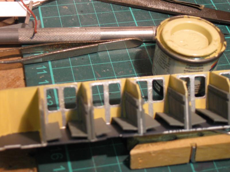

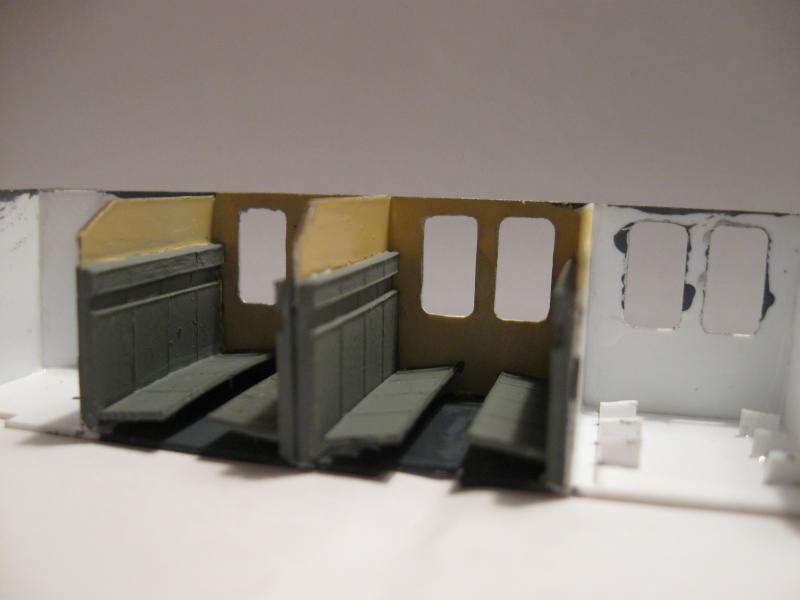

05 February 2009, 17:27:18 »
Zoals beloofd:
Wellicht is de kleur aan de binnenzijde verkeerd gekozen, misschien heeft iemand hiervoor een suggestie.
De gangzijde, weet iemand de preciese plaats waar de tussendeur moet komen?
Groet, Ronald.

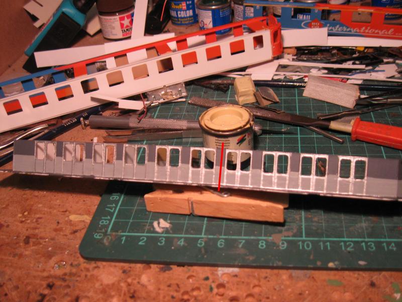

06 February 2009, 16:54:54 »
Dank Martijn voor deze informatie, je bedoelt zoals getoont op de foto?
De rode streep geeft de zijdeur aan.
En voor wat betreft de gebruikte kleuren? Zijn deze correct?
Als iemand dit weet , graag hoor ik dat.
Groet, Ronald.

06 February 2009, 17:16:23 »
Beste Ronald,
Het is moeilijk achter de juiste kleuren te komen. Het grijs van de banken staat in de meeste boekjes. De meeste info vind je in het boek de stalen rijtuigen van de NS van Van Wijck Jurriaanse. Gezien het bouwjaar van deze rijtuigen gok ik dat er veel meer hout in is verwerkt dan jij nu laat zien. Anders gezegd, ik denk dat de deuren en wanden meer in houtkleur zijn dan jij nu gebruikt. Maar ik kan er best naast zitten.

06 February 2009, 18:57:05 »
Ronald,
Het model ziet er heel goed uit, ik ben zelf ook met enkele bolkoppen bezig en heb daardoor nog enkele zaken uitgezocht.
De draaideur in de zijgang can de C 7211 zit precies in het midden. In het utrechts archief is een ontwerptekening en een definitieve tekening aanwezig, bij de definitieve tekening staat de deur in het midden. (ook bij de tekening uit het materieelalbum blz 212)
De kleurstelling van het interieur was volgens de bestekken hetvolgende:
De vier zitplaatsen in de eerste klasse en de facultatieve coupés hebben zitkussens met aan de ene kant rood trijp met zwarte tijgerstreep voor de winter en aan de andere kant rood leerdoek voor de zomer.
Volgens J.J. Karskens bestaat de bekleding van de zitplaatsen tweede klasse uit bruin trijp, al staat in de bestekken groen trijp.
De banken in de derde klasse hebben met grijs kunstleer beklede zittingen.
In de coupés hebben de wanden onder de ramen dezelfde bekleding en kleur als de banken, terwijl de wanden boven de zittingen met witcrème pegamoid zijn beplakt. De bekleding van wanden in de zijgang bestaat tot halverwege raamhoogte uit zwart kofferfibre en daarboven weer pegamoid behang. de deuren
Als je dit aanhoud, moet je de kleuren in de gang omkeren en de lichte kleur meer richting creme/wit kiezen.
in de coupe is tot aan bovenzijde bank dezelfde kleur aan te houden als de zittingen. de scheiding van kleuren is ook op de schuifdeuren aanwezig.
Vergeet je niet de draaistellen aan te passen?
De dynamo en luchttank op de kop komt te vervallen.
Als je de tank inkort kun je hem aan de zijde van de dynamo op de bovenbalk van het draaistel monteren.
De bolkoppen hadden tot de oorlog de dynamo's in het draaistel ingebouwd, pas in de oorlog zijn ze op de kopbalk aangebracht.
De dynamo's zoals ze nu op de draaistellen zitten zijn pas (een draaistel per rijtuig) in 1954 geplaatst.
Na 1956 werden de interieur kleuren gewijzigd in Groen trijp voor de eerste klasse en bruin leerdoek voor de tweede klasse.
(derde klass was toen al afgeschaft)
Veel plezier met het bouwen.
Groeten Arjen
