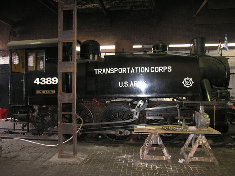

30 January 2009, 19:53:21 »
Ik ben bezig met een schaal 0 model van deze lok, maar loop tegen een paar vragen/onduidelijkheden, en hoop dat er iemand is die (detail) foto's heeft.
Met name wat onder het machinistenhuis zit, een alle 2 de kanten. Daar zijn veel verschillen in, tussen de originele en de SGB lok.
Alle info is welkom.
Hier een paar foto's, 1 van het 1:1, de andere van het model.
Edwin
Laatst bewerkt op: 30 January 2009, 19:57:37 door 1795

Hoi Edwin,
wil je de SGB uitvoering bouwen, of de originele amerikaanse uitvoering?
De loc is bij de oranje nassau mijnen gestandariseerd, hierbij zijn vele onderdelen gelijk gemaakt aan de overige mijnlocomotieven.
De loc staat op dit moment moeilijk te fotograferen, maar als ik tijd heb zal ik morgen even proberen.
groeten Arjen

Allereerst, mooi werk met die kit, ziet er gaaf uit!.
Ik zal een keer kijken of er goede detailfoto;s en misschien wel tekeningen zijn. Pas geleden is er voor de subsidie aanvragen een restauratieplan opgesteld door een paar mensen van de locomotiefwerkplaats hier staat wel het een en ander in.
Dan als laatste: Die Engelse machine is niet geheel hetzelfde als onze "Amerikaan". De machine afgebeeld op de foto's is een herbouwserie gemaakt in de Oostbloklanden. In dit ontwerp zitten wat constructiewijzigingen.
Groeten en je hoort nog over foto's/tekeningen,
Martin

31 January 2009, 12:40:55 »
Overigens kan ik je ook alvast wel melden dat er onder het machinistenhuis aan beide kanten een injecteur hangt, deze wijken inderdaad af van het origineel en zijn van het type: Niet aanzuigende Gresham & Gravens.
Martin

Berichten: 1555
Re: foto's gezocht van SGB lok 4389
31 January 2009, 15:47:03 »
Dank U allemaal, alles is bruikbaar, zoveel foto's zijn er op internet niet te vinden.
Edwin
