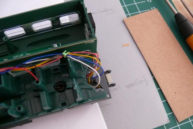

RobbertJan
Berichten: 3547
Mcn NSR Groningen.
Re: Koppeling Piko Hondekop vervangen
30 January 2009, 10:20:43 »
Hallo Marco,
Ik heb digirails binnenverlichting ingebouwd.
Van de motorwagen heb ik eerst het afdekkapje verwijderd.
Deels weggezaagd mag je wel zeggen, daarna de binnenverlichting
met precies genoeg draadlengte boven in de kap vastgeplakt met dubbelzijdige
tape.
De voeding voor de verlichting komt rechtstreeks van de printplaat.
In de motorloze bak heb ik ook de gehele afdekkap verwijderd.
Ik zal een paar foto's maken van binnen, dan heb je een beetje idee waar ik het
allemaal over heb.
Overigens is de lichtopbrengst bij dag niet te zien omdat het interieur ook groen is.
Dit weerkaatst weinig tot geen licht naar buiten waardoor het lijkt als of de
binnenverlichting niet werkt.
Hier een paar plaatjes:
Succes met je eigen ombouw!

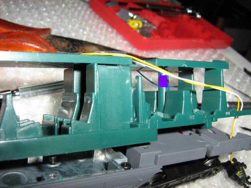

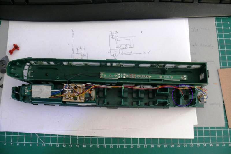

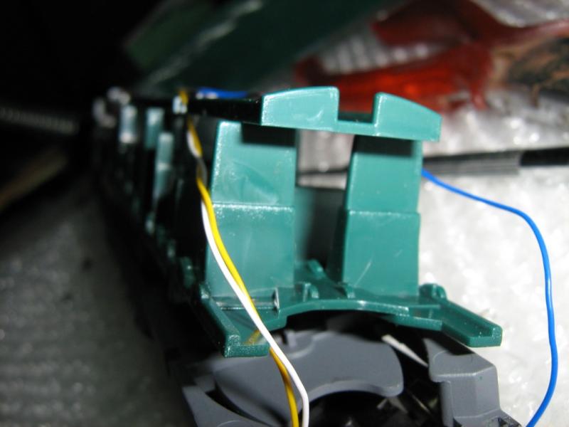

JAB van Ree
Berichten: 3796
Re:Koppeling Piko Hondekop vervangen
06 April 2009, 13:06:36 »
Ik zal vanavond even wat foto's maken...
Mijn Hondekop is ook van Digirails verlichting voorzien. Ik heb hiervoor gaten geboord IN de afdekkap en daar op de verlichtingsstrip gelegd. Zo houd je de minder fraaie dingen uit zicht.
Interieur heb ik eerst in de grijze primer gezet en vervolgens alle banken in de juiste groen- en roodtint geschilderd, hierdoor komt het interieur beter over en zie je ook meer van de verlichting.
Ik heb voor de verlichting een extra draad in de koppeling gezet, met een fijne punt in de soldeerbout stelt dat weinig voor, wel dun decoderdraad nemen!
Wat de lichtgeleiders betreft : zie de review op groterdam voor een goede effectieve oplossing.
En als je bezig gaat met een groene : vergeet het topsein LED niet toe te voegen
