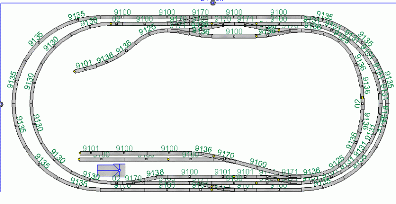

hallo,
ik ben een beginnende modelpoorbaander ik wil met fleischmann piccolo gaan rijden ik heb een baanplan gemaakt. wat vinden jullie ervan tips en  ideen zijn hartelijke welkom.
de afmetingen zijn 211 cm bij 101 cm

« Reactie #1 Gepost op: 28 January 2009, 07:40:37 »
Vind het een leuk plan, maar ja ben zelf nog maar een leek op dit gebied. :)
Mischien de wissels onder meer naar rechts, in de bocht.
Mvg Alex

Hallo herbert,
Leuk om je baanplan te zien, maar wat is het verhaal erachter? Wat wil je bereiken met je baan? Welke regio, welke periode, welke exploitatie? Wordt dit een testbaan, een instapbaan, of een baan om jaaaren aan te kunnen knutselen? Wordt je baan digitaal of analoog?
Kan je nog je perrons en laadkades aanduiden op je plan? In elk geval is het een interessante eerste versie.
groeten,
Michiel

« Reactie #3 Gepost op: 28 January 2009, 14:11:58 »
het wordt geen testbaan gewoon een baan om op te bouwen.
ik wil digitaal gaan rijden met multimaus tijdperk vier vijf
1995. helemaal recht over de hele lengte moet een berg komen
die begint bij de bochten. het onderwerp is toerisme er rijd een stoomlocje voor de toeristen en een camping aan de voet van de berg
zo een beetje duidelijk?

« Reactie #4 Gepost op: 28 January 2009, 14:33:52 »
Hallo Herbert,ik vindt de binnenste bocht links wat vreemdt liggen.
En de wissels boven liggen die niet wat dicht bij elkaar,of heeft dat
een bedoeling.?groet Bram.

« Reactie #5 Gepost op: 28 January 2009, 15:31:54 »
die bochten links heb ik wat verder uit elkaar gelegd anders ligt alles zo strak tegen elkaar aan dat is niet mooi. die vele wissel kan niet echt anders want dat zijspoortje moet op die plek en de rest licht wel goed

« Reactie #6 Gepost op: 28 January 2009, 16:01:40 »
Ik denk dat het een leuk opzetje is voor een baan. Ik ben alleen bang dat het speelplezier er snel vanaf gaat, immers het grootste rechte deel zeg je verdwijnt ook nog in een berg. Je zou toch eens moeten denken aan een klein schaduwstation wat in die berg begint en weer terug komt, dan blijven je treinen wat langer weg.

« Reactie #7 Gepost op: 28 January 2009, 17:10:40 »
ik bedoel het niet zo met die berg ik bedoel die berg begint bij de rechter bocht en die loopt helemaal door naar de rechtse kant dus het hele rechte
stuk blijft vrij

« Reactie #8 Gepost op: 29 January 2009, 09:43:01 »
Herbert,
Ik sta Rob bij met de opmerking betreffende een schaduwstation. Probeer te vermijden dat treinen meteen na een rondje het station weer induiken. Dat gaat snel vervelen.
Je kan ofwel een schaduwstation langs de achterkant van je baan aanleggen onder een berg, ofwel vooraan onder je station. Met een opstelspoor of 3-4 krijg je al een veel boeiender treinverkeer. Wat denk je?

« Reactie #9 Gepost op: 29 January 2009, 15:59:58 »
ok bedankt voor de tip maar hoe ziet zon schaduw statiom er eigenlijk uit?

« Reactie #10 Gepost op: 29 January 2009, 16:05:28 »
Een schaduwstation bevind zich onder de eigenlijke baan en wordt middels een spiraal (rond of ovaal) verbonden met beide. De stijgende en dalende sporen mogen niet meer stijgen dan ongeveer 3%. dat betekent dat je op 1 meter lengte 13 cm mag stijgen. Als je 1 spiraal wilt bouwen dan moet je daar dus 2 sporen op monteren, 1 voor het stijgen en 1 voor het dalenen gebruik nooit de krapste bochtstraal voor het stijgende spoor. Verder creer je op het schaduwstation een wisselstraat zodat meerdere treinen daarop kunnen parkeren. Dus als je 6 treinen gebruikt dan maak je daar een toegangsspoor naar een aantal wissels waarop die treinen komen te staan en die sporen komen uiteindelijk weer samen op 1 wissel, die naar het stijgspoor loopt. Hoe je dit doet is aan jou natuurlijk.

« Reactie #11 Gepost op: 29 January 2009, 16:30:26 »
Rob
Je bedoeld 3 cm stijgen op een 1 m. 13 cm is wel erg steil  ;D

Re: Herbert - (Baanplan N)
« Reactie #12 Gepost op: 29 January 2009, 16:30:48 »
(...) niet meer stijgen dan ongeveer 3%. dat betekent dat je op 1 meter lengte 13 cm mag stijgen. (...)
Waarschijnlijke typo : Het moet 3 cm zijn.
« Reactie #13 Gepost op: 29 January 2009, 18:30:49 »
Ja, je hebt gelijk, typefoud. Ic maac vel eenz vakker een voudje. Zorrie
« Reactie #14 Gepost op: 29 January 2009, 19:02:20 »
