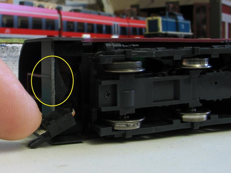

Goed de trix TEE wat bedoel ik met braampjes, het lijkt wel of er een klein naadje (braampjes)over de rand van de bak loopt, denk dat het met het spuitgieten te maken heeft.
Ik heb ze weggevijld en over de hele lengte van de rand nog wat verwijderd.
Maar heb er een foto van gemaakt, het lijkt nu erg ruw maar heb het idee dat er net iets meer ruimte voor de koppeling is.

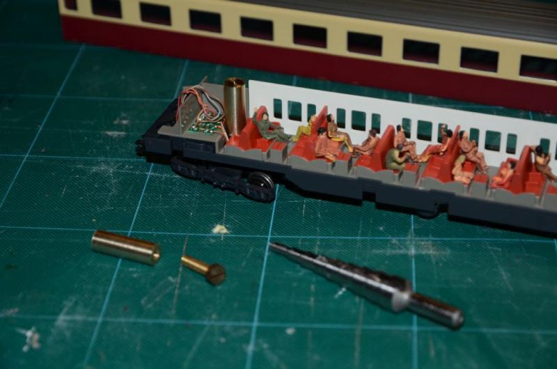

Mijn TEE-Ram van Trix is altijd een lastige trein vanwege de nogal starre verbinding van de koppelingen. Bij de minste oneffenheid in de rails was is het raak. Ik ben nu bezig met het opbouwen van een nieuwe baan en bij het testrijden ging het regelmatig mis, vooral bij het duwen. Nu kan je zeggen, dat ligt aan de baan en je moet gewoon zorgen dat hij vlak ligt. En gelijk heb je. ;)
Maar omdat geen enkele trein buiten deze TEE-Ram problemen geeft, ben ik toch maar weer eens gaan kijken of er niet iets aan de TEE-Ram gedaan kon worden om de boel wat minder kritisch te maken.
Om te beginnen maar de tip van Richard (Richey) opgevolgd. Het gat waar het draaistel in draait een beetje uitboren.
Ik heb dat gedaan met een getrapte boor van 7,8mm met de hand (nooit een boormachine gebruiken!!).
Deze getrapte boren zijn ideaal om in plastic en dun plaatmateriaal te boren, ze "happen" nooit.
Het draaistel krijgt hierdoor een veel ruimere speling in vertikale richting en wat misschien nog belangrijker is: de kantelbaarheid in de rijrichting wordt ook veel beter.

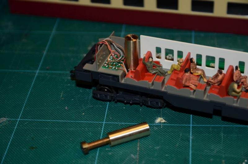

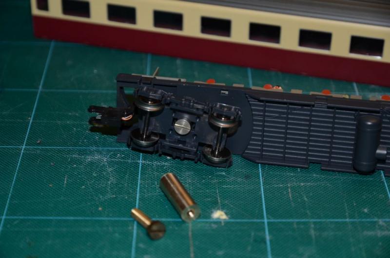

Door het uitboren zit het draaistel behoorlijk los en kan er in sommige gevallen onderuitvallen als je de wagon optilt. Omdat ik de draaistellen ook nog wat meer druk wil laten uitoefenen heb ik deze verzwaard (10gr per draaistel) met een stukje messingstaf van 8x23mm met daarin een gat met M4 draad.
Vervolgens een M4 boutje door het draaistel in het messingstaafje gedraaid. Het draaistel kan nu niet meer spontaan uit de bak vallen en het gewicht is met 10gr toegenomen.
Bij één tussenbak liep het messingstaafje tegen een wandje aan waardoor de vrije beweging van het draaistel onvoldoende was. Aangezien het wandje vanaf de buitenkant niet te zien is heb ik dat er maar uitgehaald.
Waar ook op gelet moet worden is de stroomafnemer van het draaistel van de stuurstand. De kop van het M4 boutje kan hier sluiting maken en moet daarom een beetje worden afgedraaid. Ik heb de kop tot 6mm verkleind.
Het voorste draaistel van de stuurstand hoeft niet aangepast te worden.
Daarna uitgebreide rijtests gedaan. Op geen enkel punt in de baan trad meer een ontsporing op.
Het treinstel rijdt nu als een zonnetje over allerelei "probleem" punten. Hij RAMt gewoon door. (y)
Hieronder nog wat kiekjes om het een en ander toe te lichten.
Op dit plaatje is de getrapte boor te zien.
