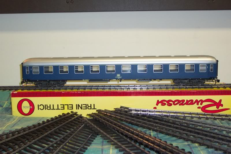

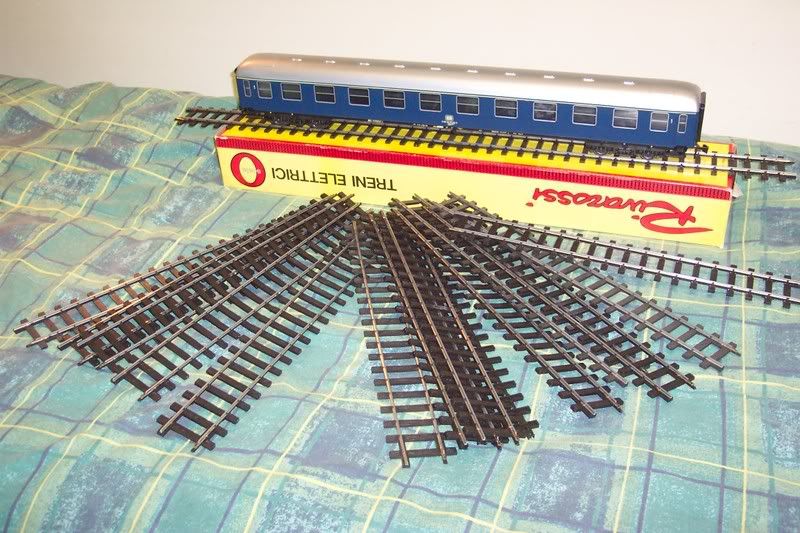

Hoi ik heb het rijtuig binnen de ombouw naar een buffet rijtuig zoals die door K.J is gebouwd, maar tijdens mijn speurtocht in het Utrechts archief naar info over de wagen kan ik tijden het door lezen van oude jaargangen van het matblad een heel ander rijtuig tegen die ik ook kan maken van dit rijtuig namelijk de nieuwe restauratie rijtuigen die de NS in 1989 heeft aan geschaft.
Ik heb van deze restauratie rijtuigen het verhaal laten kopieeren en ben nu bezig om het een en ander uit aan het werken op het rijtuig.
Eerst ga ik de wanden uit tekenen op papier en deze dan eens op de zijkant van het rijtuig legen om te kijken hoe het er dan uit ziet om vervolgens deze wanden in stryeen uit te werken.
Ook ben ik van plan om het rijtuig te gaan voor zien van het intereur.
Echter heb ik nog 1 vraag hadden deze rijtuige ook dakventilatoren?.
groetjes edwin

Zo ik ben begonnen zo als jullie zien.
Als eerste heb ik 1 deur vlak geschuurd en heb ik reeds het stukje styreen al op elkaar gelijmd wat nu ligt te drogen en daarna geplaatst zal worden in de raam opening van dit raam.
groetjes edwin

Ik neem even aan dat het artikel uit 1989 uit het matblad wat je noemt het volgende is:
H. Stoel, 'Ombouw voormalige DB-Ligrijtuigen tot NS-Restauratierijtuigen'. In: Matblad, jaargang 1989, nummer 6, blz. 15-22.
Op de tekening bij dit artikel is te zien dat deze restauratierijtuigen slechts twee 'ventilatoren' op het dak hebben. Op de bovenstaande foto zijn deze te zien. De rest van het dak is glad
Martijn

Klopt Martijn dat artikel bedoelde ik.
Ik laten het kopieeren in het utrechts archief erg handig met deze ombouw .
Nu heb ik duidelijkeheid hier over en kan ik ook verder met het aanpassen van het dak van mijn rijtuig.
groetjes edwin

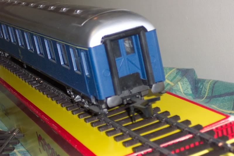

Zo weer eenkleine update van mij vorderingen voor wat betref dit rijtuig.
De draaistellen zijn nu zover aan gepast dat deze er weer onder kunnen.
Hier zitten de koppelingsadapters van Rivarossi er nog aan.
De draaistellen geplaats op rails.
wederom geplaatst op het rails allen zijn de koppelingsadapters van Rivarossi verwijderd.
Van een ander hoek .
groetjes edwin
