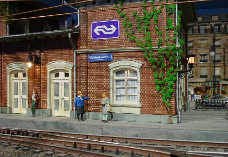

Welkom op Station Gelderhoven, wij wensen u een prettige reis.

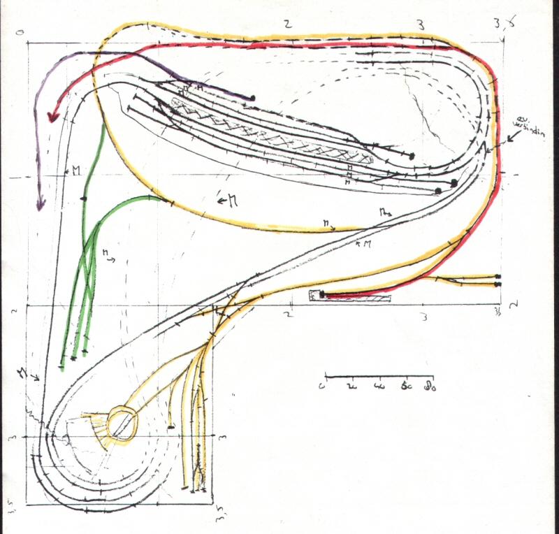

Het originele baanplan en de basis van alles (schaduwstation staat hier niet op). Tekenen is niet mijn beste kant. Bij het baanontwerp ging ik uit van een lange paradebaan op “ nivo 0” , een station op hoger gelegen “ nivo 1” en geheel onder een schaduwstation op “nivo -1”. Voorts weinig/geen zichtbare scherpe bochten en om het geheel een natuurlijke uitstraling te geven de stationssporen alsmede de paradebaan in een heel lichte curve. De groen gearceerde sporen zijn gesneuveld, hier is een polderlandschap gekomen, evenals het draaischijfdeel, hier is een kleine dorpskern in aanbouw.

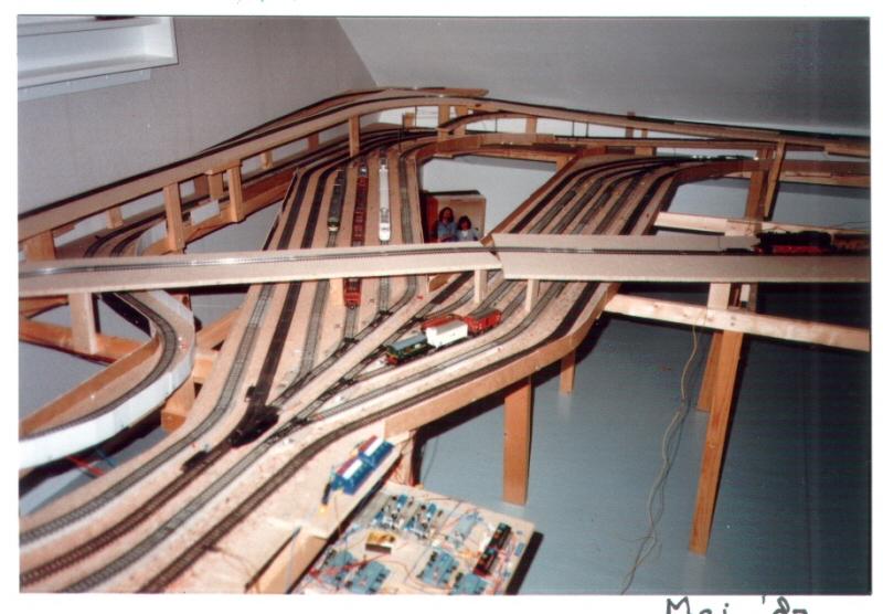

Het schaduwstation in aanbouw (hier nog met de oude techniek)

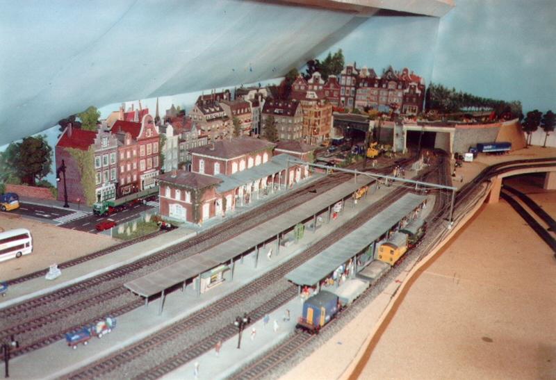

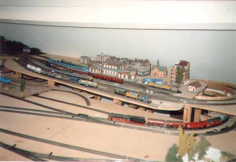

Het stationsgedeelte in wording

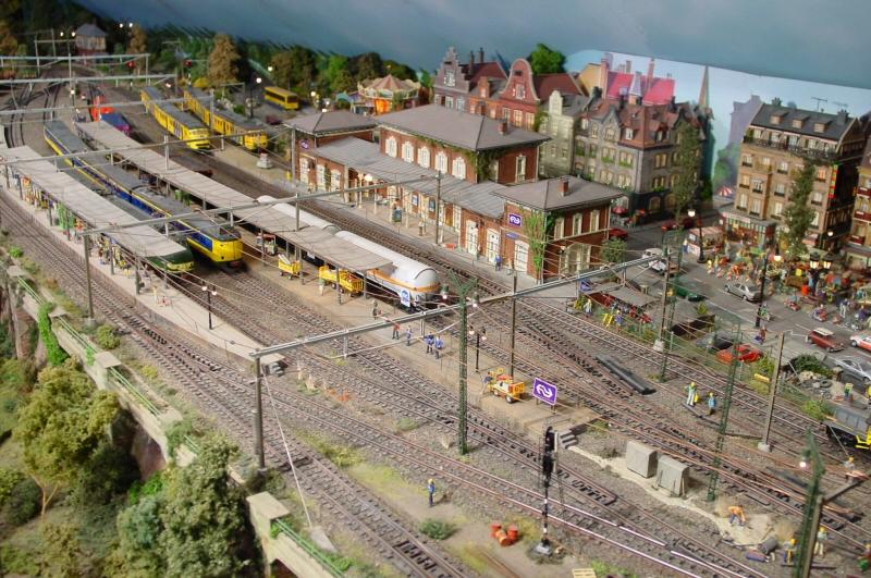

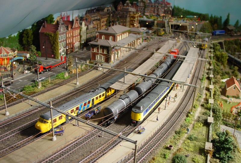

Overzichtsbeeld

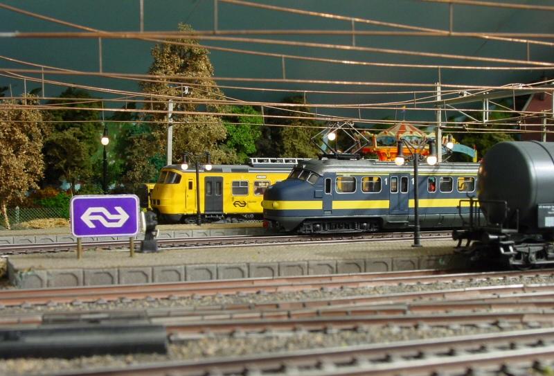

De Koploper klaar voor vertrek

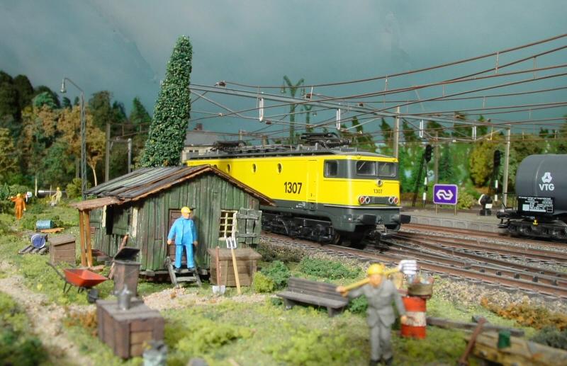

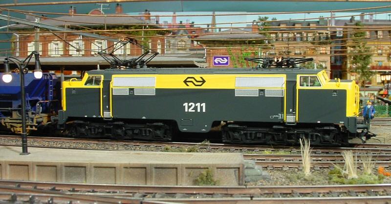

De krachtpatser 1211 is er ook

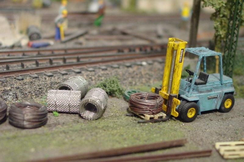

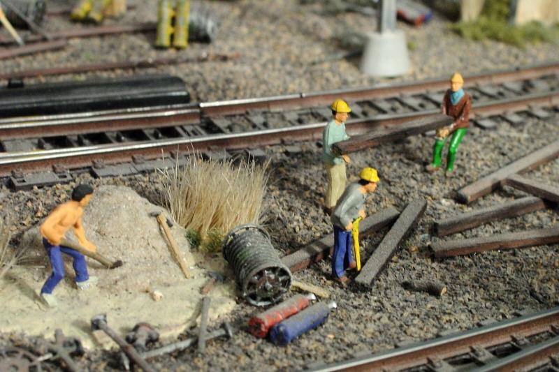

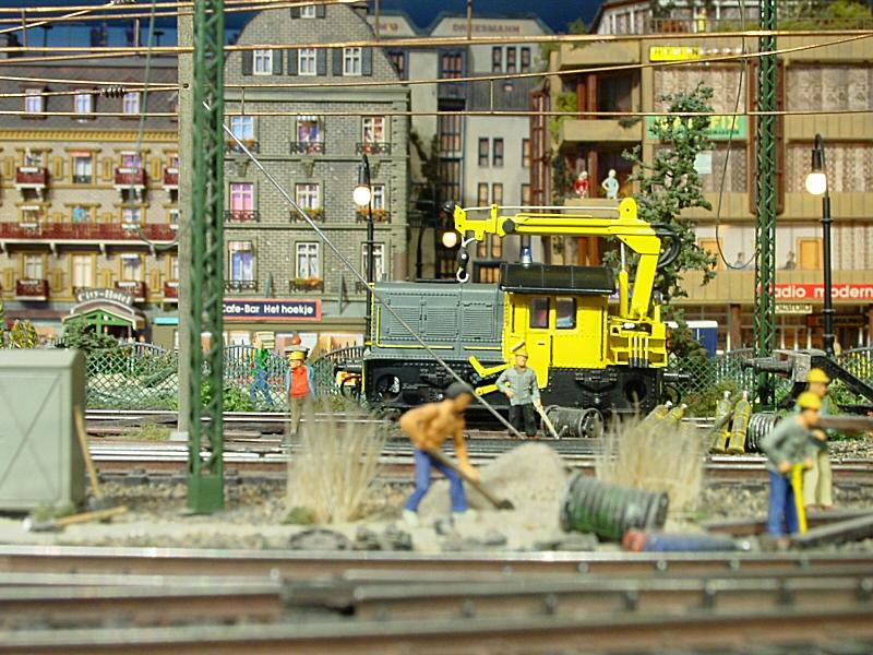

Er moet ook gewerkt worden !!

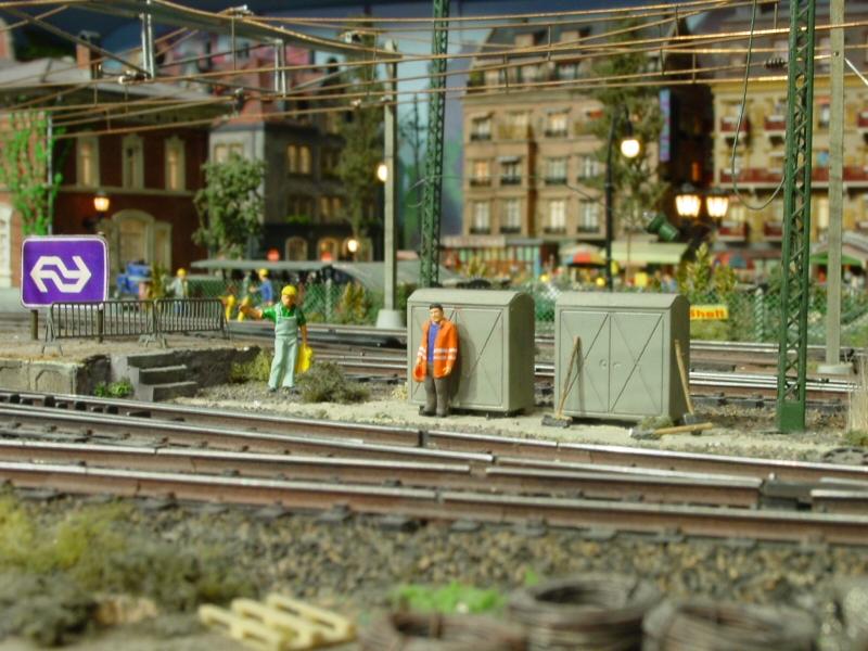

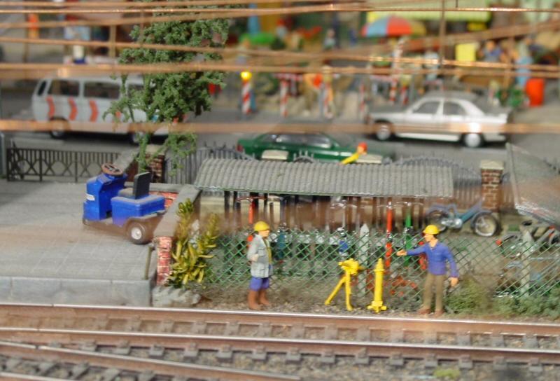

En natuurlijk is er altijd iemand die toekijkt hoe anderen werken…………

Wat ik kan zien een ontzettend leuke baan waarbij je op een ( als ik je tekening goed interpreteer ) niet zo heel groot oppervlak toch een strak baanplan hebt weggelegd!
