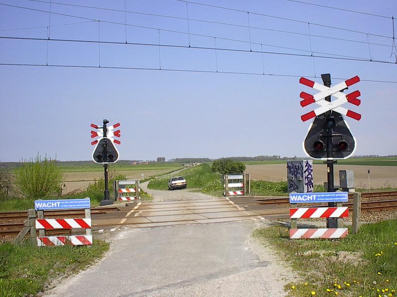

Als ik zo brutaal mag zijn om u even mee te nemen naar een paar decennia later: wie weet waar je de hekjes kan krijgen waarop staat "wacht tot het rode licht is gedoofd, er kan nog een trein aankomen"? Ik heb een set gekocht van Busch van een Automatische  Knipperlicht Installatie  (A.K.I.) maar daar geven ze maar 2 wachtborden standaard mee. Je hebt er volgens mij 4 borden voor nodig zoals hieronder te zien. Ik denk dat ik die rood/witte zelf kan maken ;)
Iemand ideeën??
Jantje
Bezitter van 2x Multimaus en 8 digitale treinen!
  • Berichten: 27233
    • Pagina van klaas
Re: spoorweg overgangen uit de aren 40
« Reactie #11 Gepost op: 20 March 2009, 22:16:03 »
Jantje, die overweg komt mij zeer bekend voor. De Noord-Kraayertsedijk. Daar staat nu een AHOB. Ik heb daar een poosje geleden foto's gemaakt van die borden, op een zodanige afstand dat ze op de afdruk precies 1/87 zijn. Kostte even wat proefschoten om te weten wat de juiste camera-afstand was. Ik kwam uit op 15 meter, maar dat zal niet voor elke camera hetzelfde zijn.

Afhankelijk hoe de overweg in je baan ligt heb je er maar 2 nodig,
de ander kunnen 2 'bordjes' zonder tekst zijn, als je alleen de achterkant ziet.
