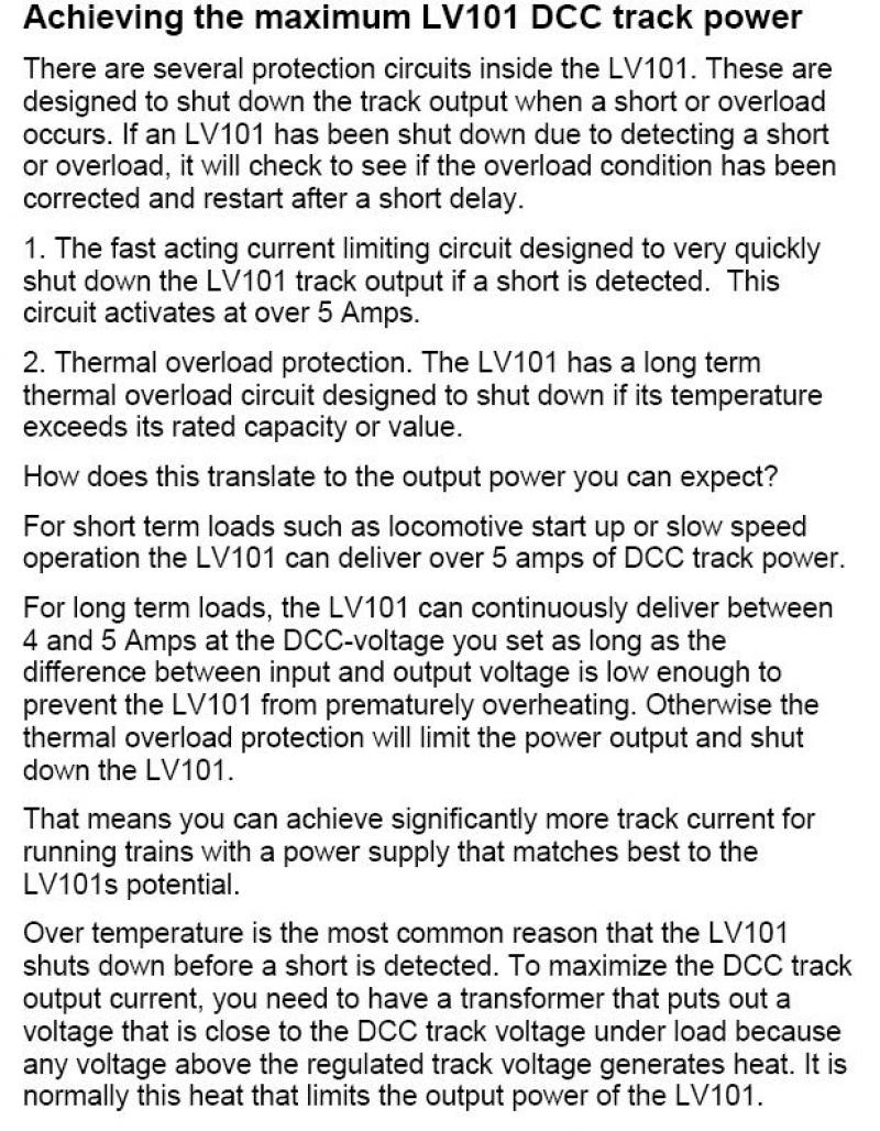

Moet je voor de grap eens
hier
kijken Wim.
De LV101 wordt tegenwoordig niet meer als 3A, maar als 4A versterker aangeprezen. In de handleiding hebben ze het zelfs over een continu stroom van 4 tot 5 A, zo lang je er maar voor zorgt dat de ingangsspanning en de uitgangsspanning niet te ver uit elkaar ligt. Ik denk dat er niets aan het apparaat is veranderd, maar dat de handleiding meer aan de daadwerkelijke mogelijkheden is aangepast.
Op de Duitse site kan ik trouwens helemaal geen informatie over de LV101 meer vinden.

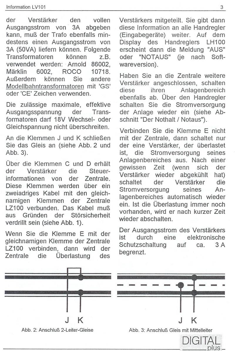

De handleiding welke ik hier heb, die bij mijn LV101 zat spreekt over 3A. En een instelbare spanning doormiddel van 4 dipswitches van 11,5 tot 22V.
En daar ben ik vanuitgegaan.

Ik kan het mis hebben ,gebruik zelf drie lv100 met een max. belasting van
3 Amp.
Nu volgens de Lenz specs lv101 zou deze een max. van 4 amp moeten hebben maar ik kan het verkeerd hebben.
Naar mijn mening is dit het verschil tussen lv100 /lv101.
wil

Nog even wat info over de lv101.
Het gaat hier zeker niet over wie gelijk zou kunnen hebben daar ik zelf geen lv101 gebruik moet ik dit van internet halen.
For short term loads such as locomotive start up or slow speed operation the LV101 can deliver over 5 amps of DCC track power.
For long term loads, the LV101 can continuously deliver between 4 and 5 Amps at the DCC-voltage you set as long as the difference between input and output voltage is low enough to prevent the LV101 from prematurely overheating. Otherwise the thermal overload protection will limit the power output and shut down the LV101.
Hierbij stop ik op dit draadje op de vraag van de LV101 met een reaktie.
wil.

Nu is het een kleine moeite om even een copie te trekken van de handleiding waaruit ik mijn informatie haal.
Deze is van 12/97 zo oud is ook de booster welke ik hier gebruikt.
Als dit later is aangepast in de handleiding kan dat best zo zijn. Maar de door mij gegeven info komt uit deze handleiding.
Mvg
Wim.

Neem je gelijk maar wim.
Was maar een opmerking aan deze zijde.

Wim, je hebt zeker gelijk. Ik gebruik al 8 jaar de LV101, en 3A is het maximum.

Hi,
In de handleiding van juni 2002 staat het volgende.
Het gaat er niet om wie er gelijk heeft, het gaat er om welke LV101 er gebruikt wordt dus wat het bouwjaar daarvan is.

Snap ik Wim... De mijne is overigens van 2000, en die handleiding spreekt over 3A.
