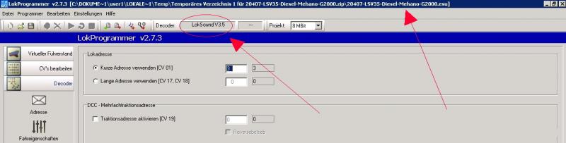

Blijkbaar is de aanduiding V35 in de file-naam géén versie-nummer en is de file alléén geschikt voor een V2.0 decoder,
nee, het is een 3.5 soundfile, ik heb het op een 3.5 sounddecoder geupload.
Misschien is je decoder een 2 of 3.0 ? Als er een 3.x firmware op staat kan je hem met http://www.esu.eu/download/software/loksound-firmware/ updaten, misschien is dat van nut

Re: ESU Lokprogrammer geluiden op ESU sounddecoder invoeren.
« Reactie #17 Gepost op: 20 January 2009, 14:26:54 »
(klik op plaatje voor groter beeld)

Ik heb me vergist met de versie 3.0 en 3.5 in de tekst (ook aan Danckaert !).
De nieuwe decoder is ECHT een V3.5 (iets meer dan een week oud !)
Hoe weet jij zo zeker, dat de file een V3.5-versie is ?
Kun je dat ergens in het programmer-scherm vinden ?
M.vr.gr.
Jo

Sebastian
  • Berichten: 473
« Reactie #20 Gepost op: 20 January 2009, 14:40:23 »
bij 2.0 soundfiles staat in de markeerde bereik LokSound2 ook als je nog geen decoder hebt aangesloten/ingelezen:
