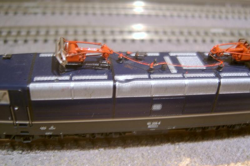

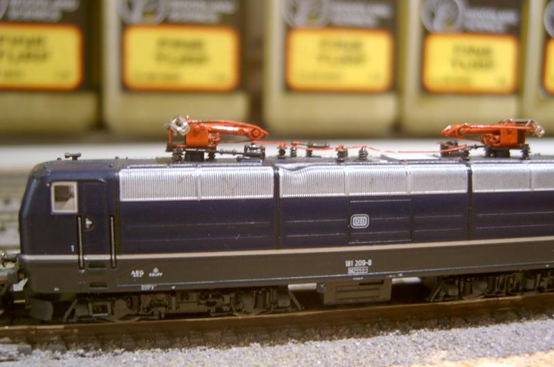

op 17 januari 2009 op de beurs een Br181.2 van Roco (23330) gekocht in n-Spoor.
Toen ik zag dat er een deuk in het dak zat ging er gelijk 9 euro van de prijs af, de handelaar had dat zogezegd nog niet eerder gezien (natuurlijk ....)
Mijn vraag, is dit een beetje te repareren?
En zo ja, hebben jullie tips ?

Zou je misschien eerst een foto kunnen plaatsen van de deuk. Het ligt er natuurlijk maar net aan waar de deuk zit en hoe groot hij is enz. enz.
edit sorry te snel op reageer geklikt voordat de foto's geladen waren  ;D
De deuk zit precies in de hoek van het dak door een rooster. om dit goed weg te werken is lastig. Ik denk bij nader inzien dat dit niet zomaar is opgelost.  :-|

is de kap van plastic of van metaal?
*wesley, ik zie die deuk zo zitten (in de rand van het dak)

En flink plamuren daarna lokaal flink vervuilen?

Je zou van het rooster aan de andere kant een afdruk kunnen maken , en dan hiervan weer een afgietsel maken
Dan het defecte rooster voorzichtig eruit zagen en de afdruk pasmaken
Als je dit voorzichtig doet , hoef je alleen het zilver weer in te kleuren
Er zullen ongetwijfeld ook nog andere manieren zijn om dit te verhelpen

misschien kun je de deuk er iets ''uitkloppen'' zoals bij een auto ???

Probeer eerst eens hoever je hem van binnenuit weer kan uitdeuken.
De "restschade" kan je dan met plamuur wegwerken: opvullen, glad schuren, lijnen / naden / roosters inkrassen en kleuren bijwerken.

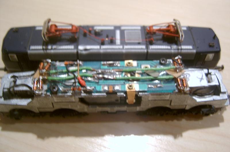

Lok even open gemaakt...
Daar wordt je niet blij van ....
Er heeft blijkbaar een decoder ingezeten.
Later is de lok weer teruggebouwt naar analoog.
Maar een beetje op een knullige manier : er zitten 10 diodes in, volgens mij volstaan 2 .
Ik heb het idee dat e'e'n van de diodes een beetje warm is geweest....
'uitdeuken' van binnenuit lukt niet, op de plek van de deuk zit aan de binnenkant ook een deuk. Op de bewuste plek net geen opening ontstaan ...
De binnenkant maakt me niet zoveel uit: de zooi moet er toch weer uit, want er gaat toch een Tran DCX75 in ...
