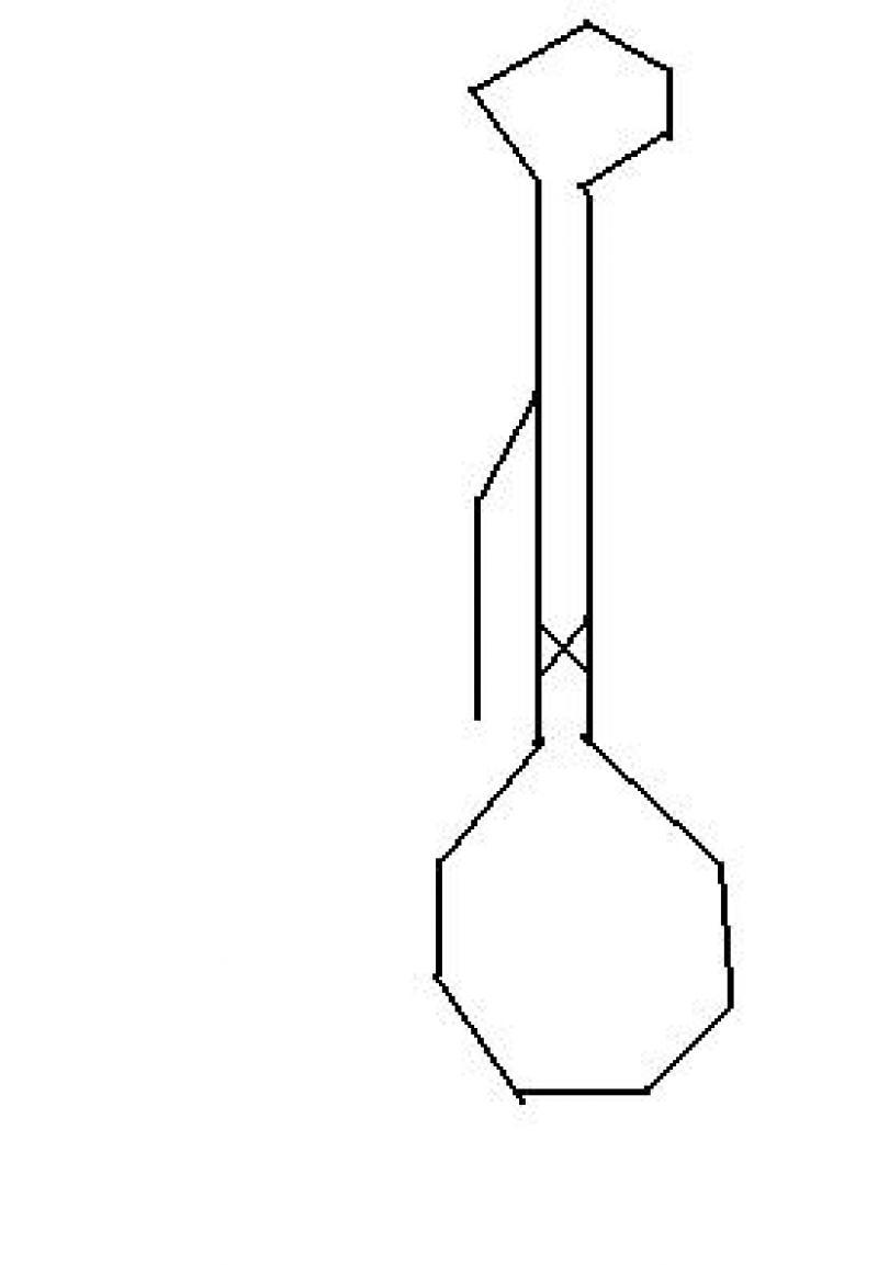

Hallo daar. :)
Ik wil binnenkort mijn baan volledig opnieuw opbouwen, waardoor ik een stuk meer rijlengte krijg.  :)
Nou las ik op internet dat de roco wissels een soort beveileging hebben tegen dat hele keerlus gedoe. (ik gebruik GeoLine wissels, met decoder.)
Nou is mijn vraag:
Moet ik bij het volgende baanplan (supersnelle schets met paint  ;D) ook een keerlusbeveileging aanbrengen? Aan de andere kant zitten de rails aan elkaar met een kruiswissel, het zijn dus geen losse banen.
Alvast bedankt!  :)
« Laatst bewerkt op: 10 January 2009, 13:28:00 door Treintje! »

Als je het dan even compleet tekent dan is er misschien een bevredigend antwoord op te geven.
In hetgene wat je nu laat zien zit geen keerlus.
Mvg
Wim.

Ongeacht of je met kruiswissel bedoelt: dubbele spoorverbinding
of een Engels wissel
is het antwoord; JA.
Want kijk maar mee: als je via de niet getekende kruiswissel de rechter baan berijdt (naar boven dus) en je komt via de linker baan naar beneden op de kruiswissel, dan.......ben je dus omgekeerd.
Alleen de pijl bij die wissel slaat nergens op. Die wissel heeft er niets mee te maken.
De keerlus (met keerlusmodule dus) zou je kunnen maken door in het rechter spoor en het linker spoor ongeveer ter hoogte van de bovenkant van de wissel een isolatie in beide railstaven aan te brengen.
Maarten.

Maarten,
waar zie jij het kruiswissel of engelse wissel?? Ik zie hem namelijk niet.
Ik sluit me aan bij Wim, de vraag is wat er met beide sporen gebeurd op dat deel wat niet is getekend.
 Sander

Treintje schrijft al dat de sporen aan elkaar zitten dmv een kruiswissel, daar borduurt Maarten op. Ik kan zijn redenatie dan ook wel volgen, maar een volledige tekening maakt het verhaal wat duidelijker.

Lars,
je moest eens weten hoe vaak een kruiswissel en/of engelse wissel door elkaar worden gehaald. En welke banen zitten aan elkaar met die wissel? Zitten ze alle 3 op die wissel? En hoe dan?

Maarten was uitgegaan van dit:
Echter, we moeten even wachten op de vragensteller of dat dus klopt..
Lars

« Reactie #7 Gepost op: 10 January 2009, 15:43:27 »
Dan heb je zelfs aan 1 keerlusmodule niet genoeg.

Lars, jouw tekening is alleen maar speculaas. Jij tekent het zoals je het bedenkt.
Dus kortom de vraagsteller zal eerst zelf een compleet beeld van de situatie moeten schetsen.
Mvg

Hier iets gemaakt met AnyRail. (las er iets over in andere topics, na even proberen dit gemaakt).

Ook hier zie ik geen keerlus!! Maar het ook nog steeds geen compleet overzicht van de situatie. Is dat nu zo moelijk om dat even te tekenen??

Keerlussen staan er wel degelijk op!
Hetzij dan wel in woord en geschrift in plaats van compleet getekend.

Nou, dan is de zaak helder. Er zijn 2 keerlussen, dus heb je 2 keerlusschakelingen nodig.
