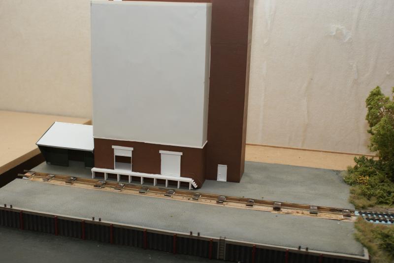

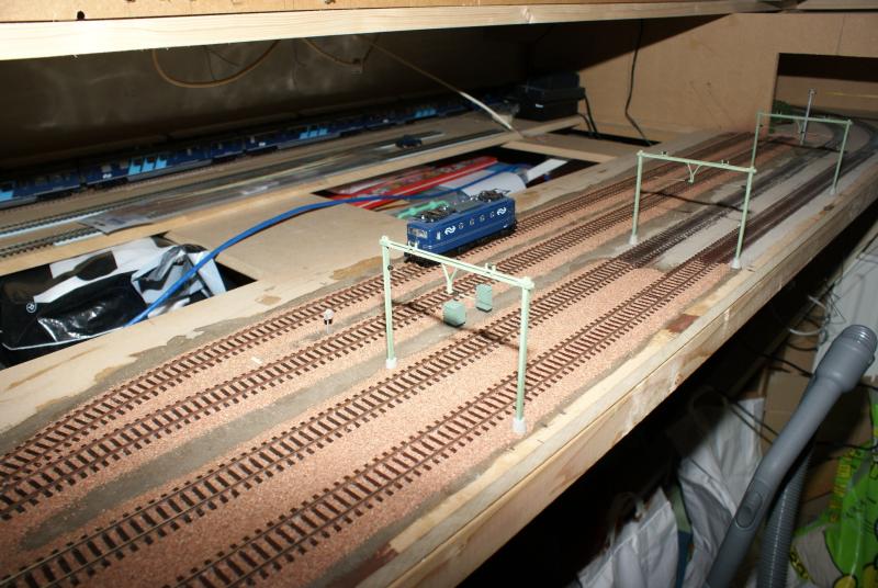

Henk en andere lezers natuurlijk,

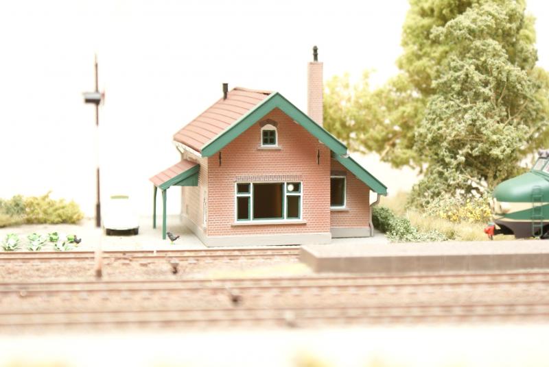

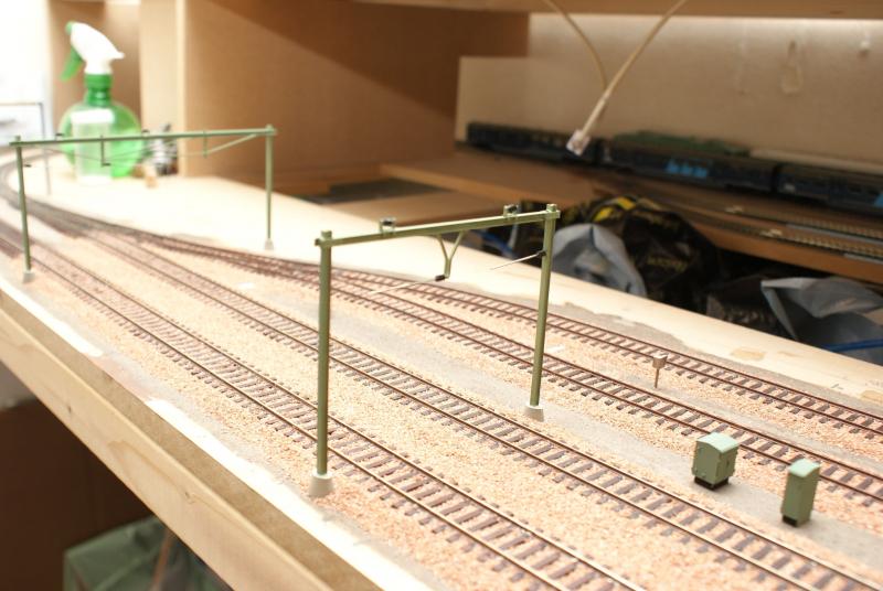

Het is inderdaat lang stil geweest. Het werk heeft niet geheel stil gestaan gelukkig. De rails voor het VAM station is inmiddels geplaatst, voetpaden naast de baan gestrooid en deels van balast voorzien. nu is helaas het potje op, dus moet ik zaterdag weer even naar Houten (ging toch meer inzitten dan verwacht). Ook is er gestrat met de bovenleiding op de hoofdbaan. Ik heb gekozen voor de Sommerfeld portalen (3x 2sp portaal en 1x 3sp portaal). voordat ik de rijdraden ga plaatsen wil ik klaar zijn met de spoorse werkzaanheden.

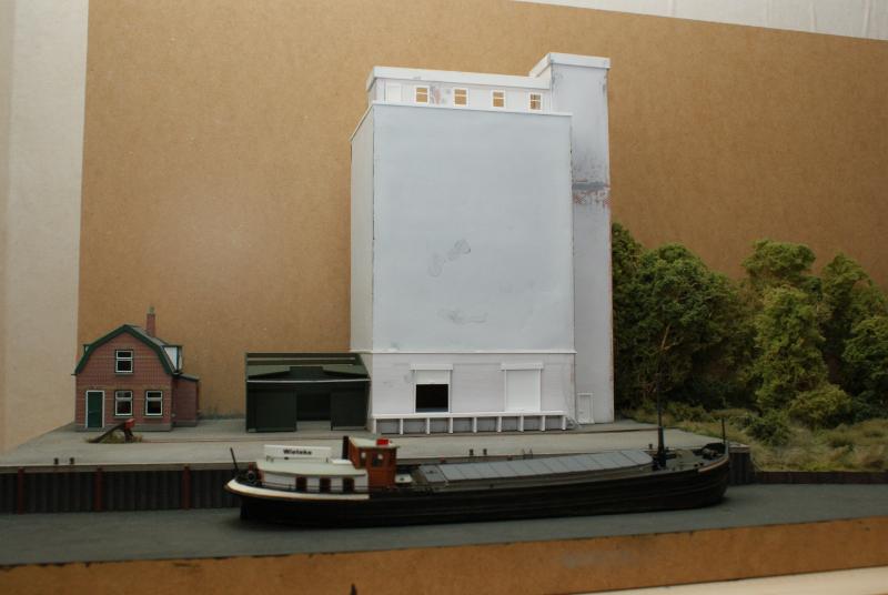

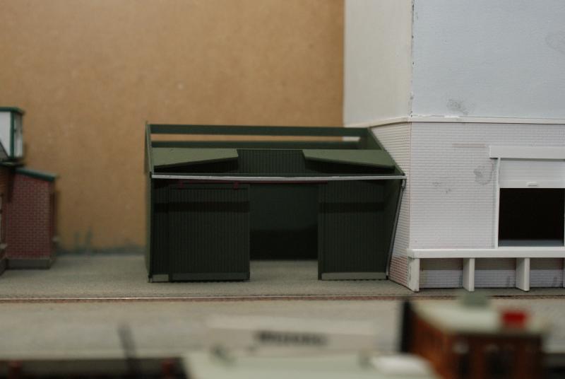

Op het diesel baantje is het é'n en ander van een verfje voorzien. Het baan wachters woningkje en het station hebben hun nieuwe kleurtje gekregen en wachten nu op glas, verlichting en interiuer. In de haven is de de schuur naast het silo gebouw gespoten. Deze wacht nu op een golf platen dak (ook op de boodschappen lijst zaterdag). Het silo gebouw is voorzien van de eerste laag primer. Dit bracht weer lekker alle oneffenheden aan het licht. deze zijn geplamuurt en kunnen opnieuw in de primer.
De achtergronden en omloop zijn nog niet gemaakt. Ik blijf dit een beetje uitstellen, ben er nog niet echt uit hoe ik dit ga aanpakken.
Hier weer een een paar foto's.
Groeten Maurice

Maurice, ziet er strak uit.
Ga je de bovenleiding ook met Sommerfeldt bedrading afwerken, of ga je die zelf solderen?

Netjes Maurice,
Welk ballast gebruik je als ik vragen mag ?
Gr. Remco.
Maurice K
  • Berichten: 535
  • Ooit komt het af....en dan maak ik het weer anders
    • Kleverdam
Re:Kleverdam
« Reactie #79 Gepost op: 26 May 2009, 19:31:19 »
Dank voor de complimenten
HenkN
Ja ook de draden. Wil deze wel vernederlandsen, ter hoogte van de portalen. er loopt in Nederland een losse hang draad tussen het portaal en de rijdraad. Deze is bij Sommerfeldt niet aanwezig.
Gr. Remco.
Ik gebruik de ballast van Anita Decor nummer 4010 Zandsteen Roest. Er zijn daar meerdere kleuren ballast te krijgen van licht grijs tot roest bruin. Zij hebben ook heeeeel fijn zand dat erg mooi is voor zandpaden en de paden langs de baan.
Als alles is voorzien is van balast gaat nog wel de airbrush over het spoor.

Heb dit type nu ook voor het eerst gebruikt. Op het Diesel baantje ligt grijs grind dat gespoten is. Ben er daar achter gekomen dat natte bruine verf erg slecht zichtbaar is. Waneer het opdroogd vervolgens vele malen beter dekt dan ik had geschat. Hier is dus het ballast iets te bruin uit gevallen. Wil op het nieuwe deel dus een heel dun laagje spuiten en het daar bij laten. Op het proefstukje zag het erg netjes uit vond ik zelf. Nu is het nog wel erg licht bruin tot naar rose toe.

Tussen alle bedrijven door wel wat tijd gevonden om weer eens wat te rommelen. Hellaas was de keer dat ik naar Houten ging het grind op wat ik eerder had gebruikt voor de lange baan. Dat project staat dus even stil.
Op het dieselbaantje zat mij het haven spoor al dwars. Locs maakten geen goed contact met het spoor en stopte resoluut. Dus heb ik het spoor maar eens open gebroken (Auw). Nu heb ik het anders aangepakt. de knik is er uit en het spoor is op styreen en vervolgens een printplaat gesoldeerd. Vervolgens word hier een L profiel tegen aangezet om daarna met muurplaat te worden opgevuld.
Het haven gebouw was bekleed met schuur papier. Hier zaten hellaas wat lucht bellen in en is dus ook vervangen, alleen nu met styreen. Nu moet deze nog verder worden afgewerkt.

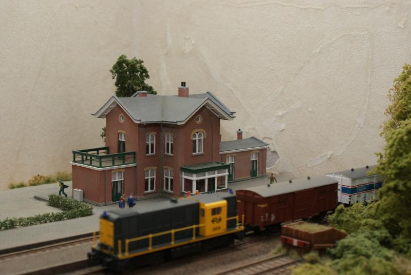

Aan de andere kant van de baan is in middels het exterieur van het station afgerond. de gordijnen hangen en het dak is gedekt met dak leer (van papier). later komt hier nog een een intereur met verlichting.
Nu even een paar foto's van de laatste stand van zaken
Hopelijk komt er nu weer wat meer tijd  ;)
Groeten Maurice

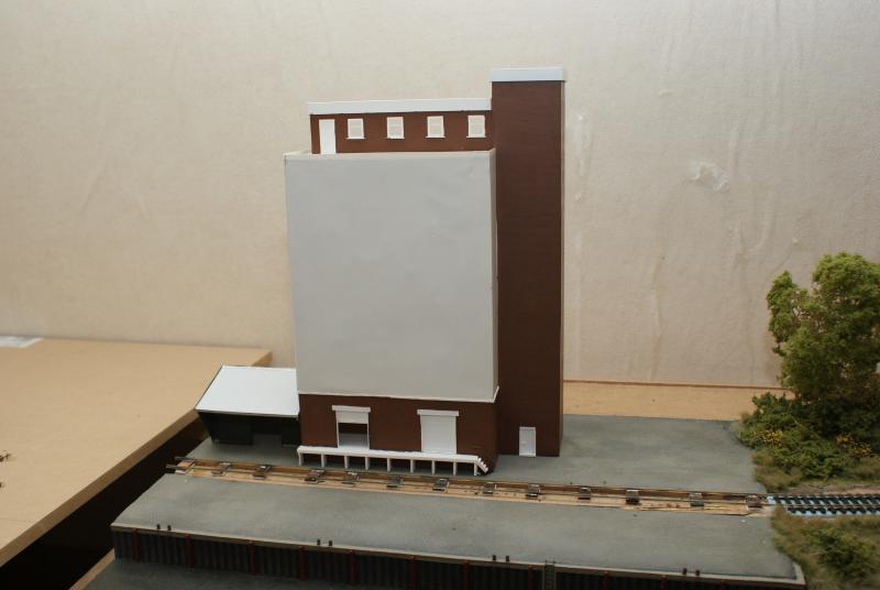

Er is wel het één en ander gedaan. het silo gebouw is verder afgerwerkt het stuk straat spoor is verlegd. Ik ben nu druk aan het denken hoe ik de nieuwe hobby ruimte van de winter ga aan pakken. Eigelijk wil ik graag Kleverdan laten afdalen naar een ovaal waar ik een stuk parade baan met iets van een station met iets (Loods, VAM station of iets anders). Ik heb nu wel veel meer ruimte dan in de vorige kamer.

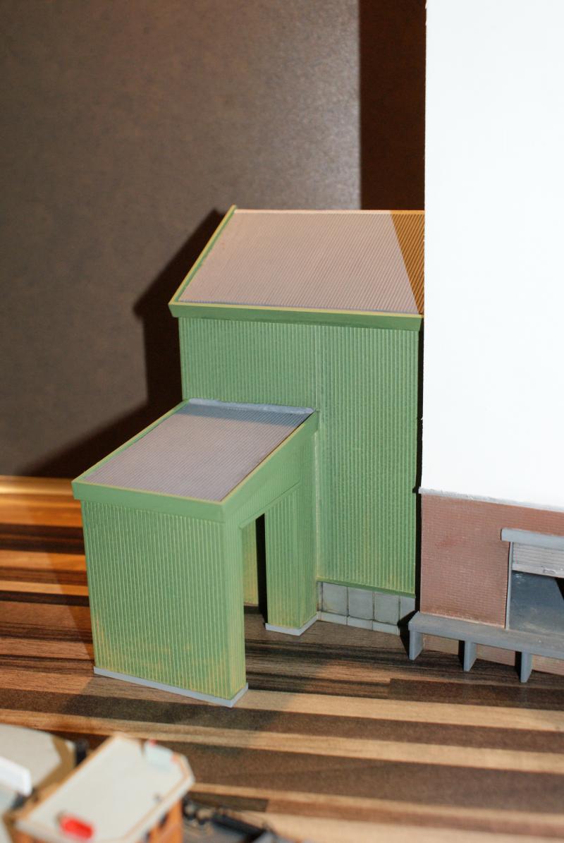

Zo even het aanrecht misbruikt. Ik heb de aanbouw aan het silogebouw vervangen voor grotere variant met poort die tegen de achterwand zal aan komen.
Hopelijk tot snel als de boel weer aan de muur hangt
Groet Maurice
