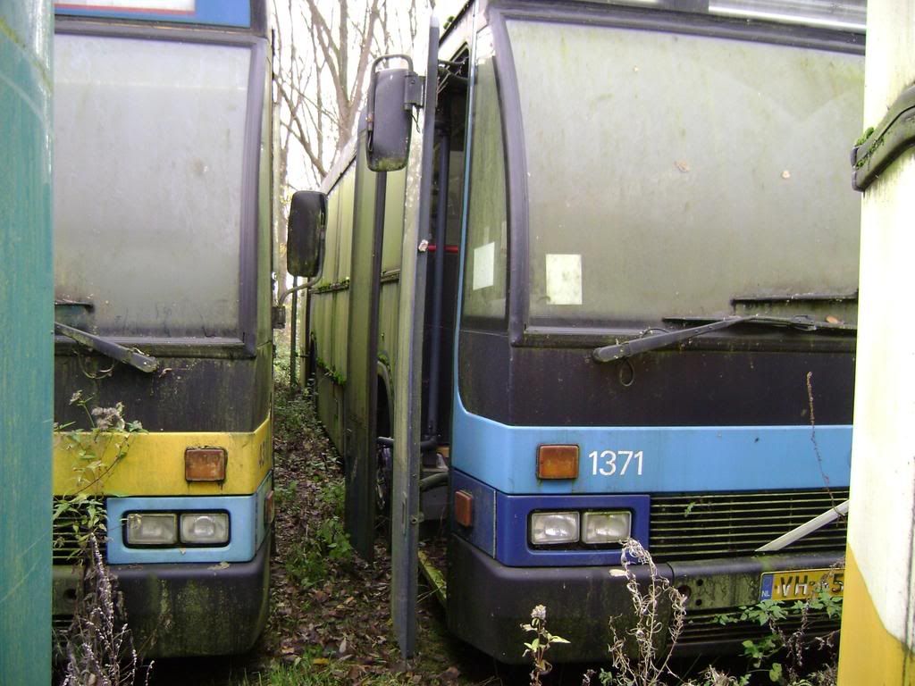

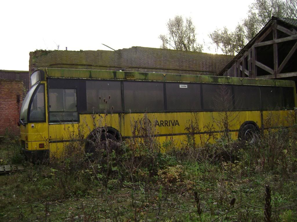

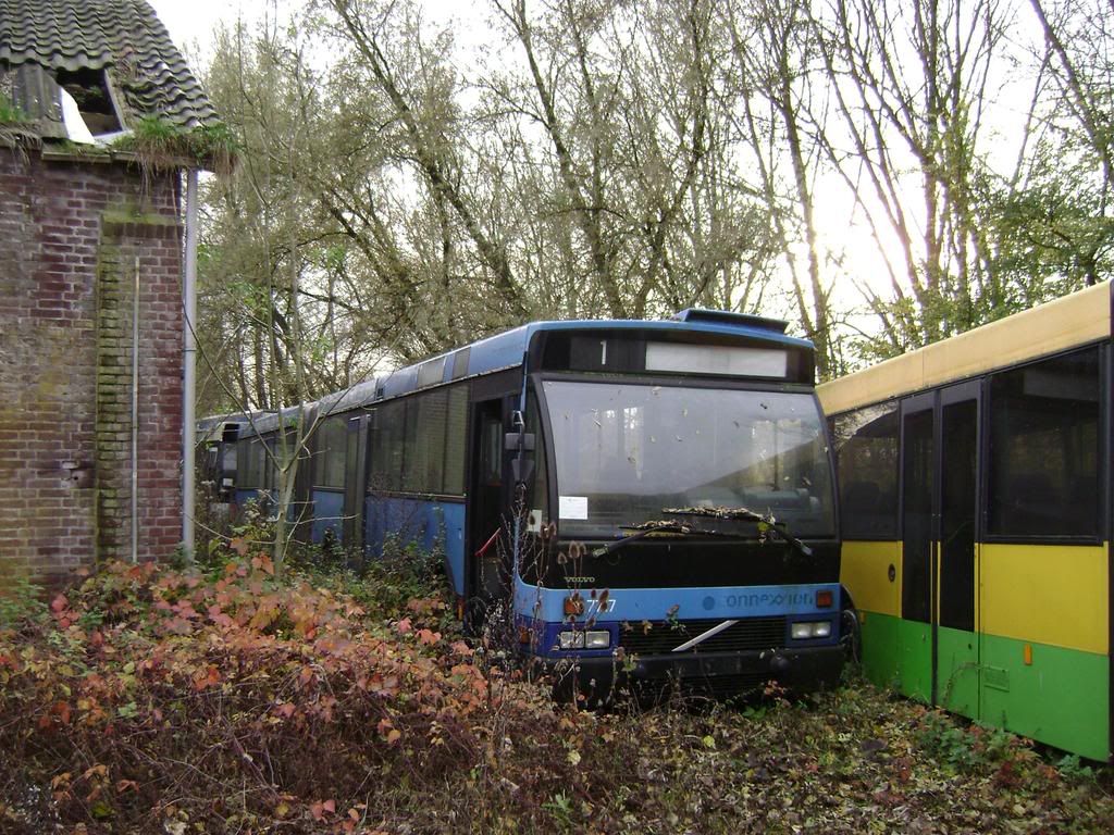

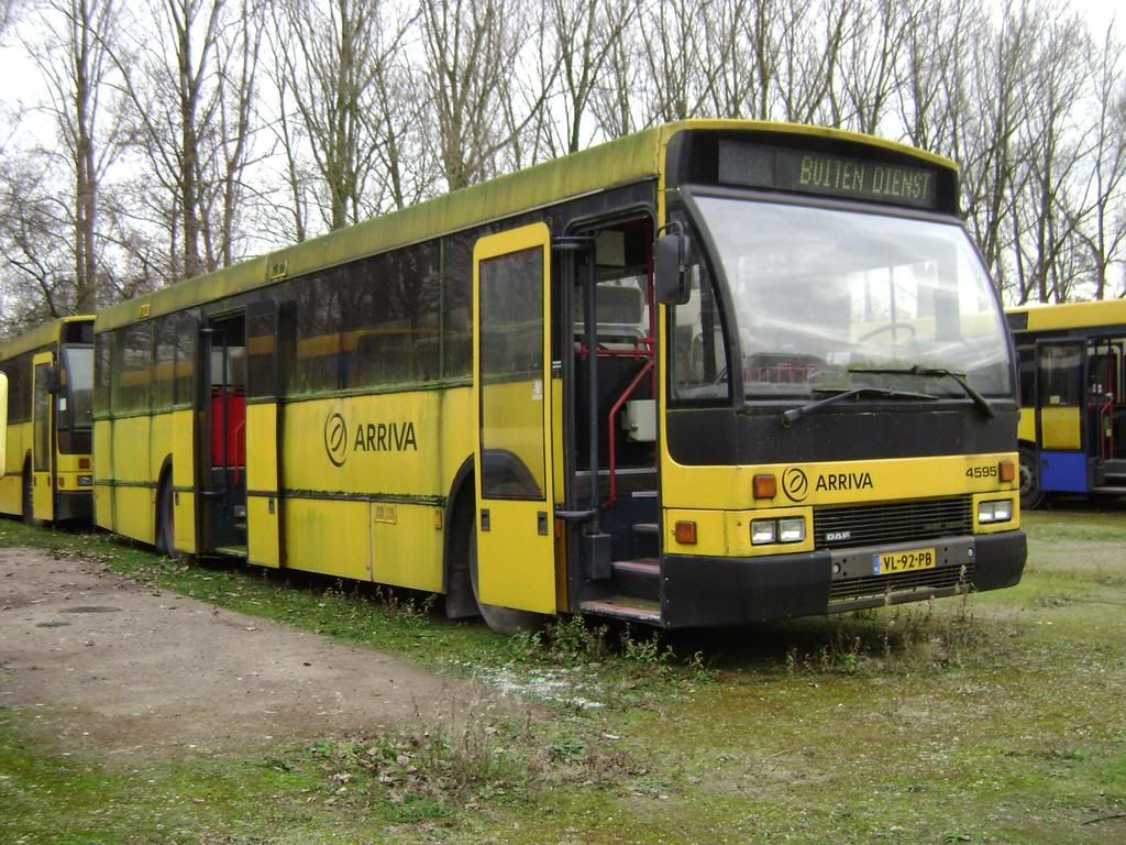

Ik wil even laten zien waar ik de inspiratie voor de buitendienst gestelde bussen opslag vandaan haal.
Op de foto's hieronder zie je bussen die officieel nog voor de handel bedoelt zijn. Er zijn weinig plekken waar de bussen er zo slecht bij staan. De meeste terreinen waar oud materieel staat opgeslagen ziet er veel beter verzorgd uit. Dat verschilt per (handels)bedrijf heb ik gemerkt, maar dit echt wel een uiterste. Maar ik vind het mooi om te zien, hoe de natuur langzaam alles terug neemt boeit me heel erg.
Groetjes Michiel

OMG
Waar is dat, Michiel? Jammer om dat oude materieel dat ik nèt niet goed genoeg heb meegemaakt zo te zien wegkwijnen. Geef mij maar een stel van die busjes mee!
Berichten: 3030
Re: Diorama Lipperland Nahverkehr(LN) busstalling Diestedde
Reactie #32 Gepost op:
06 February 2009, 18:33:48 »
Dat veld is bij Sprangcapelle, zichtbaar vanaf de A59, groetjes Michiel

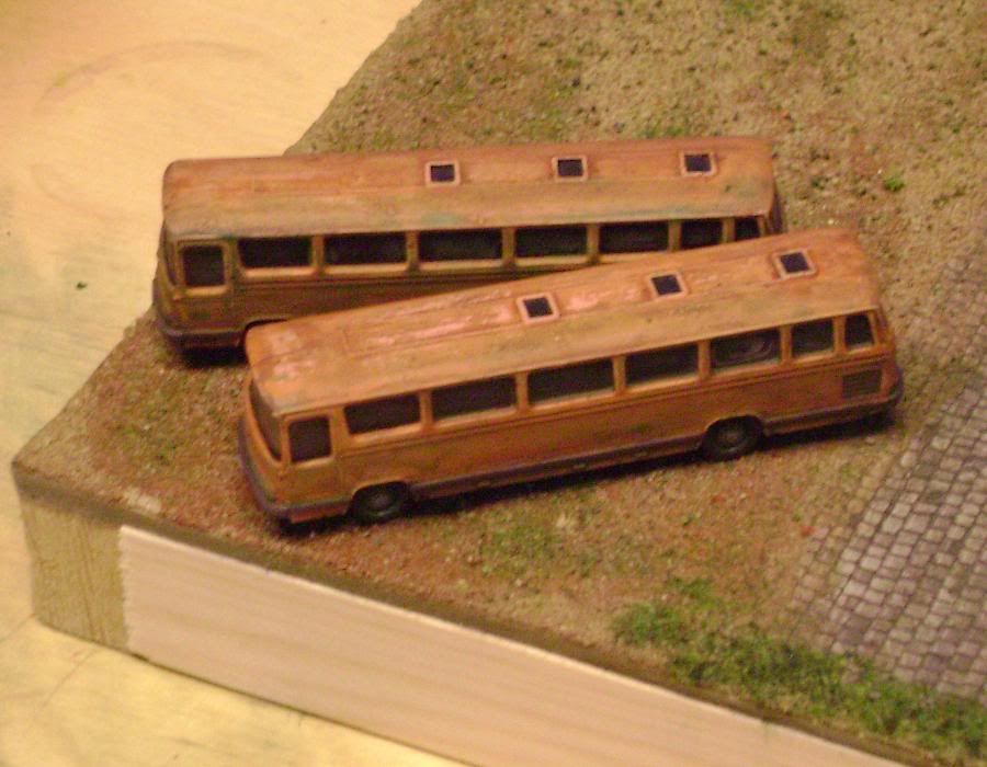

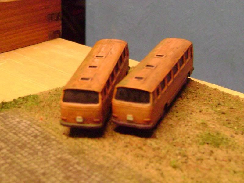

modeltreinen fotograferen gaat aardig maar bussen zijn net wat kleiner en eigenlijk net te klein voor m'n camera om ze duidelijk van heel dichtbij te fotograferen. Maarja ik doe het toch anders hebben jullie niks om naar te kijken. Ik heb de 2 oude bussen die ik al hier heb veranderd in lijken:
Ik ben ook al met dat huis bezig maar ik had geen zin daar volle bak mee bezig te zijn.
Groetjes Michiel

Die bussen zijn wel aardig in lijken veranderd zeg.
Komen ze net als op de "real life foto's" tussen de bomen struiken en onkruid te staan?

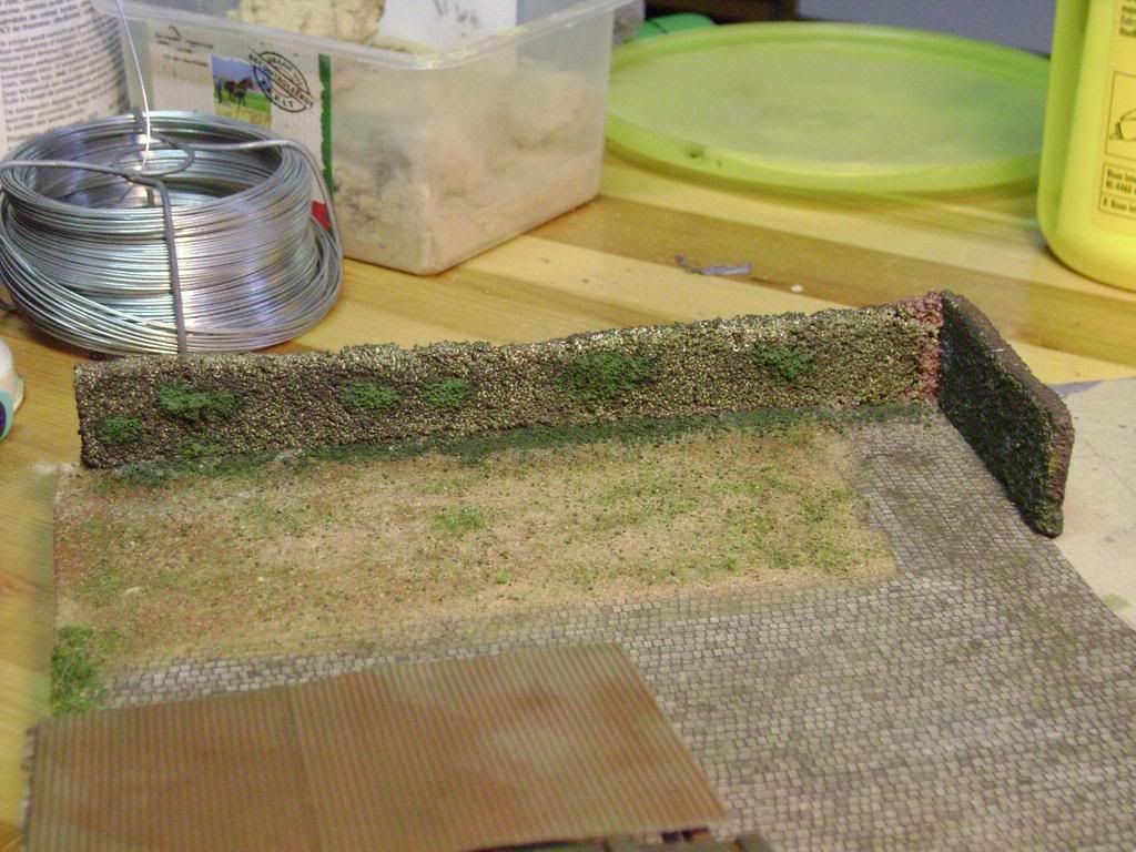

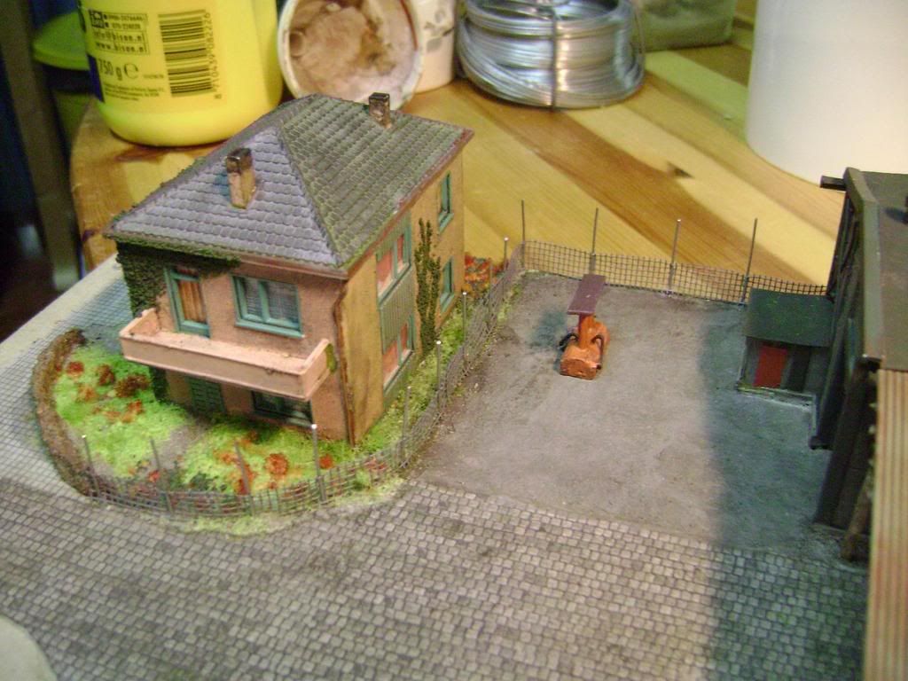

Hoi Oscar hoe de bussen er precies bij komen te staan weet ik na verloop van tijd pas. Ik krijg dit keer tijdens het bouwen pas ideeën van hoe ik het hebben wil. Normaal heb ik een beeld voor ogen van dat moet het zijn, maar deze keer heb ik dat voor deze hoek niet.
Ik heb nu 2 bakjes staan met een mengsel van "oud ballast"( een strooisel mix die ik tijdens het vorige diorama gemengd heb) en verdunde houtlijm. Eentje heb ik netjes in model geduwd zodat die als het droog is een goed muur moet vormen. Het 2e bakje is geheel met een laag van dat spul gevult en als dat droog is wil ik dat snijden/breken ofzo tot bruikbare oude muren.
Als die muren een beetje lukken worden het muren die om het terrein komen te staan en dat is weer van invloed op de begroeiing en hoe de rest er uit komt te zien.
Van het zelfde spul heb ik vanavond 2 muurtjes rond de tuin van het grote huis gemaakt. Verder alles van div. strooisels voorzien en een hek rond het stalling terrein gezet. Ook de dieselpomp is herschilderd en staat nu in het paars/oranje op z'n plek:
De palen van het hek worden nog ingekort en het hek krijgt nog een roest behandeling.
Bij de garage van het huis moet ik nog een betonnen rand schilderen en misschien de begroeiing wat bij kleuren zodat de kleuren minder hard zijn.
Vanavond pruts ik nog even verder, maar morgen ben ik de hele dag naar Duitsland( o.a. de
"Korkenzieherbahn"
lopen) dus verwacht van mij dan geen post
Groetjes Michiel

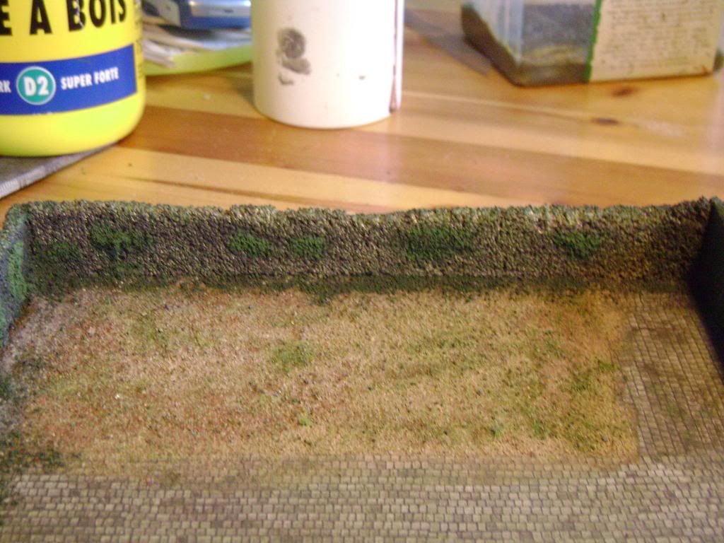

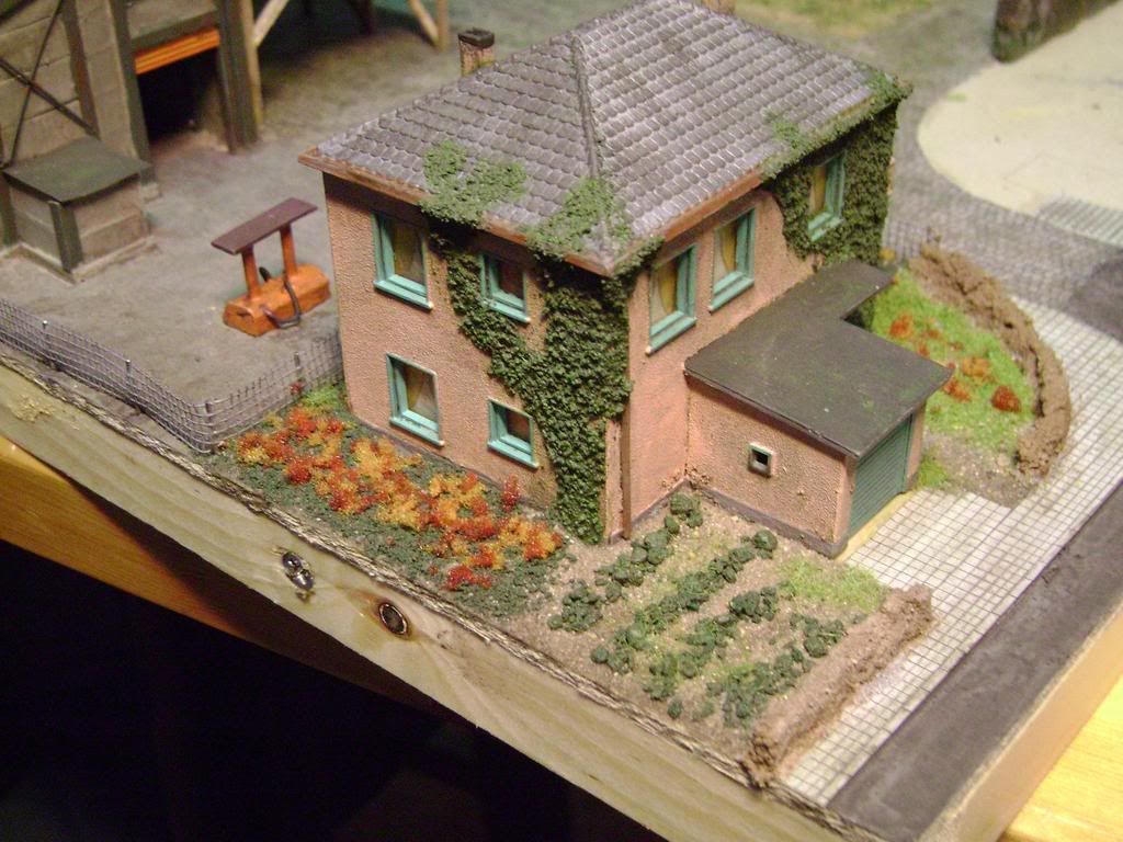

Ik ben vandaag een beetje verder aan het prutsen geweest, van de muren is er maar eentje gelukt.
De rest lukte niet want het drogen duurde langer als mijn geduld. Ik heb het nu anders gedaan, probeer het nu met bruin ballast en pure houtlijm. Dan is het sneller droog maar moeilijker verwerkbaar en ik hoop dat beide zeide dan de zelfde structuur hebben.

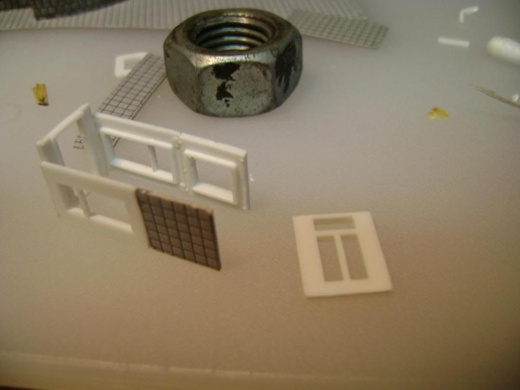

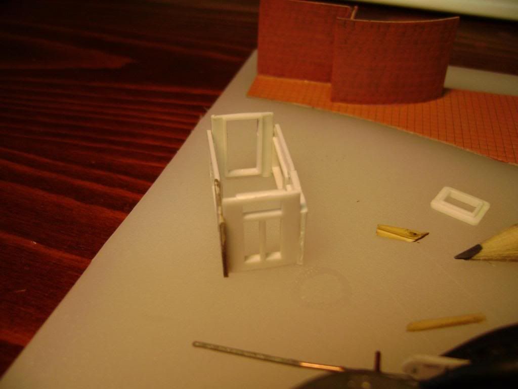

Ik ben nu ook begonnen met de bouw van het portiersgebouw, dit bouw ik uit raamkozijnen en wat steen plaat.
De grond rond om het grote het dat ik van groen heb voorzien is inmiddels droog en vandaag heb ik de muren geschilderd.
De rode en gele vlokken die bloemen voor moeten stellen vind ik wat groot, ik moet nog even kijken of ik het strooisel kleiner kan maken voor een volgende keer.
Groetjes Michiel

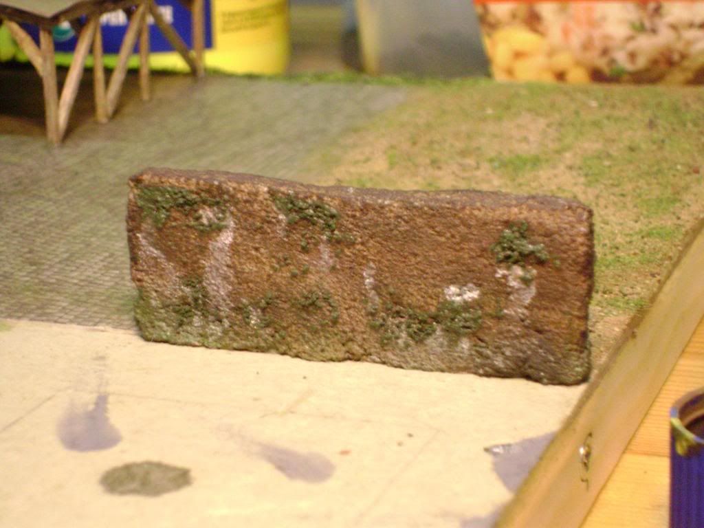

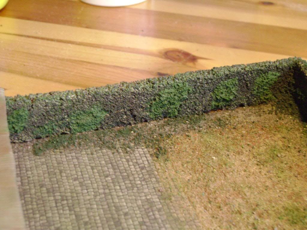

Hoi Tis, een grovere structuur krijgt is wel nodig, bij de eerste vind ik de structuur te fijn.
M'n eerste muur van bruin ballast( decoratie zand van IKEA) en houtlijm staat:
Het resultaat bevalt me wel al moet ik de bruine stukken nog wel schilderen. De bruine stukken zijn stukken die ik los opgevuld heb omdat de muur niet helemaal aansloot.
De kleuren die ik heb gebruikt zijn licht verdund beige, daarna drybrushen met vuil zwart en nog even een laagje verdund groen en daarna het strooisel met de zelfde groene verf nu onverdund gelijmd.
Er komt nog zo'n muur bij, want dat lijkt me wel mooi.
Het portiersgebouw is nu ook een stapje verder:
Het gebouwtje ligt nu nog op z'n kop, dat bouwt wat makkelijker.
Ik ga de overdekte stalling waarschijnlijk( twijfel nog steeds) nog verder dicht bouwen door er een houten zij en achterwand in te zetten. Verder moet ik ook het kleine huis nog afmaken.

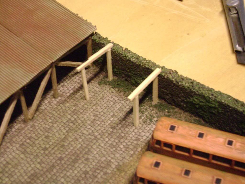

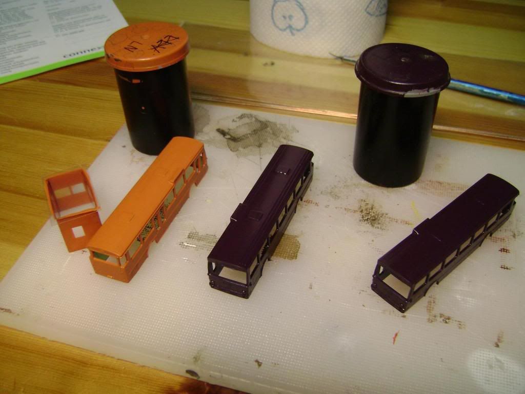

Na een hele tijd niks gedaan te hebben ben ik voorzichtig weer een beetje begonnen. Ik ben van stukjes transparant plastic opnieuw een portiersgebouwtje aan het maken en ik ben 3 bussen(lijken) aan het schilderen.
Verder ben ik met een houten hok bezig waar enkele bus onderdelen moeten komen te staan en liggen en wat andere zooi.
Groetjes Michiel

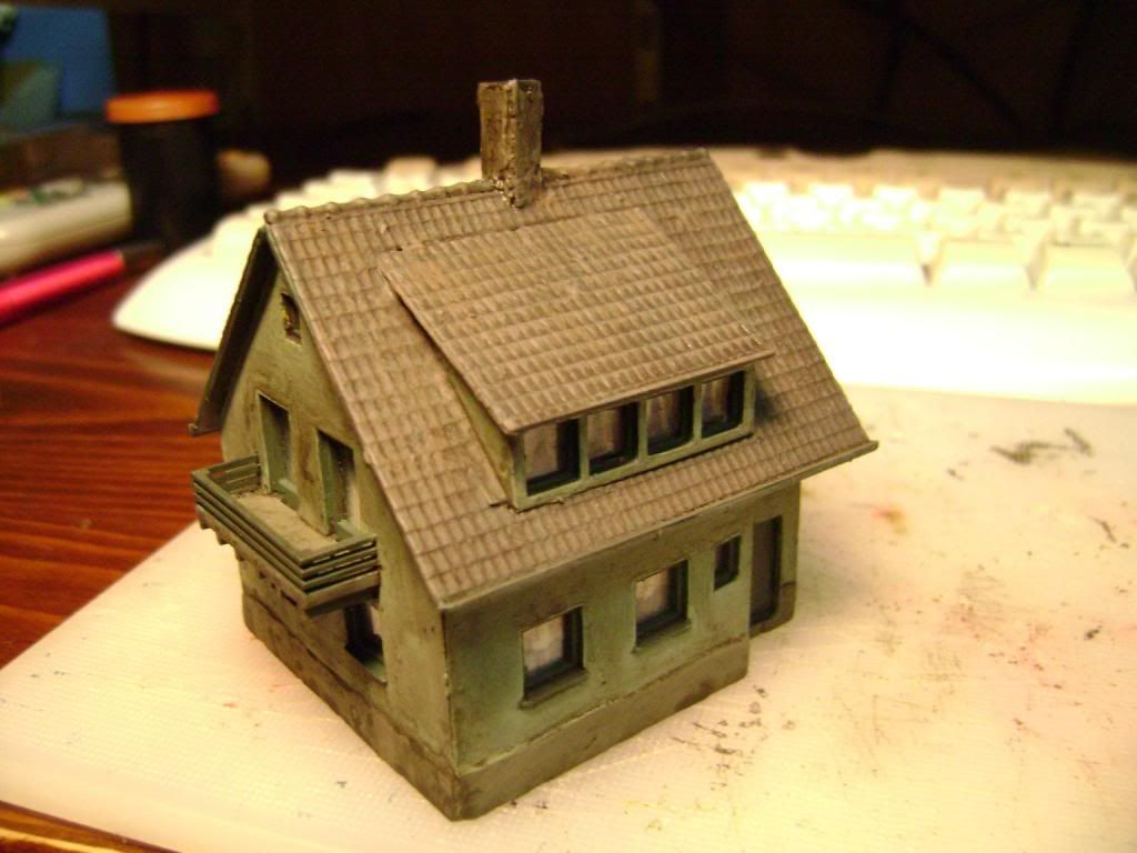

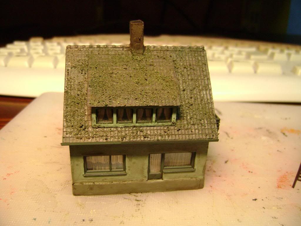

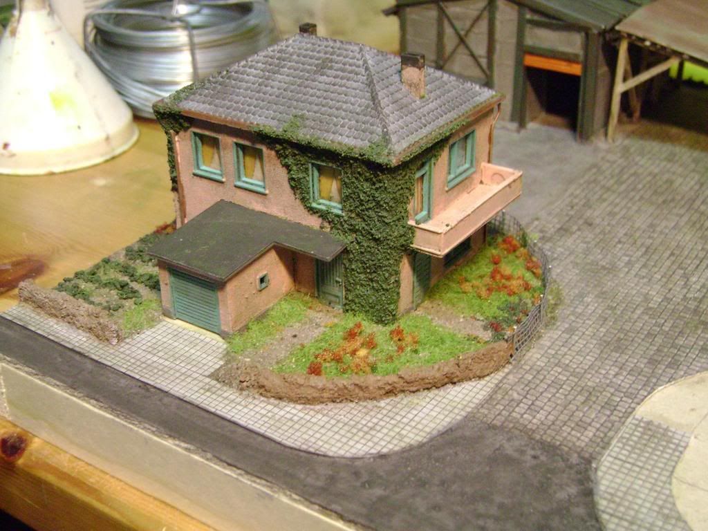

Meteen maar door gegaan vanavond aan dit diorama en met resultaat, het 2e huis waar ik al een hele tijd mee bezig heb ik afgemaakt. Veel klein schilderwerk zoals raamkozijnen, dakgoten enz. Ooh ik bedenk me net er zitten nog geen regenpijpen op, maar dat komt wel als hij op z'n plek staat van ijzerdraad en roest kleurige verf.
Dit moet hem zijn tot nu toe:
het portiersgebouw gaat nog steeds niet helemaal naar wens maar dat fix ik van de week wel
Groetjes Michiel
