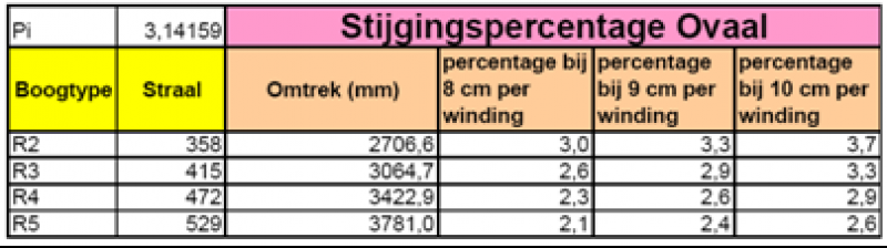

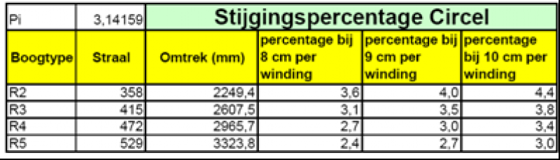

Het heeft even moeite gekost om het hier zo te krijgen zoals ik wilde, maar misschien hebben jullie hier wat aan.
Het is trouwens een excel-bestandje dat het voor je kan berekenen met je eigen waardes, dus als er liefhebbers zijn PB me maar met je email adres erbij.
Voor een circel:
Voor een ovaal met een standaard "rechte":
groet
Johan
