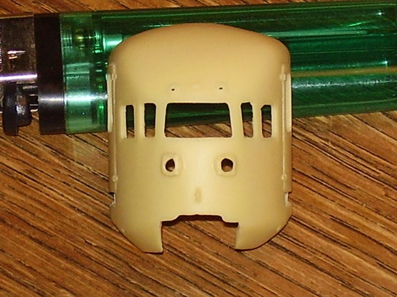

Mijn complimenten, hr. Kastelijn. Deze kop:
...die klopt!

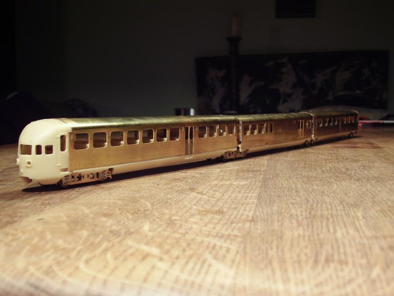

« Reactie #47 Gepost op: 22 August 2009, 21:29:42 »
Zoals beloofd een foto van mijn vorderingen:
De middenbak kan los al rijden. Hij klinkt als een conservenblikje.
Hoe is het met jullie exemplaren gesteld? Ook een beetje bang voor de airbrush?

Het rijdt ondertussen met 3 kortgekoppelde bakken comfortabel door m'n 547 mm bogen. Nog zonder de wielstelzijkanten, welteverstaan. Maar da's niet m'n eerste zorg. Wel de teringherrie die dit mashima-messing-resin geheel maakt. Daar moet iets op verzonnen worden.

Ik heb het lawaai van het model aanzienlijk kunnen reduceren door de motor (Mashima) goed te smeren en door de ophanging aan te pakken. Ik heb stukjes vilt geplaatst onder kop en moer van de boutjes waarmee de motor aan de bodemplaat is bevestigd. Dat scheelt aanzienlijk. Even dacht ik dat ie het niveau van de Fleischmann Plan V haalde.
Een volgende stap is om het boutje geen enkel rechtstreeks contact meer met de bodemplaat te laten maken...

Het ding rijdt bij mij als decoratie door de huiskamer. Maar de herrie is onaanvaardbaar. Er is me veel aan gelegen om het niveau terug te brengen.
Ik heb van alles geprobeerd:
- motor geen rechtstreeks contact met de bodemplaat laten maken
- dempingsmateriaal in de middenbak
- dempingsmateriaal om de tandwielkast van de motor
- meer vet dan nodig tussen de tandwielen
Het helpt helaas allemaal geen donder. Ik vreesde het al: de motor zelf is het probleem. Want los rijdend is het al niet goed.
Er zal maar 1 oplossing bestaan: een ander type motor, n.l. eentje met een rubber aandrijfriem i.p.v. een tandwielkast. De fabrikant heeft ze sinds kort te koop. Helaas nogal aan de prijs:
http://www.hollywoodfoundry.com/shopdisplayproducts.asp?catalogid=81
Eerst het ding maar eens afbouwen. Als het allemaal lukt koop ik een andere motor.
« Laatst bewerkt op: 30 September 2009, 16:15:35 door MMM (Mark) »

Lijkt voor deze schaal onwaarschijnlijk maar plak eens een dikke klont bitumen op de motor/aandrijfkast. Dat dempt zowel resonanties als geluid, ik heb meerdere (ver)bouwprojecten zo succesvol stil gemaakt.

« Reactie #57 Gepost op: 30 September 2009, 17:03:49 »
Wat je ook kunt doen is even beter kijken naar de cardan. De as is 5 cm oid en zwiept behoorlijk in het rond. Ik vermoed dat een groot deel van het geluid hier vandaan komt...

Wat je ook kunt doen is even beter kijken naar de cardan. [...] Ik vermoed dat een groot deel van het geluid hier vandaan komt...
Daar zou je best 'ns gelijk in kunnen hebben. De cardan trilt behoorlijk. En via de wielen trilt de rails en de rest van de wereld vrolijk mee. Dat zou betekenen dat een motor met aandrijfriem i.p.v. tandwielkast waarschijnlijk net zoveel herrie veroorzaakt. Goed om te beseffen.
Misschien moest ik de middelste as er maar 'ns uithalen. Die zie je toch nauwelijks.

ik heb vanavond ook eens mijn DE3 in aanbouw laten rijden . De herrie valt mee (afhankelijk van de snelheid), maar het stel waggelt behoorlijk.
Eens gekeken zonder de kap , en dus duidelijk de schuld van de (verlengde)cardan as.
Eerst maar eens beginnen met hiervoor iets nieuws te maken.
