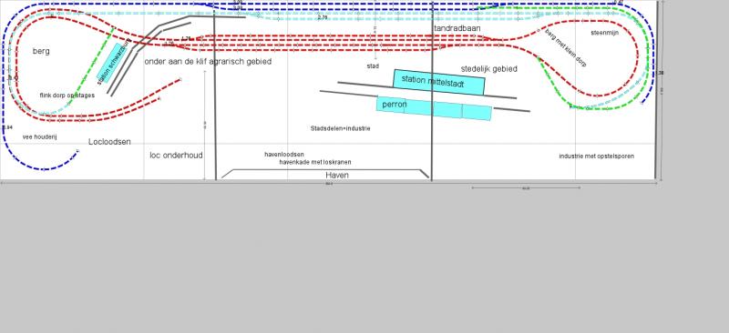

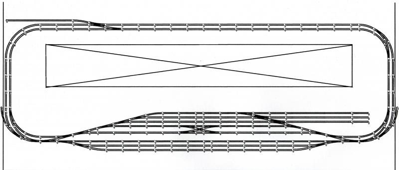

Hallo allemaal,
Hierbij mijn baanplan, (let op plaatjes zijn niet in dezelfde schaal)
Omschrijving:
HO, tijdperk IV en V Nederlandse/Duits met middelgroot station
Goederen en personenvervoer
Oppervlakte 560cm x 240cm (240cm kan groter)
Piko-A rails
Multimaus, s88XpressNetIF, koploper
Bovenbaan 560cm x 240cm.
Het kruis in de midden is een open gedeelte.
De sporen aan de zijkant zullen niet zichtbaar.
De wissels aan de zijkant zijn een optie en gaan naar een eventueel schaduwstation.
Schaduwstation 660cm x 240cm.
Dit is voor mij een optie, omdat ik eerst wat ervaring wil opdoen met bouwen.
Op of aanmerkingen zijn welkom.
Mvg
Laatst bewerkt op: 06 January 2009, 15:50:35 door Hans van de Burgt

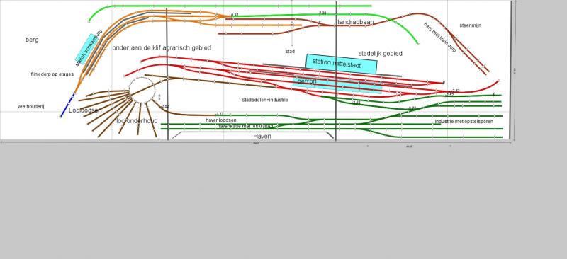

Ik ben zelf nog maar een beginneling maar ik vindt de eerste het mooiste

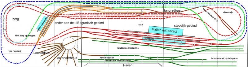

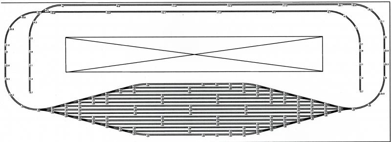

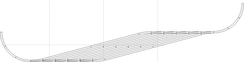

Hoi Ruud,
Als je de sporen van het schaduwstation iets schuin legt en je gebruikt bijv. allemaal linkse wissels, worden de sporen allemaal even lang.

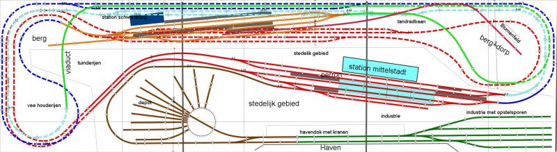

Hoi Ruud,
Nut van het kruiswissel op deze plaats ontgaat me. Als je deze in het midden, dus tussen de langste perronsporen (neem ik aan) plaatst heb je er meer plezier van.
Ook de, waarschijnlijk opstelsporen, rechts boven in lijken me niet helemaal ok, zijn moeilijk bereikbaar. Zou je het kruiswissel niet plaatsen dan kun je 4 wissels gebruiken voor het ontsluiten van deze opstelsporen, aangepast baanplan dan natuurlijk.
Gerard.

@Jo
Dit is mijn idee ook altijd geweest, maar heb nu het idee dat dit beter is i.v.m. eventuele lange treinen (ze zijn niet allemaal even lang).
@Gerard
Het is de bedoeling dat aan de bovenkant van het tussenperron regioverkeer komt, omdat het perron lang genoeg is kunnen hier de treinen zowel van links als rechts stoppen om dit mogelijk te maken heb ik de kruiswissel geplaats.
De 3 sporen en opstelsporen boven het kruiswissel zijn voor mij nog een vraagteken hoe ik dit ga uitvoeren.
Misschien moet ik proberen om deze op de zijkant aan te sluiten (voor goederenvervoer).

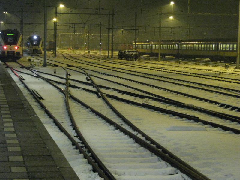

Hier nog een foto van een kruising, zoals ik in mijn baan wil verwerken.

Zo'n kruiswissel zou ik ook wel willen, alleen moeilijk aan te komen met de juuiste hoh afstand zonder zelf te gaan knutselen. Leuke foto!

Ik wil gewoon een standaard kruising gebruiken.
Weer eens twee avonden tijd gehad om wat foto's en filmpjes te maken met -3 gisteren en -8 graden vandaag.
Voordeel is wel dat de rail er goed uitkomt met de sneeuw, en het voor mij makkelijk is om eens terug te kijken hoe de sporen liggen
Mvg

Standaard gebruiken kan natuurlijk ook. Maar bij bv roco-line veranderd dan de hoh afstand. Hier in het Noorden geen sneeuw, dit weekend maar eens richting zuiden om eindelijk treinen in de sneeuw vast te leggen.
Gerard.

Ik heb Piko A-rail en daar veranderd dan de h.o.h. afstand ook, maar dat kun je weer opvangen met een standaard rail.
Foto is genomen in Venlo, waar veel afwisselend treinverkeer is ook Duits en Belgie's zo heb ik vanavond de 7789 + 7783 met containertreien op film kunnen vastleggen.
