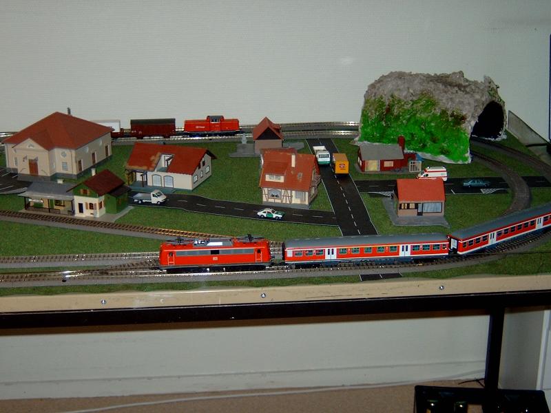

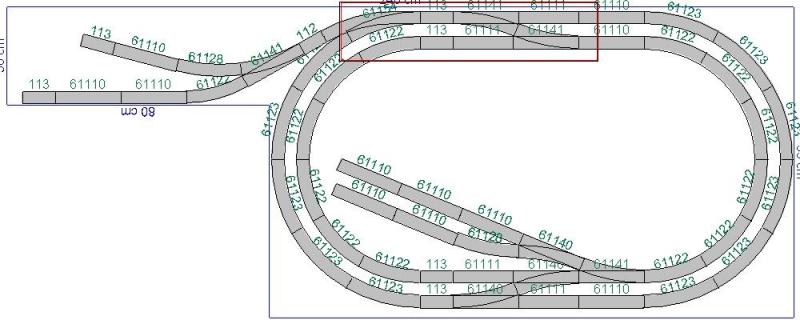

Hoi allemaal
Ik heb een probleem met me wissel.
Als ik met me loc door de bocht ga (Roco geoline R3 bocht), er zit ook een mee gebogen wissel in, de loc rijd de mee gebogen wissel open, dan komt een stukje 100mm rail, dan de wissel, als ik van buiten naar binnen wil dan ontspoort me trein? ???
Spoorplan
Wat kan ik hier aan doen
gr erwinv

Om wat voor loc gaat het Erwin?

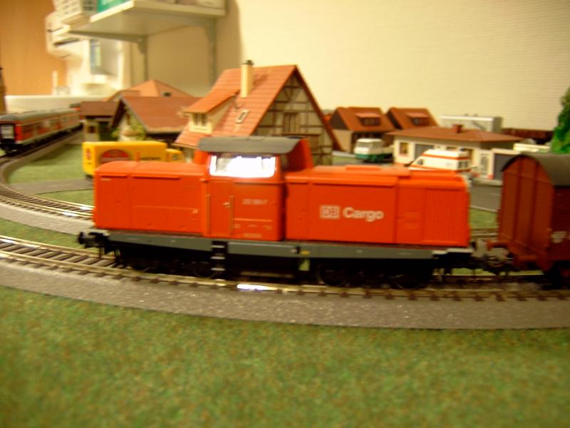

Hoi remco
deze 2
gr erwinv

Als ze beiden ontsporen Edwin, dan is er iets niet goed aan de rails of de wissel. Maar wat dat precies is durf ik ook niet zo te zeggen.

Hoi allemaal
Wat ronaldk schijft snap ik niet?.
Wie kan voor mij een baanplan tekennen?, Wat ronaldk schijft.
ik gebruik wintrack
wintrack file
http://www.xs4all.nl/~vissere/plaat/erwin.tra
gr erwinv

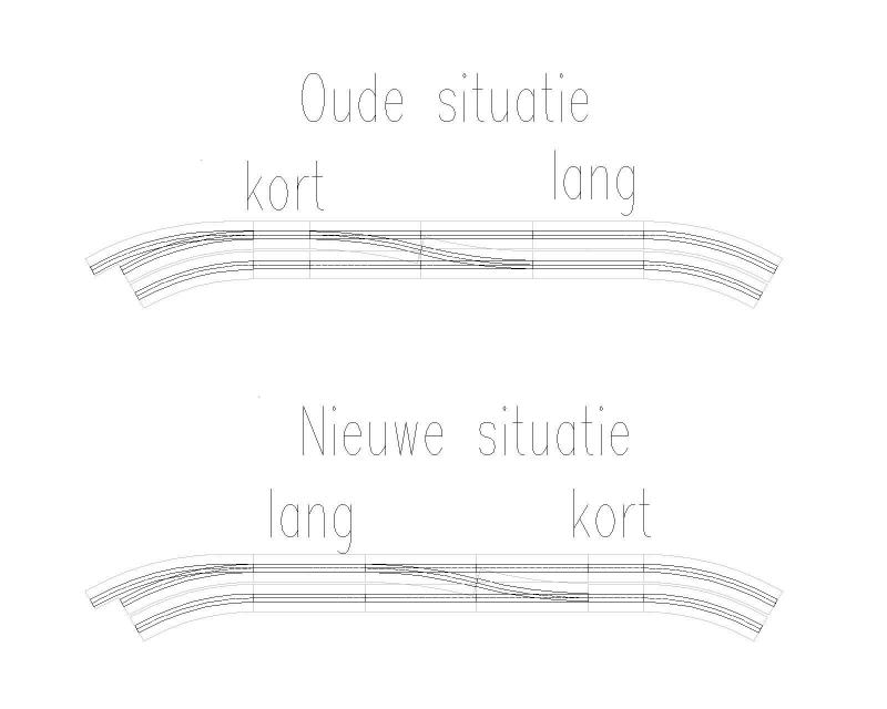

Ronaldk
  • Berichten: 8868
Re: Me treinen ontsporen op wissel?
« Reactie #11 Gepost op: 05 January 2009, 13:24:11 »
hoi Erwin,
Even een reactie met tekening  ;)
Dit bedoel ik, ik hoop dat het nu duidelijker is. Maar gaat de trein wel goed door de ondeste wissels?
groet Ronald

Hoi ronald
De tekening snap ik nu?
ga ik kijken als het werkt
gr erwinv
