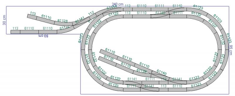

Misschien ligt de wissel of het stukje rail ervoor niet helemaal vlak. Schuif er eens een stukje karton onder en probeer verschillende plekken.

Hoi allemaal
Ik ga vanmiddag met iemand me baanplan veranderen?.
Als iemand nog ideeen heeft mag dat, ik zet me wintrack file er bij.
http://www.xs4all.nl/~vissere/plaat/erwin.tra
baanplan oud
https://images.beneluxspoor.net/bnls/erwin_1.jpg
baanplan nieuw
https://images.beneluxspoor.net/bnls/erwin_nieuw.jpg
gr erwinv

Erwin, opnieuw ga je problemen creëren.... wisselverbindingen
niet
direct na een bocht leggen!

Hoi allemaal
Het probleem is opgelost, zeer bedankt voor jullie hulp?
gr erwinv

Hoi Erwin,
Mooi het is dus gelukt.
Hoe heb je het nu opgelost???

Hoi
De wissels verlegt, wat spijkers verwijdert, in me rails zaten hobbels.
