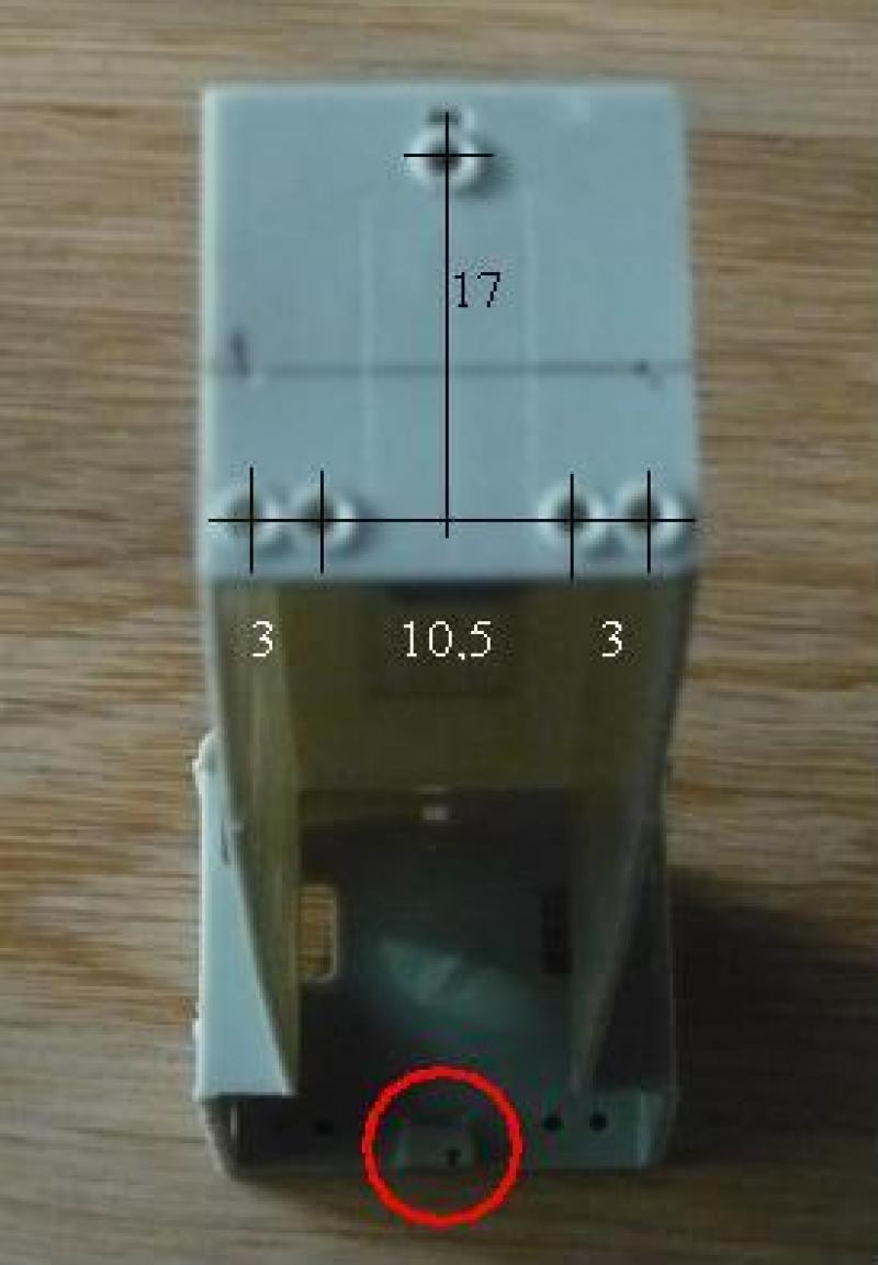

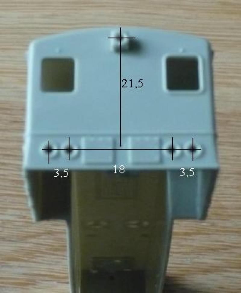

Ik zal morgen de maten opmeten en hier plaatsen.
Bij deze  :)
Ik heb de maten in millimeters in het plaatje gezet, deze maten zijn de hart op hart afstand van de seinen. Comflexe factor is de bevestiging van de kap, deze zit namelijk tussen de seinen (rode cirkel). Deze zijn 7 mm breed en 0,4 hoog en zitten aan beide zijden van de kap.
Hopelijk kun je er wat mee.
Bedankt voor de info over Crystal Clear, ik vroeg me ook al af wat dat was! ;D
Lars

Hoi Lars,
ik denk dat de tekeningen genoeg moeten zijn om wat te doen. Ik kan dit weekend eens proberen te truuken, ik heb nog maar 1 vraag:
Heb je genoeg ruimte om er een print achter te zetten, of moet het erg dun blijven (styreen). Dat maakt het wel complexer. Voor een printje en SMD leds heb je ongeveer 3-4 mm ruimte nodig.
Geef even aan of je dat hebt, dan maak ik er printjes voor.
Gr. Hans

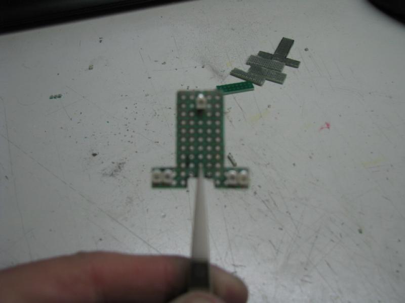

1e proefexemplaar: ;D
Sorry voor de matige foto.
Hans

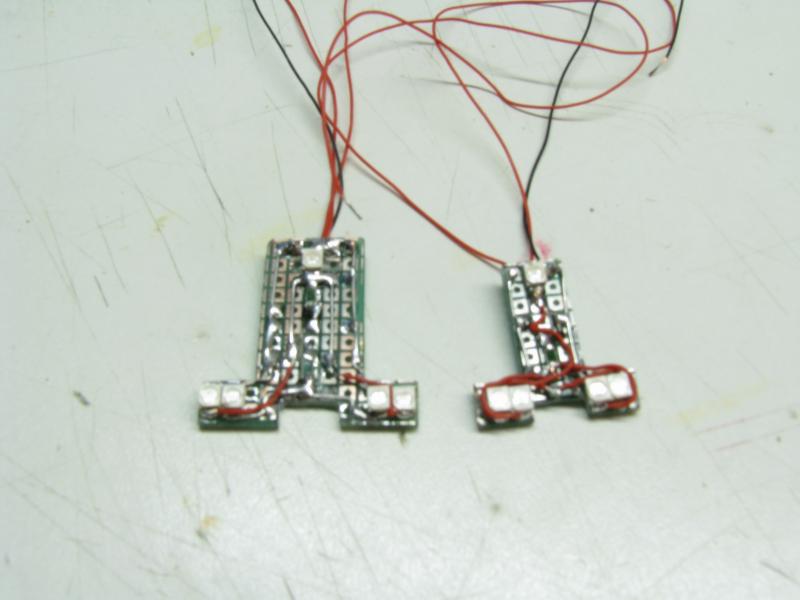

Heb 1 print af voor cabine zijde, maar wacht nog op de input of de dikte van 3.5mm geen probleem is.
Zal ze volgende week in Houten meenemen. Chris, Ben jij daar ook?
Hans.

Ziet er al goed uit Hans! Op de foto's zie ik geel buiten, dus wat Remco zei klopt.
In de cabine is ruimte genoeg voor een print, aan de huifzijde wordt het wat krapper. De seinen zitten daar ten eerste erg laag, vrijwel direct boven het frame. Op het frame bevindt zich een opstaand randje van ong 1mm welke de kap op zijn plaats houdt. Deze rand loopt echter niet helemaal tot aan de voorkant van de huif. Er is enkele mm speling, maar of dat 3/4 mm is betwijfel ik. Dit kan ik morgen pas controleren.
Groeten Lars

Te laat, al klaar!!
 ;D ;D
Hans
