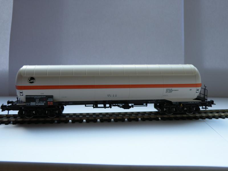

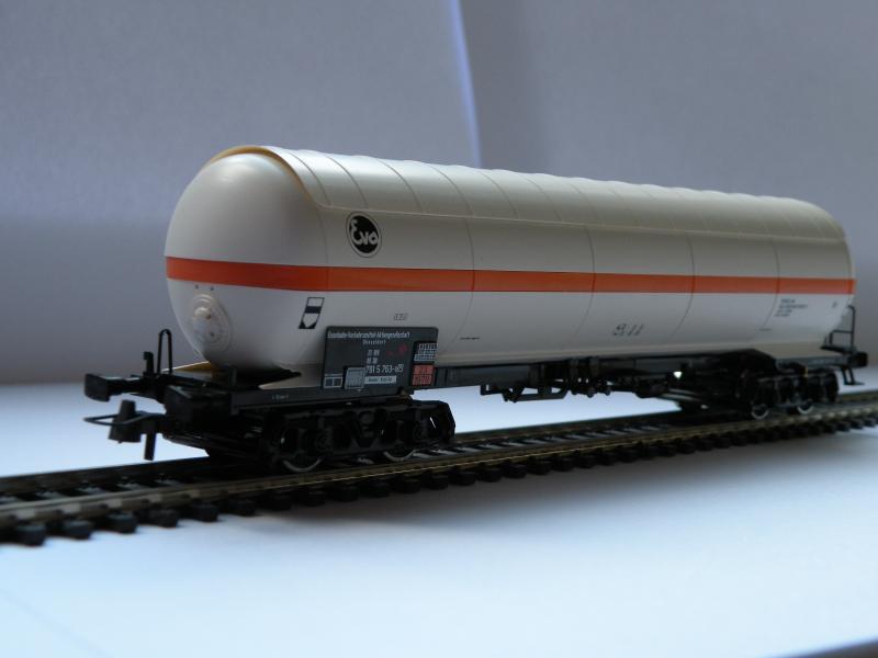

Dit is mijn nieuwe aanwinst gisteren gekocht een tankwagon van Roco die verhuurd is aan Shell Nederland Chemie B.V.
Patrick
« Laatst bewerkt op: 21 June 2009, 17:53:29 door Peter Korsten »
