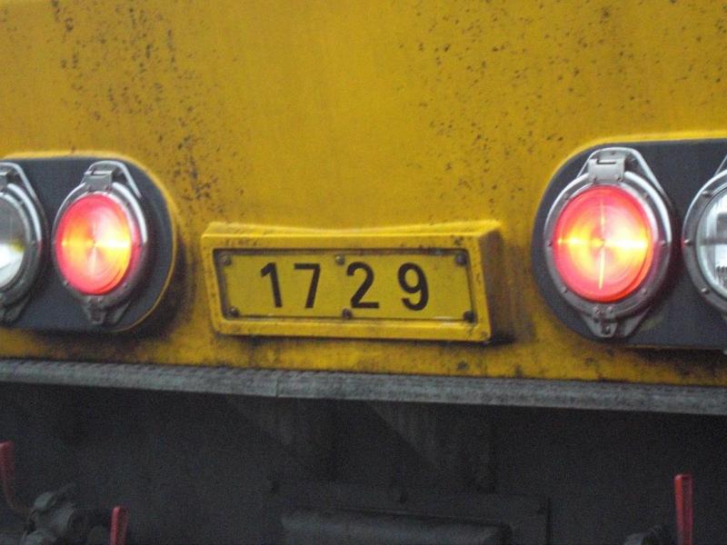

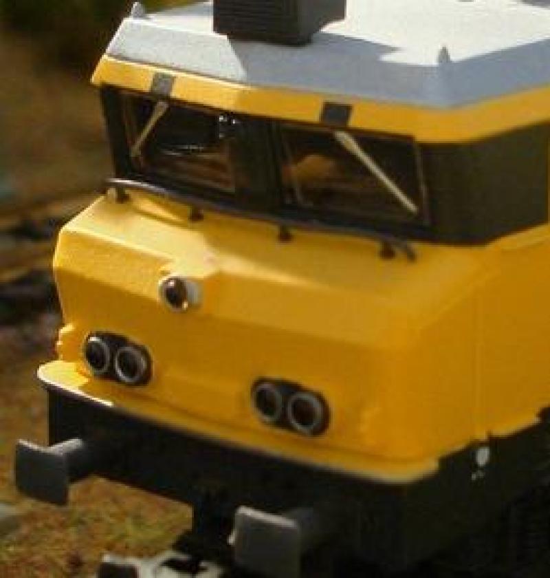

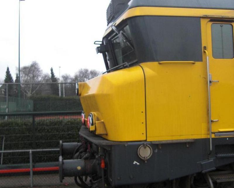

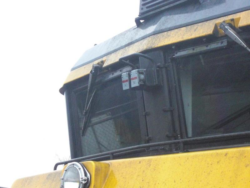

Ik heb vanmiddag wat fotootjes genomen van loc 1729 op een kopspoortje bij Nedtrain in Ehv.
Mocht Roco nog kans zien ook wat aan de neus van de 1600/1700/1800 te veranderen, dan hier nog een paar verbeterpuntjes: (nu ze toch aan de slag gaan met de kap)
1. De voetplaat boven de buffer. Deze loopt in een punt naar voren, is aluminiumkleurig en heeft een roosterstructuur:
huidig Roco model.
het origineel.
2. Het nummerschild op de neus heeft in werkelijkheid relief en is niet plat:
3. De handgreep boven de stekkerdozen tussen de frontramen:
4. Een insteekbare koppelhaak zoals bij de 1100 botsneus ziet er een stuk beter uit dan het huidige meegegoten exemplaar.
5. Stroomafnemerschuitjes zoals bij de 1100 botsneus (niet 100% correct, wel bijna)
Just my 2 cents. Niet geschoten is altijd mis, misschien doet men er wat mee. Het zou de loc in ieder geval een stuk fraaier maken.
2 maakt bedrukken (en voor ons omnummeren ;D ) erg lastig
3 en 4 zouden mooi zijn, al zal 3 gauw te grof worden
5 snap ik niet. Panto's op de 1823 en 1602 waren al erg fraai en van juiste sleepstuk voorzien
Klopt dat met name omnummeren er wel lastiger op wordt. Bedrukken moet wel kunnen, zie de Marklin variant. De laatste varianten van deze loc zijn steeds met voorbedrukte nummers uitgekomen (dus niet meer met afwrijfnummers), de 1145 ook dus mijn verwachting is dat dit met de nieuwe 1600 ook het geval zal zijn.
Zelf heb ik een 1838 en twee oudere varianten van de roco 1600. De sleepstukken van de 1602 en 1823 heb ik nog niet van dichtbij gezien, die van de botsneus 1100en wel en die kunnen volgens mij prima worden toegepast op een 1600.
