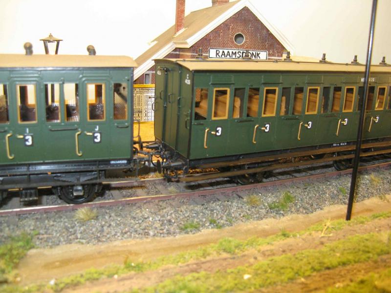

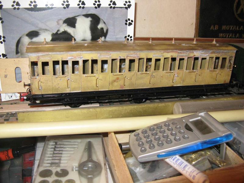

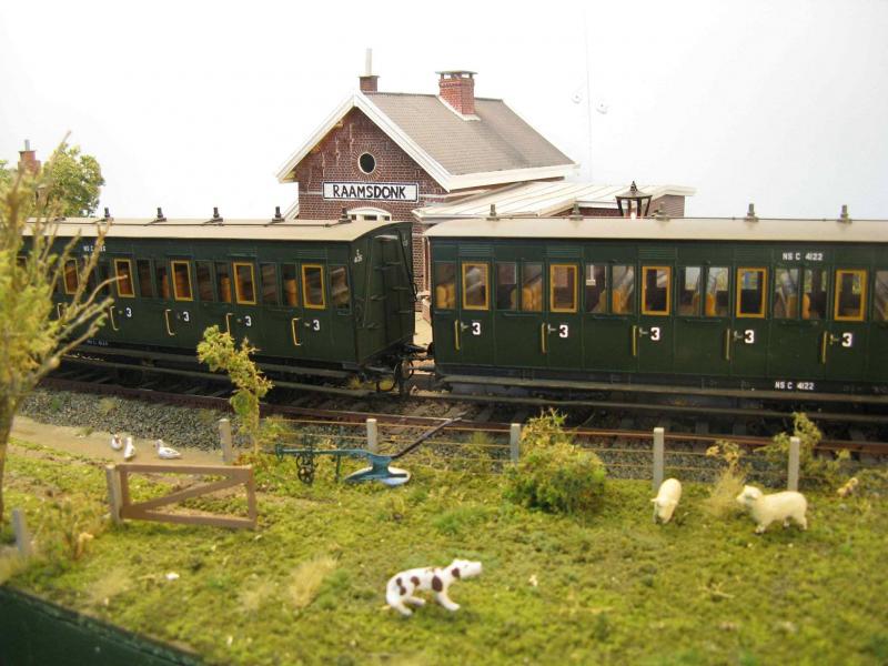

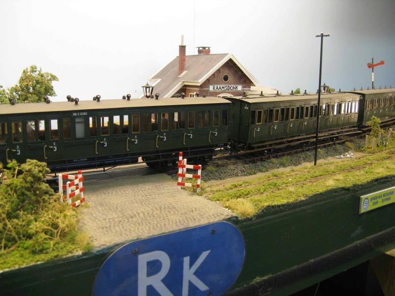

Even een paar leuke plaatjes.......
Couperijtuigen zijn allemaal eigenbouw.
Moet je maar niet meer doen, té mooi gewoon. Nu durven mensen als ik niet meer uit de kast te komen met onze bouwseltjes.. ;D
ff serieus, die coupérijtuigen, heb je die vanaf tekening gebouwd? In afwachting van styreen voor m'n brug ben ik wat materieel aan 't scheppen (TpII/III in H0) en ik ben benieuwd waar je gedetailleerde info vindt over die rijtuigjes.
Groet, Bessel

sorry hoor....
Gewoon laten zien die bouwsels, ik ben ook maar een prutser..
De couperijtuigen, de bakken zijn geetst messing, dus alleen zijwanden en kopwanden. Onderstel is helemaal eigenbouw, vanaf tekening.
De basis is dus zo'n tekening, en dan verder veel foto's bekijken, ook van soortgelijke rijtuigen.
Ook spoorwegmuseum niet vergeten, soortgelijke rijtuigen fotograferen. En dan met name de onderkant, daar zit het meeste...
Edwin

Dank voor je reactie! (y) 'k heb bij m'n laatste NSM bezoek ook foto's van de diverse rijtuigen gemaakt, maar de maatvoering moet je dan een beetje schatten. Ik heb, aan de hand van oude foto's, wel het idee dat zeker kort na het ontstaan van de NS er veel soorten wagens door elkaar gebruikt werden.
Het hoeft van mij ook niet op de klinknagel nauwkeurig, want het gaat om rijdende treinen, maar het moet wel een béétje kloppen. Zo fantastisch gedetailleerd als jouw 0 modellen is in H0 niet haalbaar (voor mij) Ik ben momenteel wat Pruisische Fl* 3 assers aan het verknoeien en ga die dit weekend van een kleurtje voorzien. Ik zal daar plaatjes van maken.
Groet, Bessel

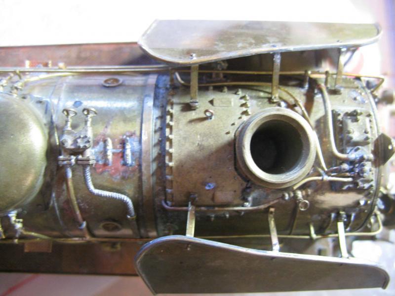

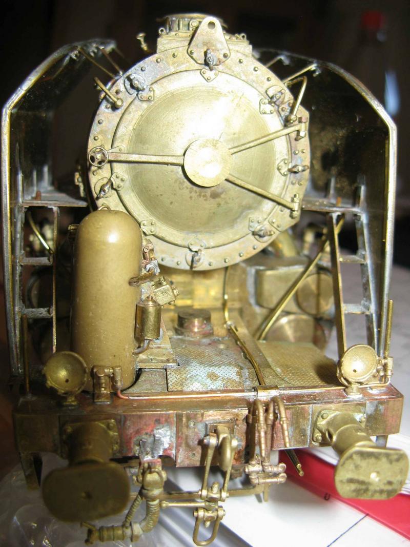

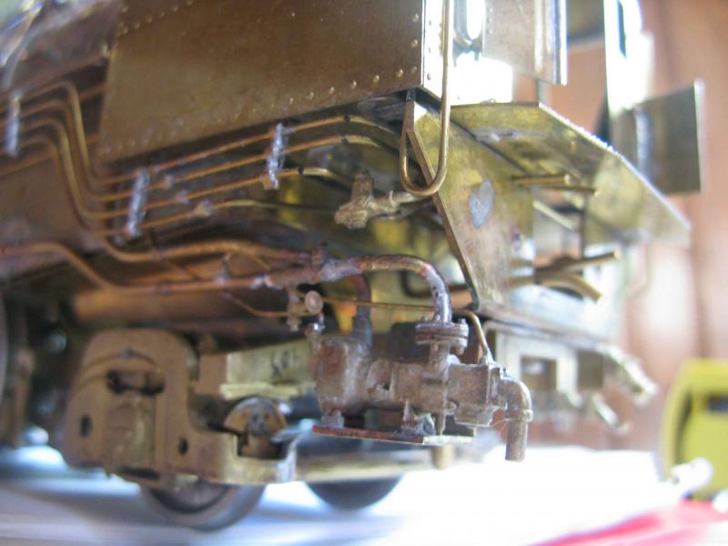

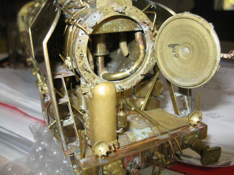

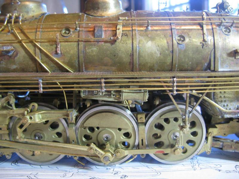

Een weekje vakantie gehad, en dat betekend de 141r van Semblat mee, en die is bijna klaar wat soldeerwerk betreft.
Nog wat zaken aan remwerk moeten nog gebeuren, maar daar moet ik eerst meer info over hebben hoe dat precies zit. (dus eronder kruipen met fototoestel....)
Edwin
« Laatst bewerkt op: 10 February 2014, 20:46:51 door guest7823 »

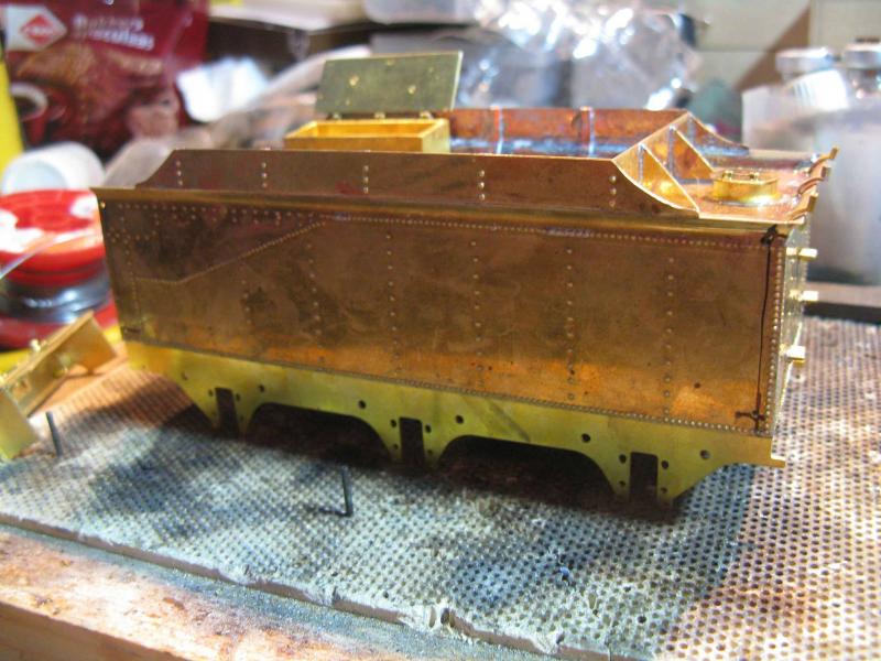

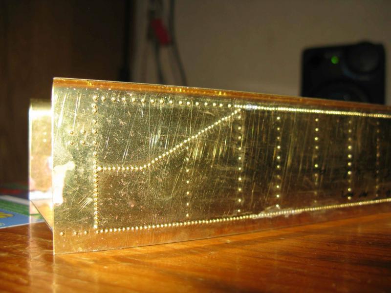

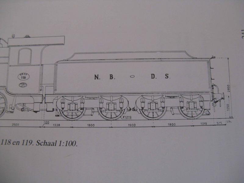

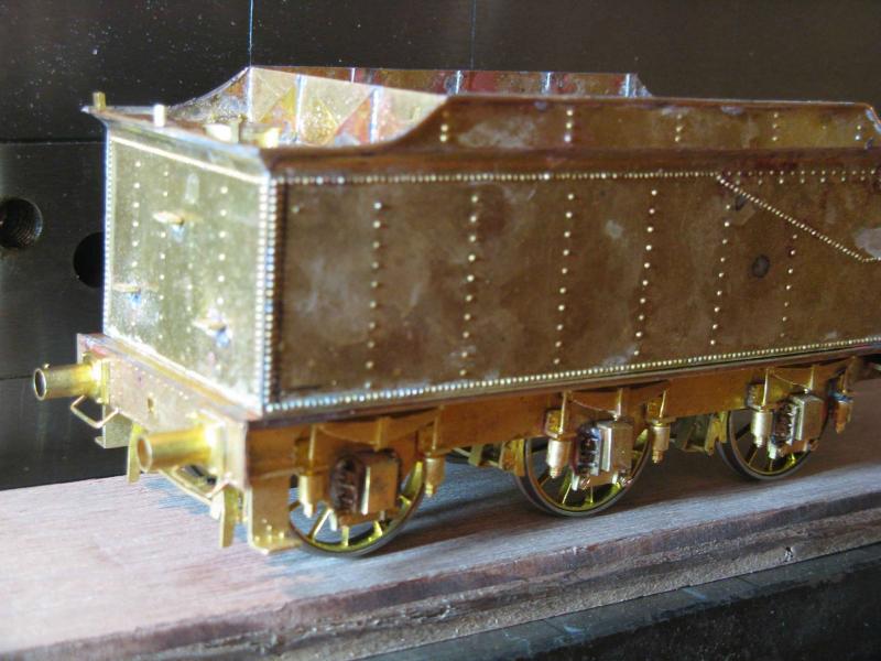

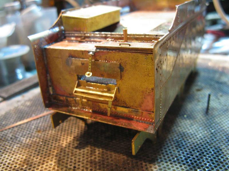

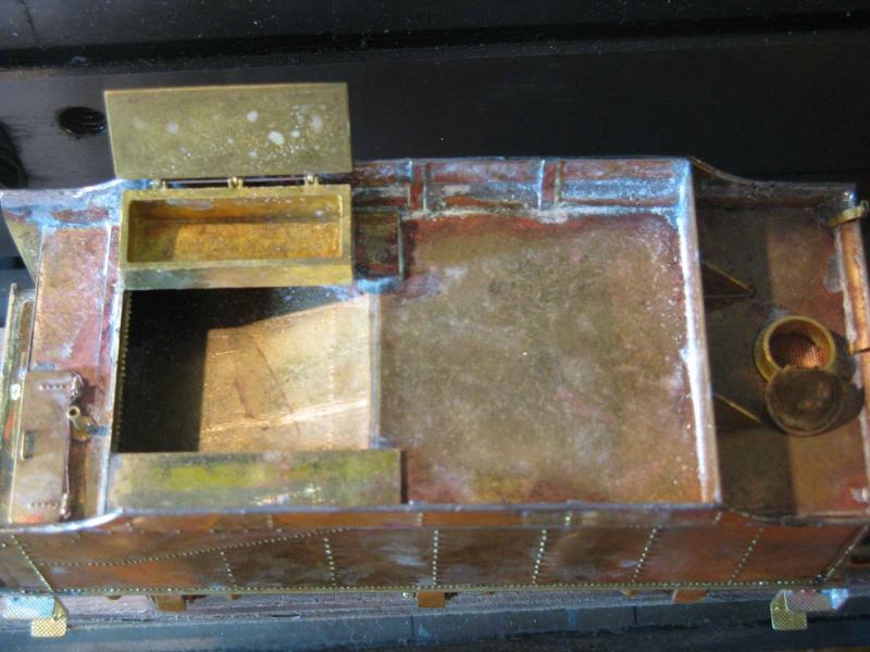

een nieuw projectje, nu eens iets Nederlandsch. Wat ik uiteindelijk het mooist vind. Een NS3500 en 4500. Alle 2 NBDS loks. Aangezien ik wel wat onderdelen op de kop heb kunnen tikken bij philotrain, is dat een relatief makkelijk project. Relatief veel bewerkelijke onderdelen om zelf te maken heb ik. Uiteraard veel niet. Maar het moet ook weer niet te makkelijk zijn......
Begonnen met de tenders.
Edwin

Heb je tekeningen van de 3500? Ik vind het ook een prachtige lok en wil er ooit nog eentje bouwen(in H0)

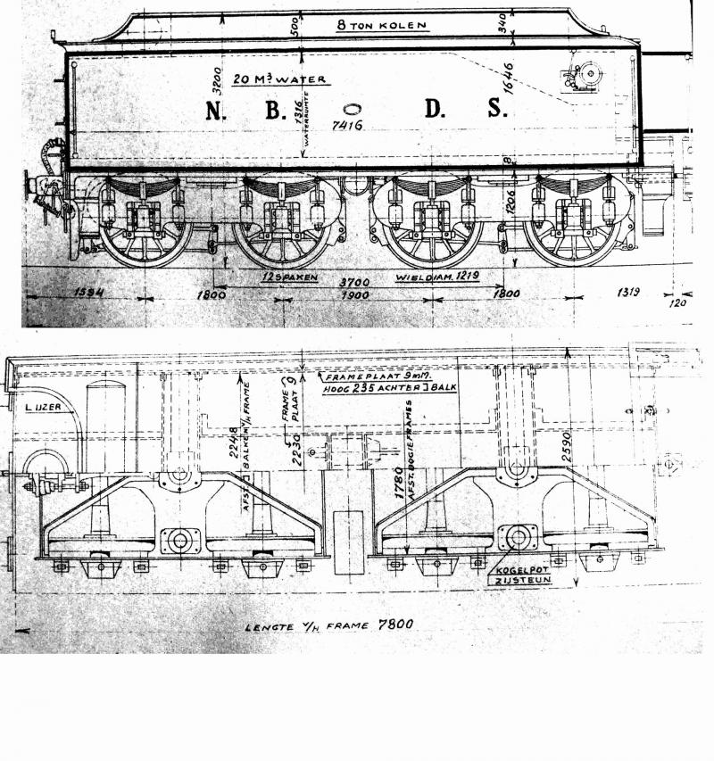

  • Berichten: 1555
    • Raamsdonk spoor 0
Re: BNLS Baanbreker - Raamsdonk, in schaal 0, en verder alles wat er op rijdt.
« Reactie #223 Gepost op: 09 November 2010, 07:30:25 »

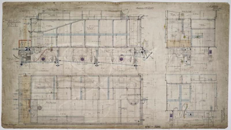

Dit is het enige wat ik heb, + wat zeer algemene tekeningen. (uit bv. Waldorp)
2 tekeningen komen van internet, van een site MOSI, Manchester science museum, waar oa. alle (?) tekeningen opstaan die Beyer & Peacock gemaakt hebben.
En natuurlijk foto's, artikelen, en niet onbelangrijk,heel veel foto's van een blauwe brabander in 0 van philotrain. Helaas heb ik weinig goede foto's kunnen vinden van de 4 assige tender, en geen van de achterkant. Dus als iemand wel wat heeft.... ??? ::)
Edwin
« Laatst bewerkt op: 10 February 2014, 20:51:05 door guest7823 »

Bedankt voor de tekeningen Edwin (y)
Ik zal t.z.t. eens beginnen. Een voordeel, straks heb ik een mooi schaal 0 model als voorbeeld.
Veel plezier met het bouwen
