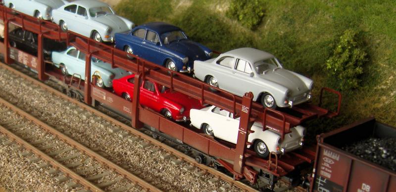

Vandaag zijn de autotransporters van Exact-train ook bij mij afgeleverd:
Ik had er eerst maar eens twee besteld om te zien of het wat is. Ze ogen best wel mooi, maar technisch is de boel niet in orde. Bij de ene wagen ontspoort de middenas in iedere bocht en bij de andere wagen zitten de normschachten niet op normhoogte (namelijk te hoog). Erg jammer. Ze gaan terug.

hmmm Rudd, dat is niet zo mooi maar wel herkenbaar.
Ik heb autotransporters van Roco van een aantal jaren terug met het zelfde probleem ( ontsporen).
Inmiddels heb ik er wel een oplossing voor ik heb een andere wagon tussen lok en eerste autotransporter geplaatst en nu ontsporen deze niet meer.
Maar dat is natuurlijk niet de bedoeling, dus goed dat je ze direct retour stuurt.

Ik heb ooit toen ik nog H0 reed ook een drieassige autotransporter gehad van Lima. Het ding was niet mee te rijden.
Dus toen ik switchte naar N heb ik nooit mijn best gedaan om weer een autotransporter te pakken te krijgen.
Reden was bij mij hoofdzakelijk het scheef gaan rijden van het middelste wiel. Dit is dus een verschijnsel dat bij meerdere merken speelt.

Heel spijtig voor je Ruud.
Van de vier wagens is er vandaag een retour Lippe gegaan. Ik heb er nog meer in bestelling staan van de tweede serie. Ik ben benieuwd hoe die arriveren.
De drie stellen die nu op de baan staan, rijden goed en mankeren gelukkig niets.
Dat het middelste wielstel uit de rails loopt, kan dat liggen aan een stroeve wending. Wellicht dat wat olie of ander smeermiddel al helpt?

Ik heb nog even wat geknutseld aan de constructie van het de middenas (schroeven van de verbindingsconstructie onder de wagen iets gelost) en daarna is het wat beter, maar nog niet goed. Ik denk niet dat ik nog meer wagens van dit type aanschaf, maar me beperk tot deze twee wagens - als ze tenminste in orde terugkomen.

Ik heb autotransporters van Roco van een aantal jaren terug met het zelfde probleem (ontsporen).
Vreemd. Ik heb ook een stuk of wat van die dingen van Roco, en die hebben zonder ook maar een enkel probleem al heel wat metertjes op diverse (module)banen gereden.

Ja, met die drie-assers van Roco, de Offs60, heb ik ook nooit problemen ondervonden. Nog eens een paar uit de doos gehaald, ze laten rijden en hupsakee, geen vuiltje aan de lucht:
