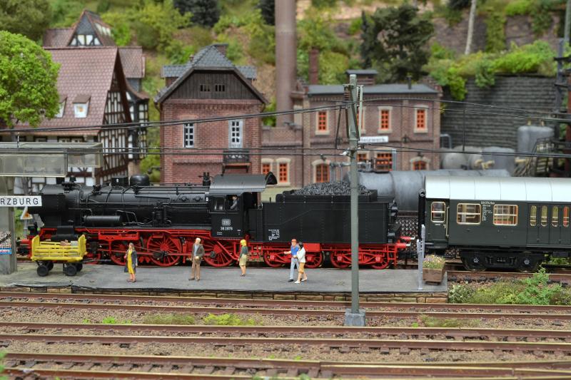

In de 38 maar eens een machinist gezet. Voor de afwisseling geen Roco-figuur en ook geen standaardmachinist van Preiser, maar van die laatste fabrikant eens een andere figuur gebruikt die ook wel past:

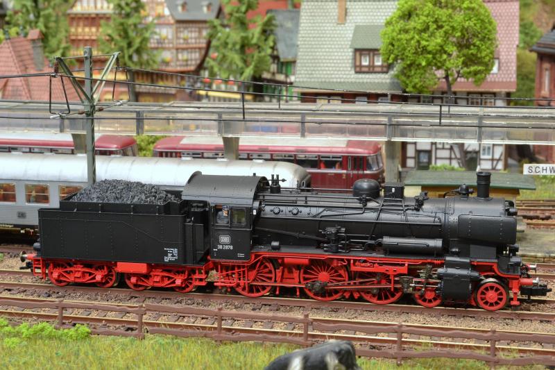

De stoker zit er ook in en de trein trekt inmiddels wat Umbauers. Nu de bufferhulzen nog rood verven. Ik begrijp niet goed waarom Flm die steeds voor een deel in blank metaal uitvoert

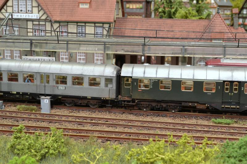

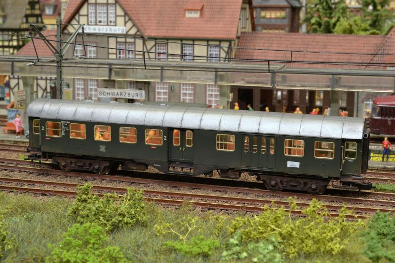

Na het weatheren van enkele Silberlingen zijn nu de 4-assige Umbauers aan de beurt:
Ik heb de wagen niet al te smerig gemaakt, maar wel duidelijke gebruikssporen aangebracht.

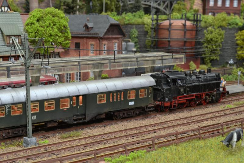

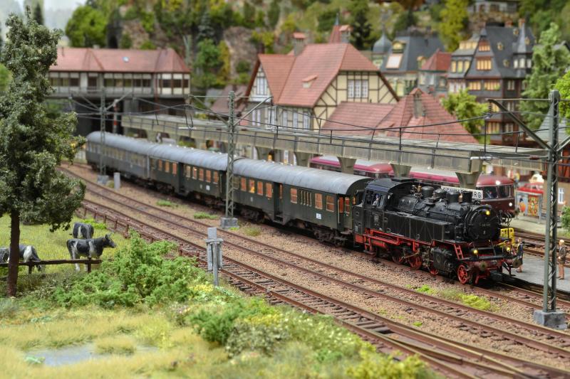

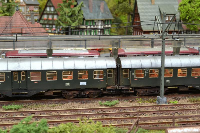

Ook een andere 4-assige Umbauer geweatherd en die samen met de vorige Umbauer, een behandelde Silberling en een geweatherde 64 in een realistisch uitziende combinatie gezet:

20 January 2013, 15:29:18 »

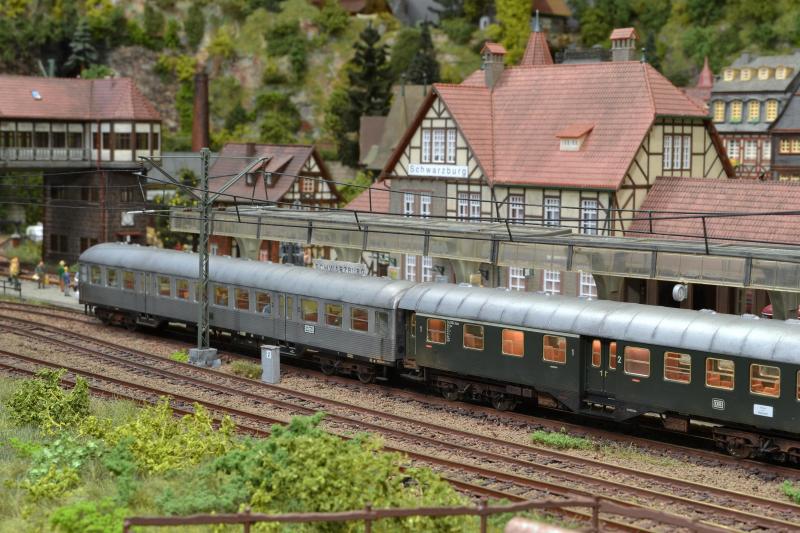

De mate van weathering wat meer in detail in beeld gebracht:
