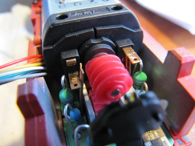

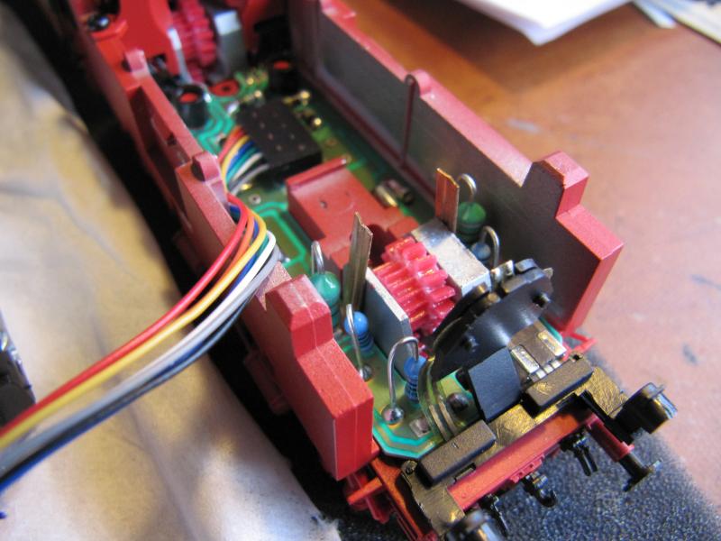

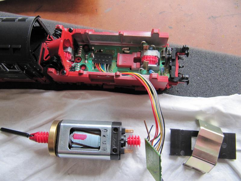

Ik dacht vanmorgen 'even' een decoder in de 03.10 te zetten, maar helaas pindakaas.
Om de decoder er in te kunnen zetten, moet je de motor verwijderen. Dat is op zich al een vervelende constructie. Maar goed, dat gaat nog wel. Daarna de decoder erin gezet, motor teruggeplaatst, op het programmeerspoor en... kortsluiting. Nog nooit gehad bij het inprikken van een decoder.
Eens bedenken hoe ik dit ga oplossen.

Fred, ik heb al van alles geprobeerd, tender los, ook de motor omgedraaid ivm de stroomlipjes, maar ik krijg de loc niet werkend. Hij liep analoog goed; nu teruggebouwd naar analoog en hij doet niets meer
. Ik heb dus ergens iets verkeerd gedaan. Apart, want ik heb al in tientallen locs decoders ingebouwd, ook in lastige gevallen.
Vanmiddag nog maar eens verder proberen. Krijg ik het zelf niet in orde, dan moet hij maar even naar mijn vaste reparateur.

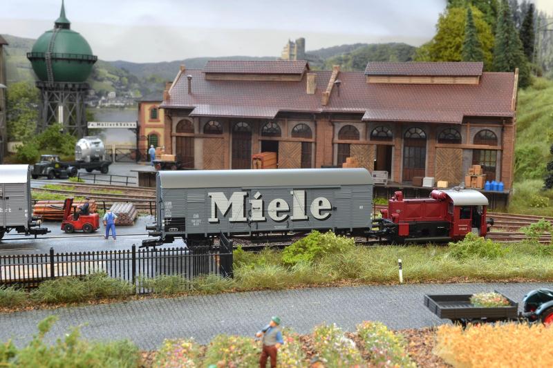

In Schwarzburg-Kalteneck worden apparaten van Miele afgeleverd:

en de motor omkeren en dan erin kantelen
wioelen niet omgedraaid
lipjes aan de buiten zijde

Zo ziet 't er nu uit:
En zo zonder motor:

beide lipjes moeten aan de buitenzijde van de contactpunten van de motor zitten, zodat de lipjes druk uitoefenen op de contactpunten.
