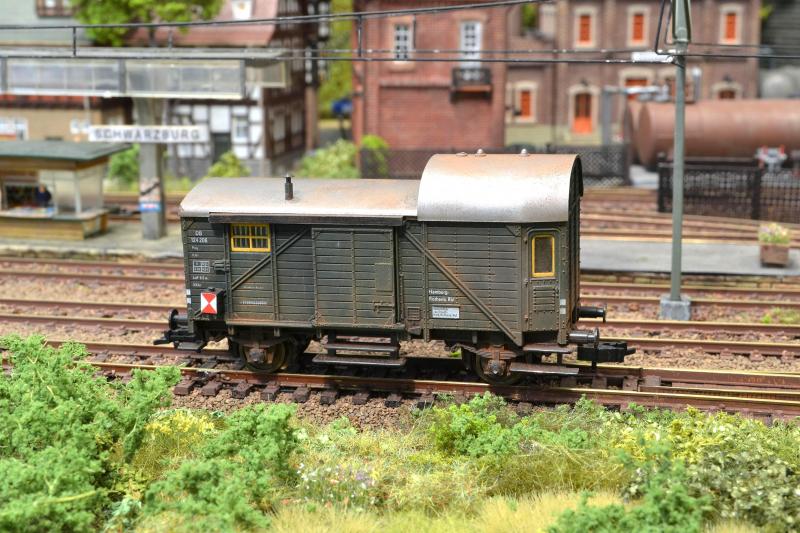

Verschil tussen belicht door de camera en wat je zelf ziet is vaak moeilijk te compenseren: is met roodtinten ook vaak drama. Ik weet niet wat er in de containers vervoerd wordt maar ik zou het onderstel van de wagons wat meer met roestkleur behandelen dan met geel/groenige tinten. Het verschil tussen lading en wagon wordt dan nog wat explicieter..
Wel mooi dat het plastiekerige er meteen af is zo

Ja, roestkleur werkt toch beter om vuil weer te geven. Even op een ander wagentje geprobeerd:

Ziet er mooi geleefd uit Ruud,mooi werk!

Die is mooi geworden Ruud.

Ziet er mooi uit Ruud

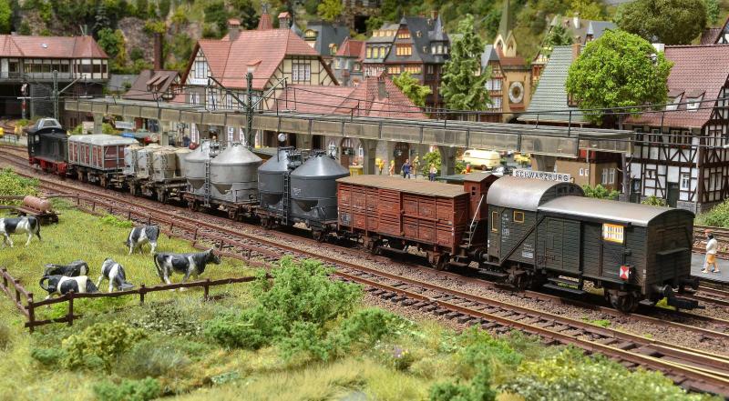

Vanmiddag nog een paar wagentjes 'bepoederd'. Dit is nu m'n 'goederenpoedertreintje'

Je goederenpoedertreintje ziet er goed uit
