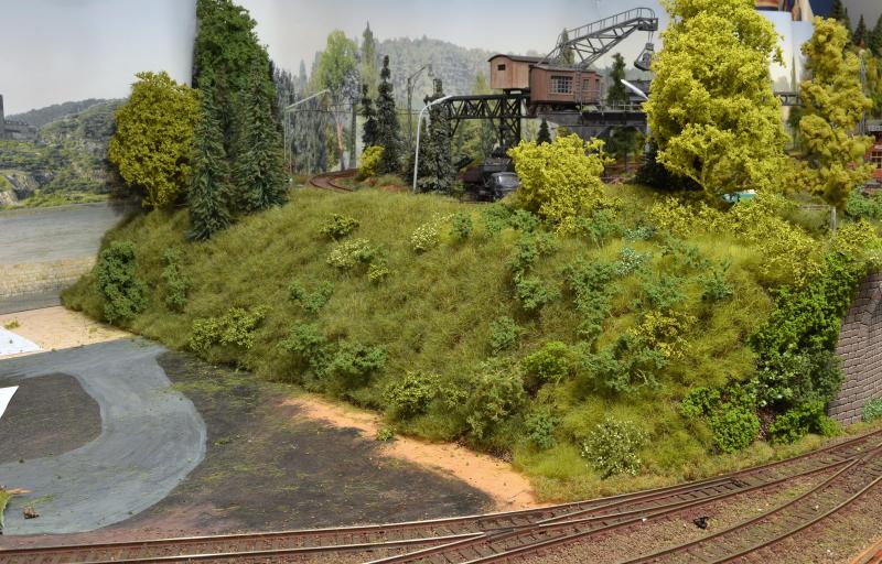

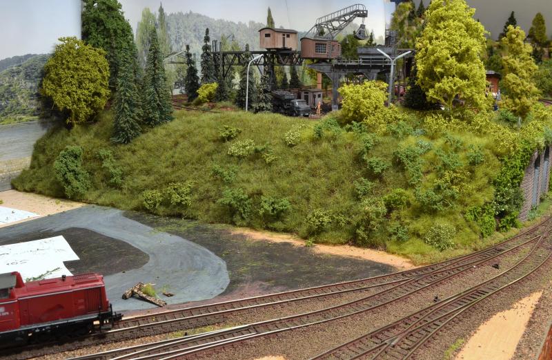

Dank voor jullie reacties :).
Nog even verder gegaan met begrassen en bestruiken. Het ziet er nu zo uit:

Ik vind dat gras er erg mooi uit zien Ruud! (y)
Hoe plak je dat erop? met houtlijm?
Dat ga ik ook gebruiken denk ik!
Oh en, dat weggetje? rijden niet veel mensen over denk ik...  :o

Inderdaad erg gaaf. Hoe krijg je die struiken zo mooi?

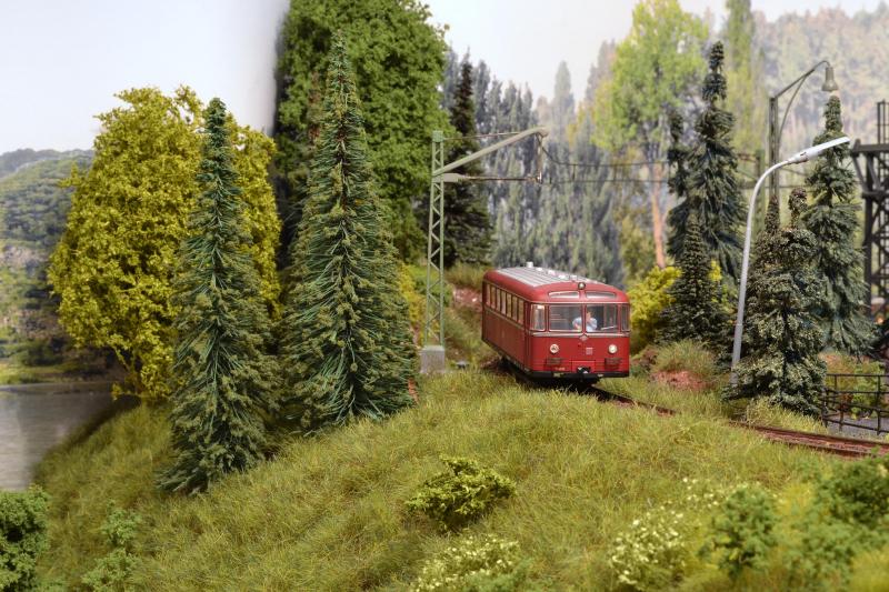

Ik zal straks uitleggen hoe ik het gedaan heb. Eerst even een aardig plaatje laten zien van m'n nieuwe fotostek. Een railbus onderweg van Neuffen naar Schwarzburg:

is dat om je BW heen boven je nieuwe begroening
gaaf stekje
gaat weer de nodige mooie plaatjes geven

Da's inderdaad een hele mooie fotostek! (y)
*wacht op de uitleg*

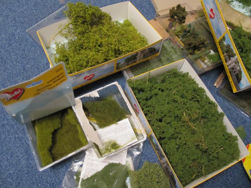

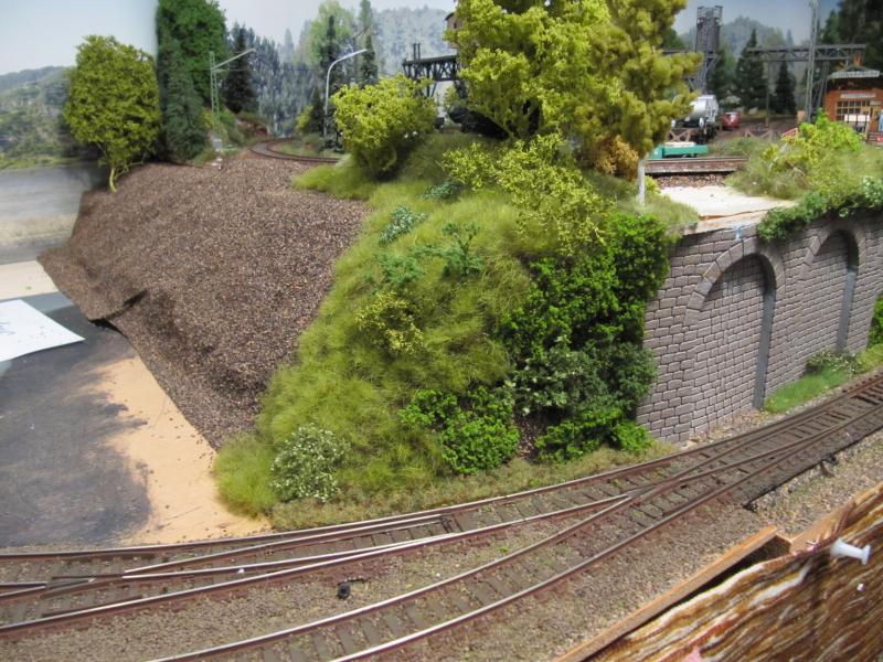

Zoals beloofd een kijkje in mijn modelbouwkeuken. Ik was deze keer erg lui en had ook geen zin in vieze handen, dus er is geen gips of verf aan te pas gekomen. Alleen houtlijm. Ben begonnen met het snijden van grote brokken piepschuim. Op elkaar lijmen van dat spul vind ik altijd lastig, want het hecht zo slecht, dus ze op elkaar gelegd en er schuin satéprikkers doorheen gestoken. Dan zit de boel al behoorlijk vast. Vervolgens bruin papier over dit geheel gelijmd. Hiervoor heb ik houtlijm gebruikt. Daarna het bruine papier ingesmeerd met houtlijm. De grasmatjes van Heki in stukken geknipt en die op het met lijm ingesmeerde papier geplakt. Niet te hard aandrukken, anders duw je het gras plat en dat is nu net niet de bedoeling. Die grasmatjes kun je door ze wat uit elkaar te trekken of juist niet, modelleren zoals je zelf wilt. Tot slot een paar dozen met bladwerk van Heki gepakt. Daar zitten vrij grote stukken in, soms hele of halve bomen. Die verknip je of je pulkt ze uit elkaar (wel voorzichtig, want anders trek je het bladwerk eraf) en die plant je dan met een drupje houtlijm in het gras. Je kunt natuurlijk grote en kleine struiken van die bomen scheuren. Sommige bomen uit die doos met bladwerk heb ik in z'n geheel gebruikt. Die steek je gewoon door het gras en de papieren onderlaag heen, het piepschuim in. Klaar is Kees. Eigenlijk is het dus heel simpel.
Een foto van de situatie toen ik ongeveer een derde had gedaan. Je ziet hier het bruine papier en een deel dat al is begrast en bestruikt.
Deze materialen van voornamelijk Heki heb ik gebruikt:
