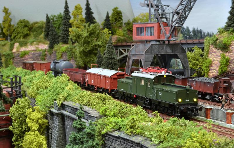

De akkuloc E80 heeft de goederenwagens die uit Breitendorf zijn gekomen en nog op het opstelspoor van Schwarzburg stonden, opgepikt en brengt ze naar het regionale goederenemplacement van Jena.

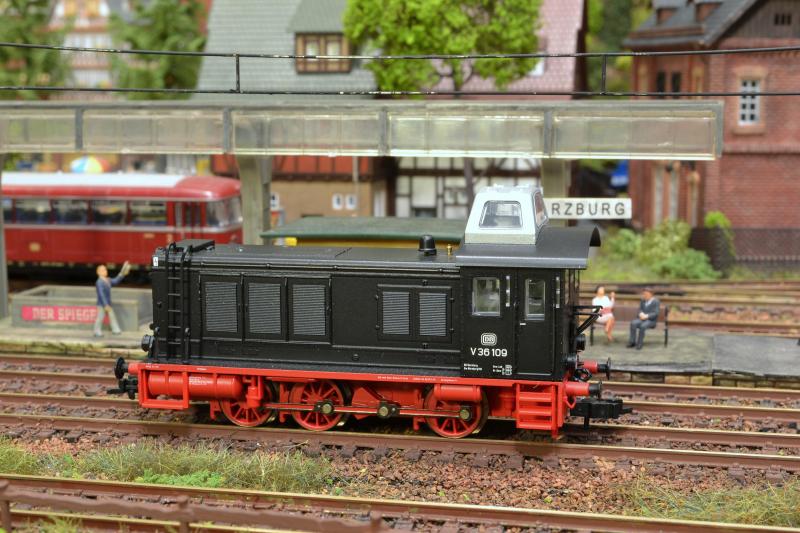

Het overkomt me gelukkig niet vaak, maar een paar weken geleden liet ik een V36 uit m'n handen vallen. Hij stuiterde vanaf ongeveer een meter hoogte op de grond en de schade was flink. Veel onderdelen waren verbogen of afgebroken. De loc reed gelukkig nog en goed, dus het moest hersteld worden. Roco leverde de onderdelen snel en nu ziet hij er weer als (bijna) nieuw uit:
De herstelkosten vielen me mee:
- trapjes en andere 'rode' onderdelen rondom: 1,72
- steuntjes en neerklaptreeplank achterop: 1,30
- complete zurüstbeutel met o.a. stangetjes voor aan de zijkant van de neus: 2,26
« Laatst bewerkt op: 07 November 2014, 16:23:05 door guest7823 »
