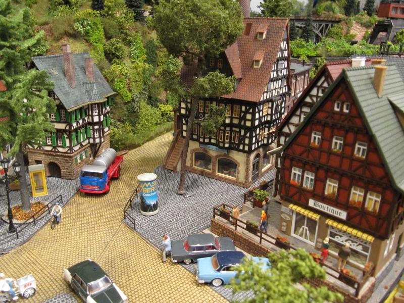

OEI! Dat zijn twee bling bling huisjes!
Hoe heb je dat ooit zo mooi vervuild gekregen?
Daar ben ik eigenlijk wel benieuwd naar. Zou je dat kunnen uitleggen?
Gr,
Mathyn
www.MCKmodelbouw.nl
Nu ook op
instagram
Berichten: 12179
Schwarzburg-Neuffen-Bahn
Re:Schwarzburg-Neuffen-Bahn
Reactie #4411 Gepost op:
02 October 2011, 22:28:47 »
Hoi Mathyn,
Ik doe een beetje zwarte waterverf aan de kwast en doop die vervolgens in een glas met water. En dan smeren maar. Wordt het te zwart, dan doe je er meer water bij. Is het te licht, dan nog wat meer verf aan de kwast. Het beste is om te beginnen met het dak, dan merk je namelijk hoe het plastic van het huisje dat je onder handen hebt, reageert. Vollmerhuisjes reageren bijvoorbeeld anders dan Kibri- of Fallerhuisjes. Bij de eerste hecht de verf minder vlot dan bij de andere twee merken. Verder is het een kwestie van goed kijken naar elke stap van je verfwerk en van gevoel. En neem je tijd. Ik doe zo'n huisje tegenwoordig in twintig minuten, vroeger deed ik er meer dan een uur over.
Je kunt ook hier en daar met bruin werken. Zelfde techniek.
Bevalt het niet, dan veeg je het met een nat doekje gewoon er weer af. Dat kan zelfs nog als het opgedroogd is binnen een dag of twee.
Uiteraard gebruik je bij licht weatheren minder verf en meer water dan bij zwaar weatheren. Soms moet je de boel nog een beetje nabewerken. Wel eerst goed laten drogen, want anders veeg je het vorige verfwerk er zo af.
En altijd geldt: experimenteer eerst met een oud huisje dat je niet op je baan gaat zetten.
Ik heb vandaag nog een ander huisje licht geweaterd. Het middelste met die grote boom ervoor:

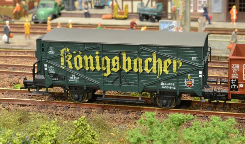

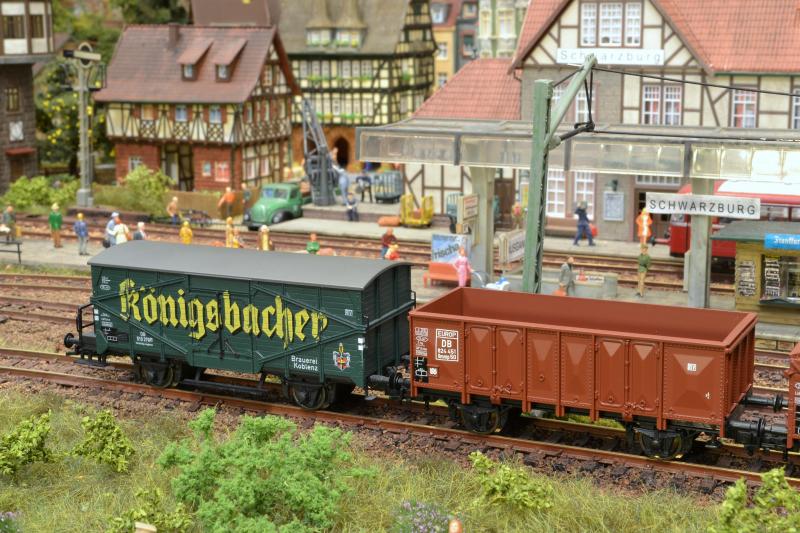

De twee goedkope Roco-wagentjes (nieuw € 9,90), nog onbehandeld, achter een 94. Achteraan een bierwagen met aparte diagonale versterking van de zijwanden (Heris):
Achterste open wagentje en de bierwagen Königsbacher, wat dichterbij:

Citaat van: Ruud K op 03 October 2011, 10:53:32
Hallo Ruud,
Die Köningsbacher bierwagon is inderdaad een aparte verschijning zo. Zelf heb ik een 3-tal wagons van Roco van Köningsbacher, maar deze is bijzonder fraai, zal mooi bij de rest staan. Zijn ze nog te koop of is het heel goed "rondkijken".

Hoi Marcel,
Ik heb deze van eBay Duitsland, is gebruikt. Of de wagen nog nieuw te koop is, weet ik niet. Ik heb nog even op eBay gekeken en daar staat er nog wel eentje te koop (maar tp IV, de mijne is tp III). Ik zie dit type (bier)wagens ook met andere opdrukken aangeboden, meestal gebruikt, maar er zitten ook nieuwe tussen.
Een close-up, dan zie je hoe gedetailleerd hij is, met o.a. aangezette handgrepen.

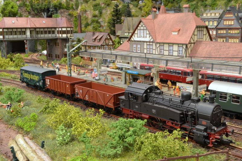

Die twee goedkope Roco-wagentjes eerst eens geweatherd. De ene licht, de andere zwaar.
Zo zagen ze er dus origineel uit:
En zo nu:

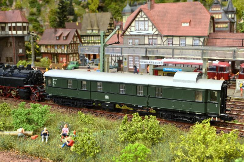

Eergisteren nog een aardige aankoop op Marktplaats gedaan. Niet spectaculair, maar wel nuttig. Een Roco-bagagewagen tp III (artnr. 44549) voor slechts 12,50. Vanmorgen werd hij bezorgd. Hij ontbrak nog in mijn verzameling en ik heb hem nodig om bepaalde realistische treinsamenstellingen te kunnen maken. 't Is best wel een leuke wagen:
