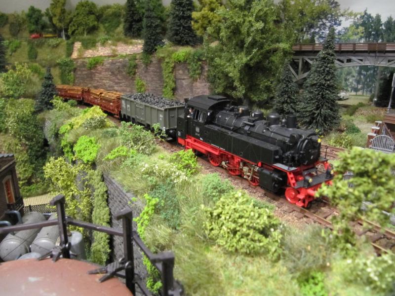

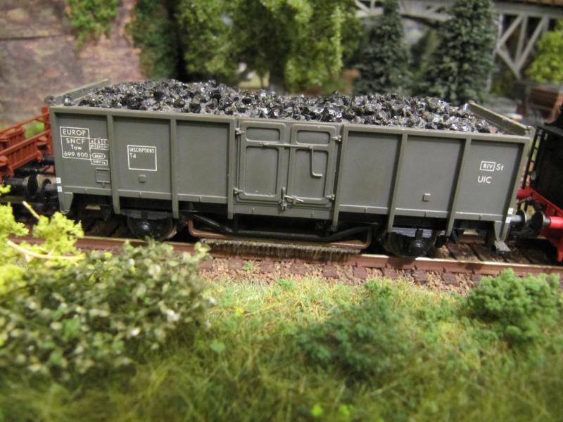

Zeker, ik heb nog een aantal van die romantische twee- en driearmige lantaarnpaaltjes liggen, dus dat komt goed. Verkeersbordjes is heel vlot te doen. Daarnaast moet ik nog wel wat weatheren aan de huizen, uithangborden eraan maken, figuren schilderen die het straatbeeld nog wat levendiger maken, de weg nog een keertje behandelen en op zoek gaan naar een mooi vakwerkhoekhuis. Kortom: met dat stadje ben ik nog wel even bezig. Maar voor het moment even niet, want ik ben dit stukje even zat. Ga komende tijd op andere plekken op m'n baan eens een beetje frutten, maar eerst eens lekker rijden met de treinen, want daar is het de laatste tijd met al dat bouwen te weinig van gekomen ;D. Heb net lekker een uurtje met de BR 64 rondgereden, borstelwagentje tussen de wagons, lekker schoonrijden op moeilijk bereikbare plekken ;).
Mijn borstelwagentje:

ook het rijden is natuurlijk heel erg belangrijk (y)
heb je dat borstel wagonnetje zelf gemaakt?

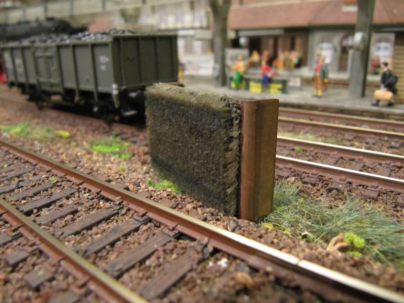

Hoi Mathyn,
Nee, dat borstelwagentje heb ik niet zelf gemaakt. Naar schatting 30 jaar geleden gekocht bij modelspoorwinkel 't Winkeltje in Dordrecht, die nog steeds bestaat. Inmiddels runt de zoon de zaak. In de winkel is een grote, langwerpige modelspoorbaan en daar rijden die borstelwagentjes nog steeds elke week op, ook al tientallen jaren lang. Ze werken perfect: houden de rails en de wielen prima schoon, mits je zo'n wagentje altijd in een goederentrein laat meerijden.
Het is een heel simpel geval, maar effectief. Het ziet er zo uit:
Het is een u-vormig plaatje messing, waarop een borsteldekje is gelijmd. Dit borsteldekje is van zacht, maar haast onverslijtbaar paardenhaar. Het messing plaatje is zo gemaakt dat het past precies onder de Fleischmann goederenwagon 5205. Je hoeft niets vast te schroeven of zo, het ligt er 'los' onder, maar omdat het precies past in de nokjes en inkepingen onder het wagentje, schuift het gewoon mee over de rails. Het kan geen kant op, behalve iets op en neer bewegen, waardoor er overal geborsteld wordt. Na verloop van tijd reinig je het borsteltje met water en zeep, eventueel met een beetje wasbenzine en hup, weer gaan met die banaan. Heerlijk eenvoudig en doeltreffend.

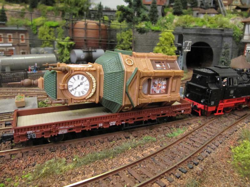

Buitengewoon transport. Eindbestemming: Baden-Baden ;D.

Herr Fleck tikt zijn collega aan herr Vladski kijkt stomverbaast naar de trein. Hier heb ik gisteren nog een krant gekocht, och de tijd ook

dat is nou nog eens zwaar transport!
haha!
wel een mooi borsteltje zeg!
voor onder de wagon.

Dat is een mooie oplossing zit er een forum aankoop er soms in, of voelt iemand zich geroepen om dit te maken.
Ik denk dat dat laatste eerder het geval zal zijn; het is zo'n simpel en daarom goed ontwerp, dat het een makkelijk zelf te bouwen ding is.

Het messing plaatje is heel simpel te maken. Het probleem is het borsteldoek van paardenhaar: zacht en tegelijk stug en zeer slijtvast. De winkelier vertelde mij desgevraagd dat degene die hem dat borsteldoek leverde, hier al jaren geleden mee gestopt is. Daarom kan hij dit borstelplaatje niet meer nieuw leveren. Het is nu de uitdaging ergens zulk soort borsteldoek vandaan te halen of iets soortgelijks te maken.

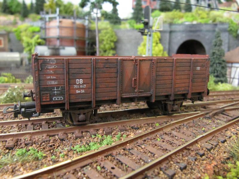

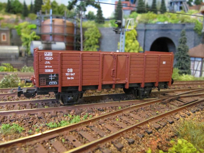

Vanmorgen een Piko-kolenwagentje een realistisch uiterlijk gegeven. Vóór en na de behandeling:
