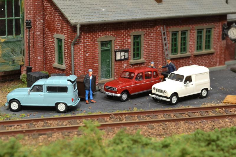

Drie varianten van de Renault 4 op m'n baan. Er zijn er nog wel meer, maar met deze drie vind ik het wel mooi genoeg.

Die zien er weer perfect uit Ruud. Vorig jaar was ik in Frankrijk, daar zie je er gelukkig nog veel rondrijden.

Ja, daar met al die zon roest de boek minder, hè. Tenminste in de zuidelijke helft.

heb er zelf ooit een gereden, die klepjes achter waren best handig
maar dat  ;D grilletje van die witte, helemaal ;D
leuk plaatje weer Ruud, geweldig  (y)

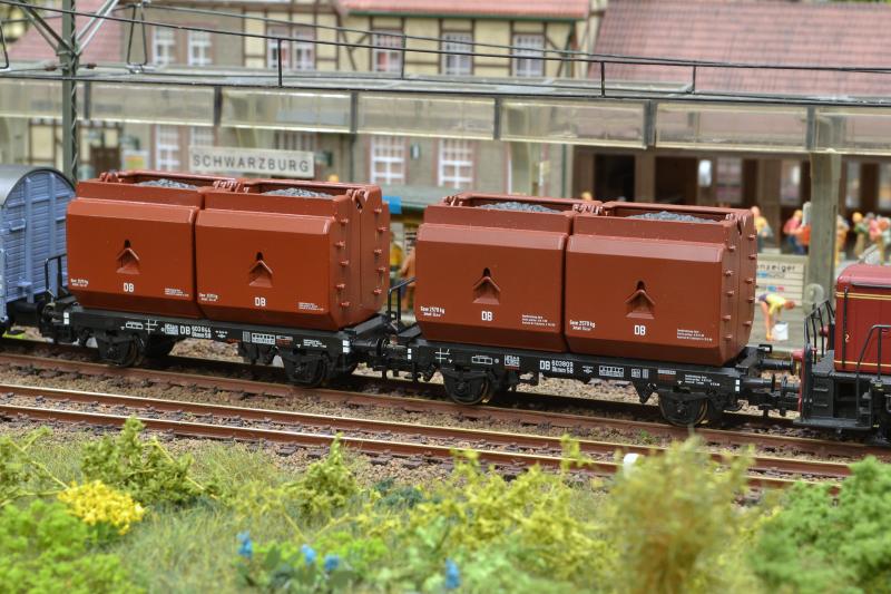

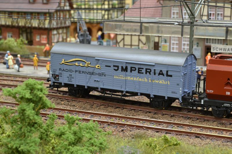

Vandaag uit Houten meegenomen o.a. twee bakwagens met kolen (moeten nog geweatherd worden) met verschillende bedrijfsnummers en een gesloten wagen met opdruk Kuba-Imperial. Van Roco heb ik al een wagen met deze opdruk, maar dit is een Marklin-karretje. Voor een tientje kon ik hem niet laten staan (sprak de koopjesjager ;D).
