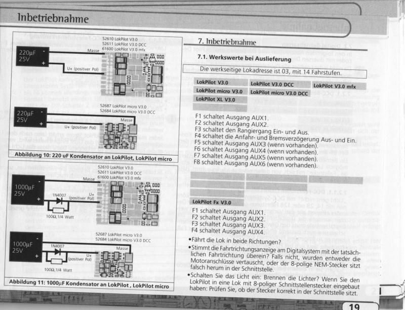

Wellicht is hier al een draadje over, maar zo niet dan is de volgende info voor de gebruikers van ESU decs wellicht interessant:
Voor een aantal ESU decs is het (nu) mogelijk om de stroomtoevoer naar de dec
te verbeteren. Afhankelijk van de dec. (52610,52611,61600,52687,52684) is onder meer een condensator eventueel icm een diode en weerstand benodigd. Zie voor aansluiting scan hieronder.
Nb: naast wat andere tips word je erop geattendeerd dat na modificatie de noodstop pas na ca. 2 sec begint te werken. Ook is een lok met gemodificeerde dec. niet meer toe te passen op (analoge) "wisselstroombanen" en dien je e.e.a. te demonteren voor het gebruik van de lokprogrammer. (bron: ESU)
Greetz, Paul

Bart Mestrom
  • Berichten: 1495
Re: ESU lopi verbetering stroomtoevoer
« Reactie #1 Gepost op: 24 December 2008, 21:13:53 »
Het plaatje is zeer slecht zichtbaar, tenminste de tekst.

Is wat anders dan het systeem van Lenz. Bij Lenz worden coldcaps gebruikt, zodat je veel meer energie in veel kleiner condensatoren kan opslaan. Dat werkt echt.
Bij deze schakeling van ESU (bij andere merken kan het ook) heb je flink wat capaciteit en dus ruimte in de loc nodig om enig verschil te merken. Staat trouwens al jaren in de handleidingen.
Remco.

Is er een reden waarom je die niet hier zou kunnen gebruiken ? Coldcaps bedoel ik ?
Paul VT 11.5
  • Berichten: 1099
« Reactie #6 Gepost op: 24 December 2008, 21:29:31 »
In deze handleiding heeft men het toch duidelijk over Goldcaps voor de grotere condensatoren.
« Laatst bewerkt op: 24 December 2008, 21:32:42 door Paul VT 11.5 »

Staat alleen bij de XL.
Bij de gewone LokPiloten gaat het over gewone elco's voor een spanning van 25 volt. Goldcaps zijn er tot 5,5 volt daaromtrent. Vereist echt een andere schakeling.
Het Lenz setje is overigens belachelijk duur, daar niet van.

Goed lezen...ook de 52610 /52611/61600 en dat zijn geen XL's
Inderdaad goed lezen, alleen de XL heeft een van de fabriek af ingebouwde goldcap, de andere moet je zelf maken met normale elko's.
