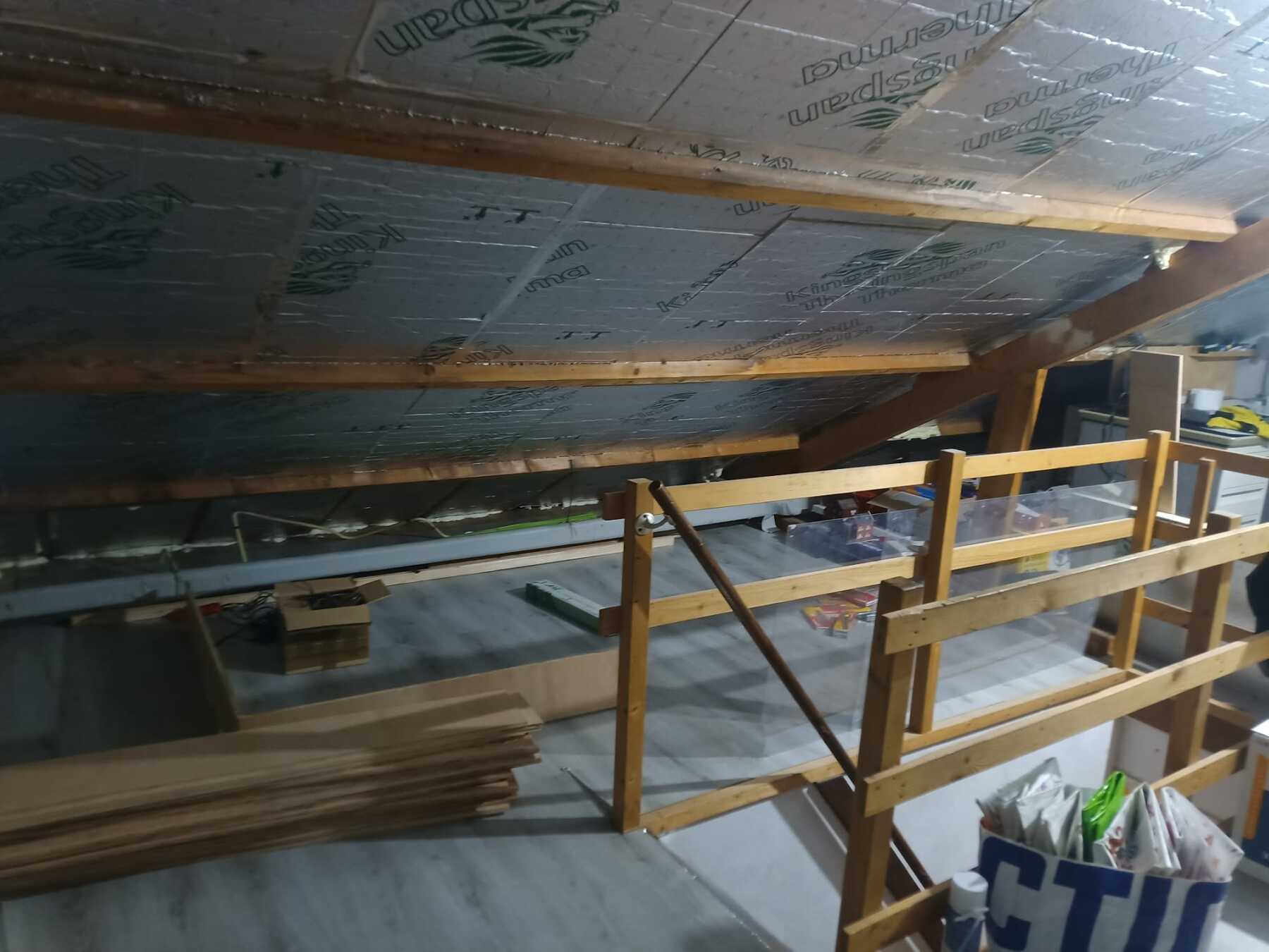

Een paar foto’s van de zolder zou niet verkeerd zijn, dan kunnen we nog veel meer helpen

Een kwarslag draaien is helaas ook niet echt een mogelijkheid i.v.m. de schoorsteen, deze plek is waar ik aan gebonden ben.

Ik zal van de week even foto's maken, en eventueel de rails uit de doos halen en op de vloer een paar dingen testen.

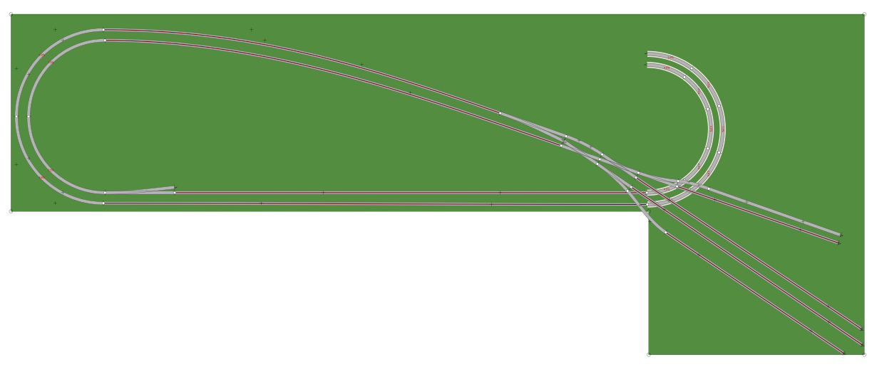

Het is alweer even geleden...
Dat komt mede doordat ik nog flink aan het puzzelen ben geweest met de zolder indeling, met de komst van een resin printer heb ik besloten dat er op de zolder ook een "werkplek" moet komen, daardoor is er minder ruimte beschikbaar voor de baan, omdat ik toch graag een lang stuk rails wou hebben in het landschap heb ik mijn wens voor een 2e station opgegeven(eventueel is er op het lage stuk paradebaan nog plek voor een halte o.i.d.).
Het baanplan:

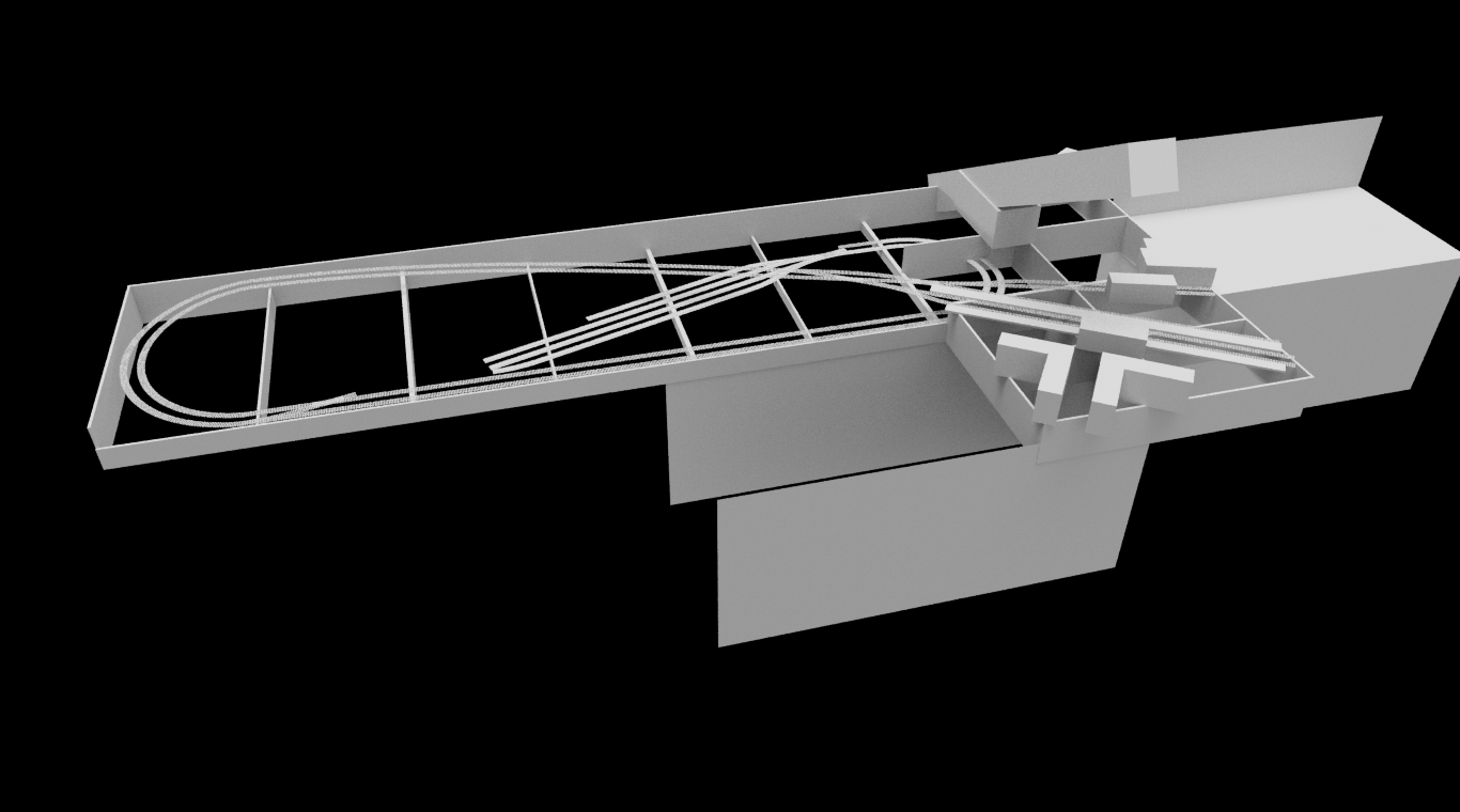

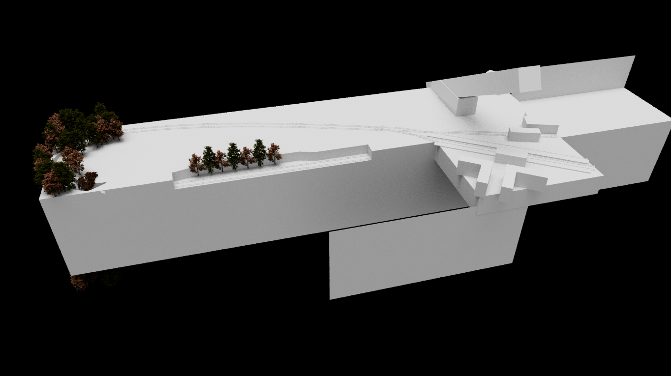

De 3D tekeningen met deels een globaal idee voor de bebouwing:
Foto's van de ruimte:

Dus de gefotografeerde kant komt de baan , dan zou je aan de andere kant je werk ruimte maken
Als ik zo zie zit de trap in het midden van de zolder dan kun je overal goed bij.

Ik weet niet hoeveel ruimte je onder de baan nodig hebt, maar als je de baan bv 20 cm laat zakken, heb je meer dan 20cm meer in de breedte door het schuine dak. De vraag is of je het (hoge) traphekje ook echt nodig hebt namelijk.

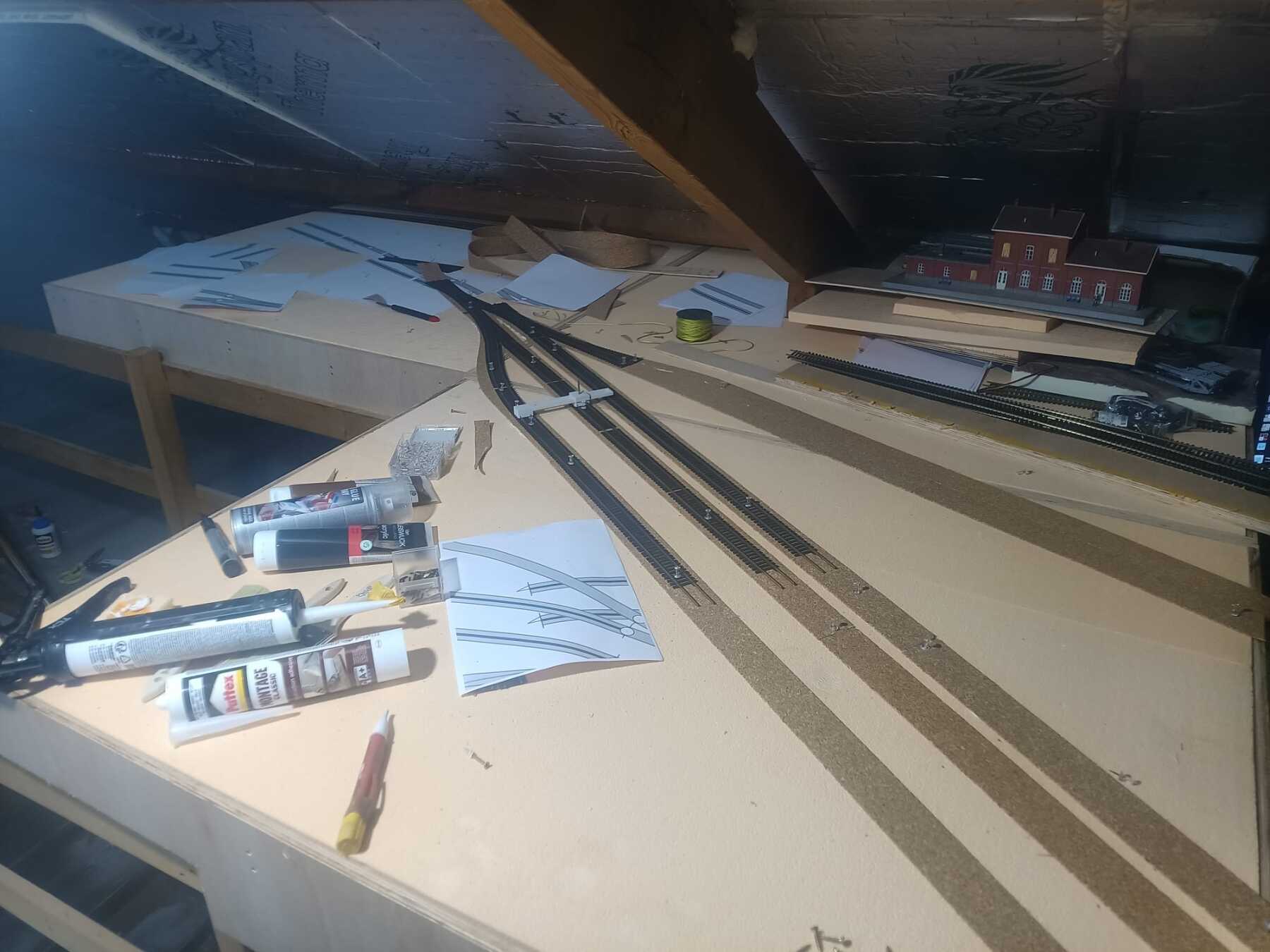

Afgelopen weekend na een lange tijd een momentje gevonden om verder te gaan met de baan.
De eerste stroken kurk geplakt en de eerste sporen tijdelijk op de plaats "geprikt".
Nu het begin er is hopelijk snel weer zin en tijd om verder te gaan.

Ziet er al netjes uit  (y)

Wat voor een rails gebruik je
Cor
mikevl24
  • Berichten: 217
Re: Nederlands polderlandschap
« Reactie #54 Gepost op: 31 March 2025, 13:43:59 »
Tillig elite, daar had ik een aantal flexrails van liggen voor een eerdere baan waar ik nooit aan ben begonnen.
Voor de schaduw sporen ben ik van plan om Fleischman profi rails te gebruiken die ik nog heb.

Ik heb nog over 2 dubbele Engelse wissels 10o wissels links en bochten over , als je interesse hebt hoor ik het wel.

Qua rails heb ik voor het zichtbare deel alles compleet, voor de rest heb ik het gepland met wat ik heb, en dat is ruim voldoende.

Ik ben eigenlijk wel benieuwd hoe je schaduwstation gaat worden, klopt dat dat in de plaatjes nog niet helemaal af is?
