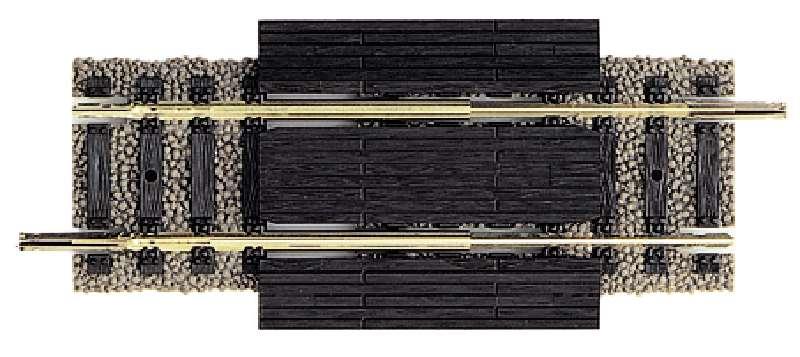

De afgelopen dagen is er weer heel wat veranderd aan de baan. Het eerste oplopende spoor naar niveau 0 is nu vrijwel af. Om dit stuk spoor compleet te maken moest er eerst een stukje spoor op maat gemaakt worden (de standaard 6101 was te lang en de 6110 was net wat te kort).
Netjes gedaan, maar is de 6110 niet de instelbare variant, die je van 80-120mm kunt verschuiven? En was dat niet handiger geweest om die te gebruiken?

Zon verstelbare variant is de rail van boven open, (bij Minitrix wel)
Dat zijn dus flinke stofruimtes op een gegeven moment.

Zo'n compensatierail is ook nog eens 4x zo duur als een gewoon railstuk. Zagen is een prima oplossing.

Dit is de Fleischmann-variant; met afdeksel... maar inderdaad 4x zo duur. Als je het zo netjes zelf kunt maken zou ik het geld ook niet uit willen geven...

Zo'n verstelbaar stukje rails (de 6110) heeft - denk ik - zo wel z'n nadelen. Het lijkt minder mooi door dat 'hout' wat ernaast ligt en, zoals Patrick, ook al aangeeft, is die gevoeliger voor vuil en stof.
Maar de belangrijkste reden om dit stukje rails niet te gebruiken, was dat deze te kort was en te duur was. Ik moest een stukje rails hebben van 13cm en om dan een 6101 als basis te gebruiken was verreweg het simpelst en het goedkoopst.
Overigens raad ik iedereen aan om gewoon lekker zelf te gaan zagen, want zo'n 6110 is het geld niet waard. Met een ijzerzaagje, een scherpe hobbymes en een fijn vijltje kan iedereen zo een stukje rails op maat maken. In een paar minuten ben je klaar en het is echt supersimpel om te doen!
